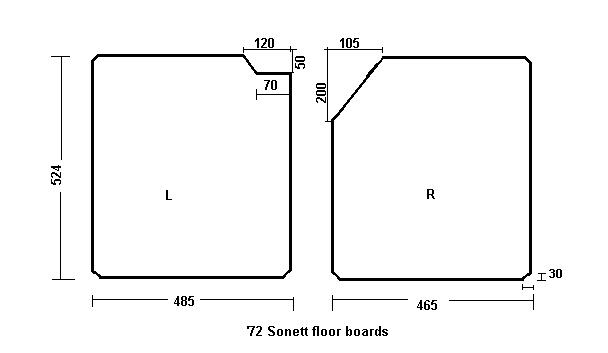

Hej
hier sind die Maße der Platten - ich hatte sie selber hier aus dem netten Forum...

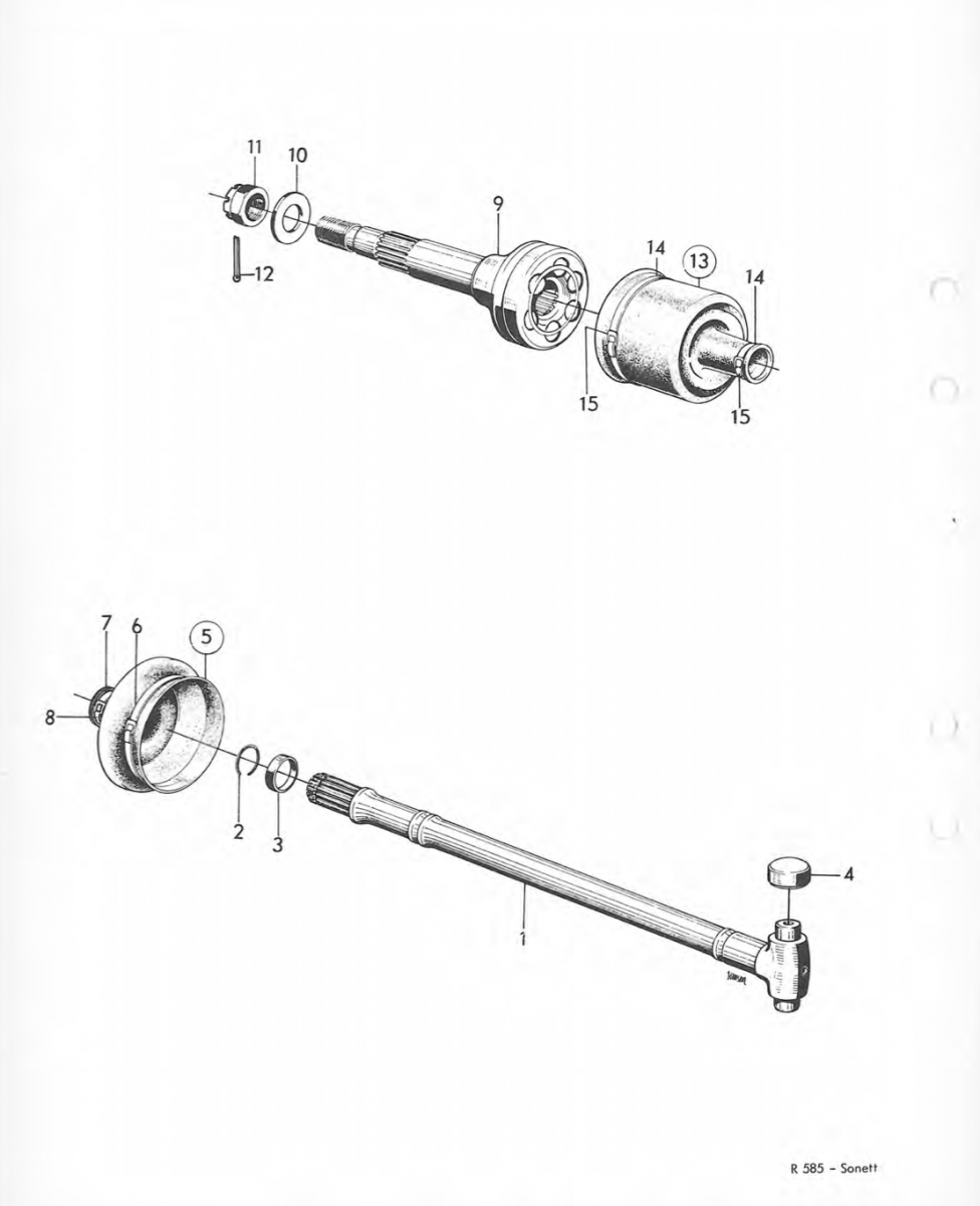

wenn Du die Antriebswelle aufm Tisch hast, dann lässt sich das T-Stück, auf das die Nadellager aufgesetzt werden, doch gut sauber machen. Wenn Deine Lagerkappen so aussehen wie auf Bild 223 in Deinem Picasa-Album, dann solltest Du wohl wirklich nach Neuen suchen. Ansonsten einfach die 25 Nadeln pro Kappe rausfummeln, sauber machen wie Erik gesagt hat (ich liebe Bremsenreiniger), schön Fett rein und dann die Nadeln ins Fett drücken.
Wir reden doch von den Nadeln in dem Teil, das hier mit der Nummer 4 markiert ist, oder ?
Beim Austausch einer äußeren Achsmanschette liess sich bei mir die Antriebs-Achse (obiges Bild Teil 1 und Teil 9) nicht ohne weiteres trennen. Wenn Du die Nadel-Lager eh runter hast, kannst Du die innere Manschette, auf obigem Bild Nummer 5 (genau wie die Äußere übrigens) auch MIT VORSICHT über das T-Stück hebeln/ziehen. Keine Gewähr, falls da was reisst, aber bei mir ging es ohne Probleme.

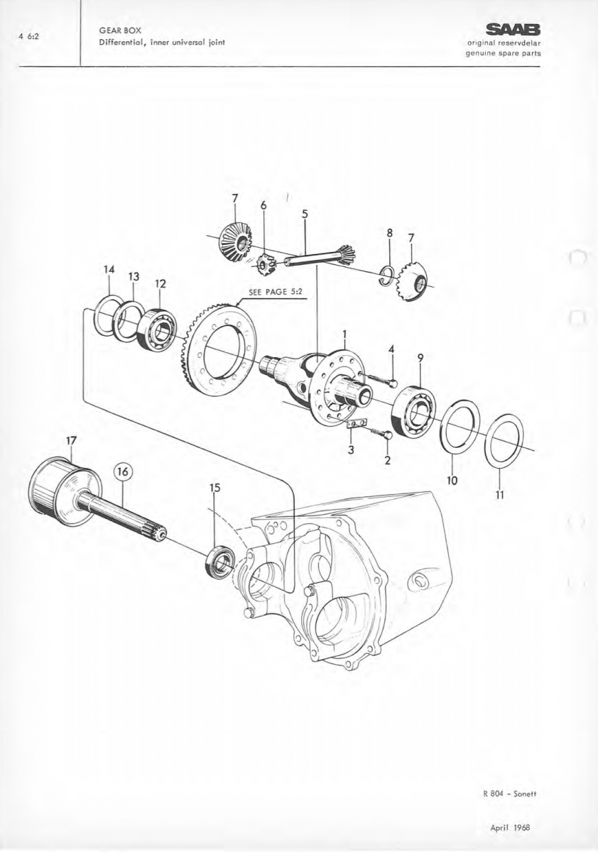

wenn ich es auf diesem Bild richtig sehe, dann wird Komponente Nummer 16 (ist das die Handgranate ??) in das Differentialgehäuse (Nummer 1) gesteckt, um dann ins Planetenrad 7 zu greifen und mit Ring 8 gehalten zu werden … in so fern muss das Getriebe wohl zwischen Kupplungs- und Getriebegehäuse getrennt werden, oder verstehe ich das falsch ?

Welle vom Gleichlaufgelenk trennen geht. Man muß nach zurück schieben der Manschette etwas im Fett suchen, um den Sicherungsring zu finden. Den aufspreitzen und dann kann man die beiden Teile trennen. Geht hin und wieder etwas schwer.
Nr. 4 ist die Kappe, genau.
Zur Handgranate Nr.16: die ist einfach ins Getriebe eingesteckt. Man muß nichts trennen, Kupplungsglocke muß montiert sein, damit man die Granate einbauen kann. Ich hebele die immer mit einem Montiereisen, das sich am Getriebegehäuse / Kupplungsglocke abstützt, heraus. Rein mit einem Gummihammer, wenn sie nicht von Hand einrastet.
