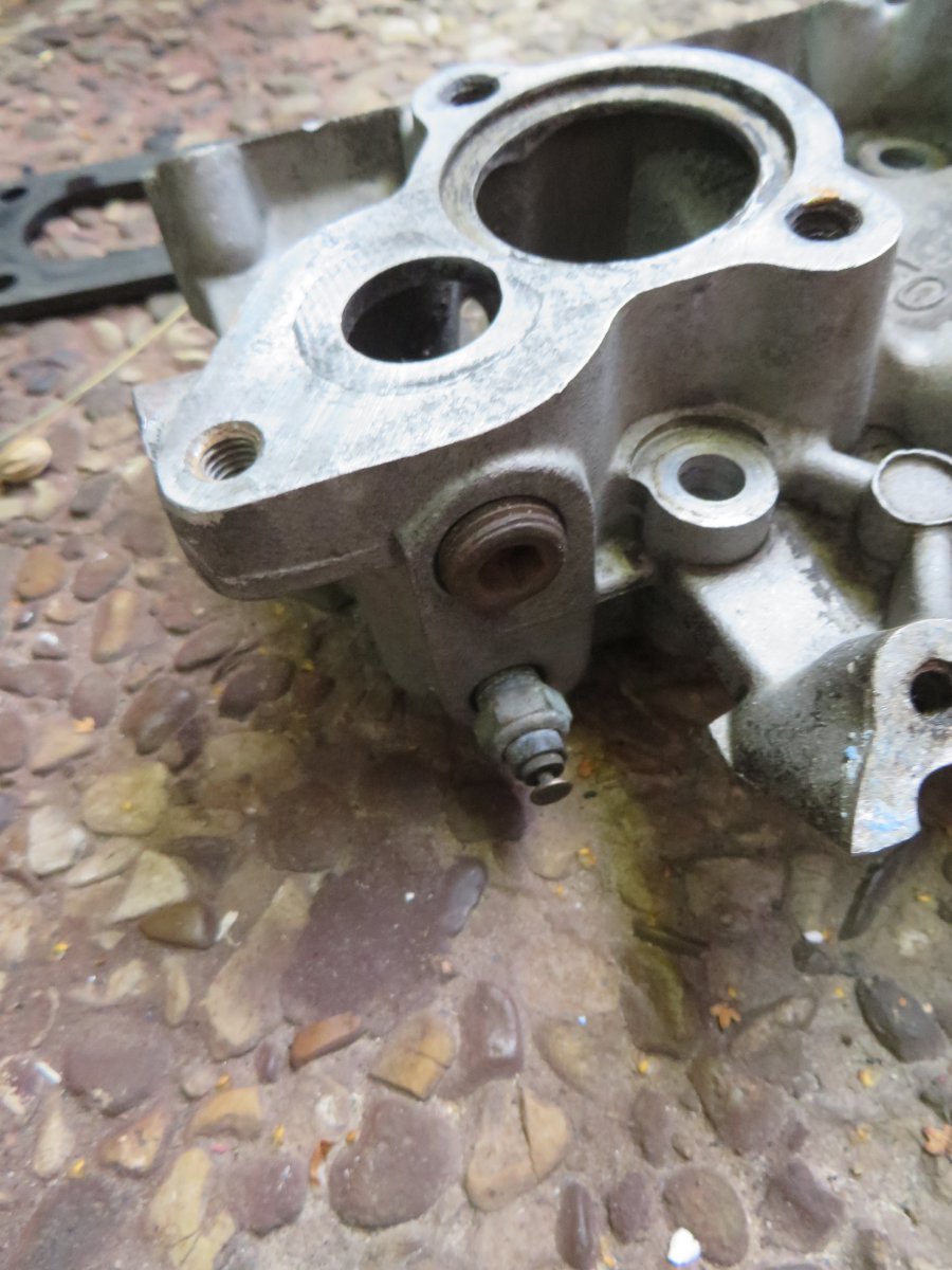

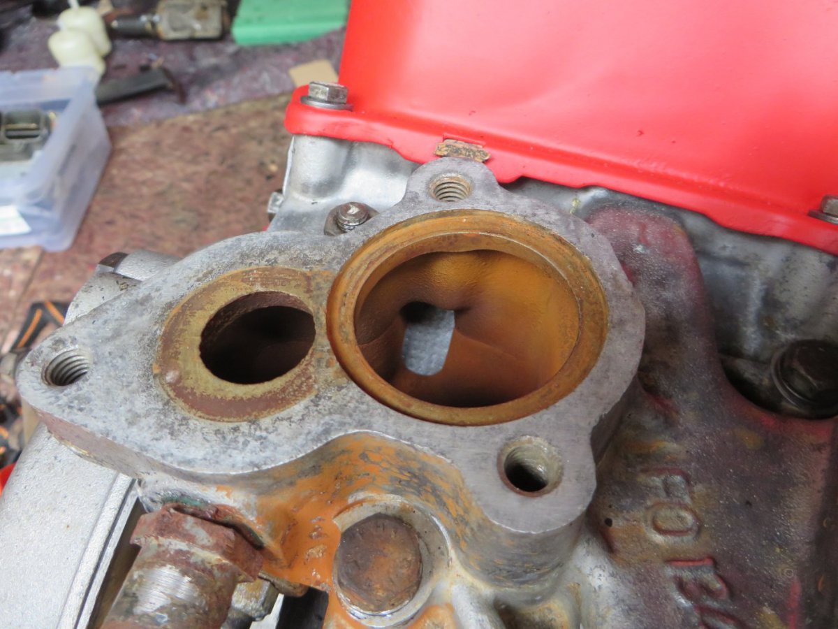

Beim Blick in das Loch, wo der Thermostat wieder einziehen wird, musste ich kurz stutzen!
Ist es normal, dass das große Loch unten drin zum Großteil durch die Dichtung verdeckt ist und nur ein klitzekleines Loch oben links den Durchgang erlaubt?
Img_2822.thumb.jpg.a19a622aea1df0dbb54faf32d74445de.jpg Img_2823.thumb.jpg.aa1eed9d2ce3f1f701b115514132ac54.jpg
Die Einbaulage der Dichtung ist ja vorgegeben, somit ist die Verengung beabsichtigt.
Dient m.E. dazu das Kühlwasser zur Wärmeaufnahme länger im Kopfbereich zu halten.
Gußtechnisch wäre das wohl schlecht zu realisieren, daher der enge Durchlass in der Dichtung.
Gruß->
Gruß->
Die Einbaulage der Dichtung geht nur so - die kann man nicht verkehrt herum einbauen - das habe ich auch so gesehen!
Dann scheint es wohl so richtig zu sein...
Ebent...........

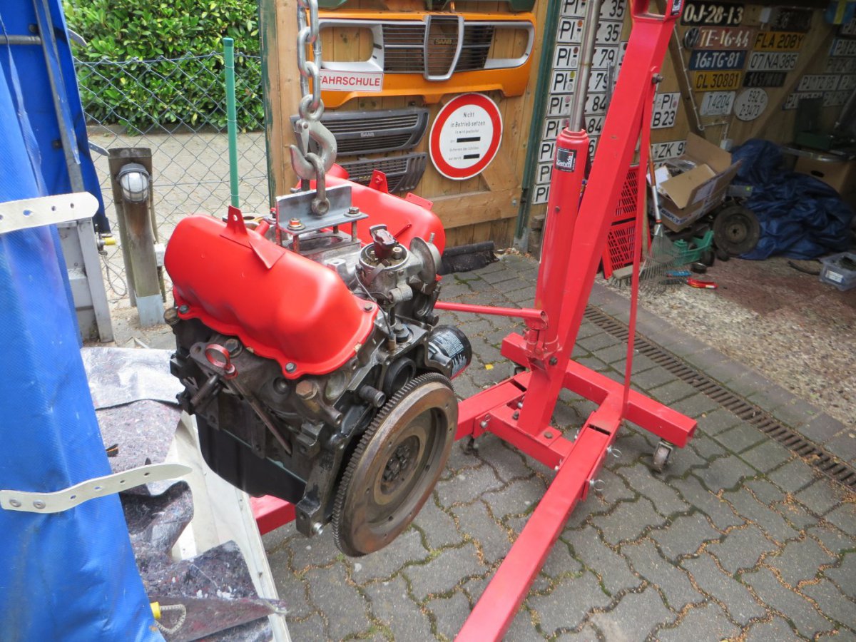

...und wie findet Ihr meine neue Möglichkeit, den Motor an den Halen zu nehmen?
Ich hätte mich das so niemals getraut, aber der Motorenbauer meinte, dass die das schon seit 30 Jahren so machen!
Die hatten da nur so einen ollen Bügel, der an zwei Bolzen den gesamten Motor anhebt und in gewissem Rahmen variabel ist.
Ich habe mir dann diese massive Platte gebaut, um das doch zumindest über alle 4 Bolzen zu machen.
Geht echt perfekt :ciao:. Passt aber natürlich nur bei V4-Motoren mit der großen Ansaugbrücke (haben meine 4 Motoren aber zum Glück alle....)
Das ist eine mögliche Variante. Ich bevorzuge seit Jahren die Variante, den Motor an den Auspuffkrümmer-Stehbolzen hoch zu heben.
Ich wäre auf diese Idee so nie gekommen, hätte mich das halt nie getraut. Ich finde es so aber perfekt!
Er hängt schön gerade, man kommt mit dem Kran gut dorthin - alles perfekt!
Mir geht´s genau so. Den schweren Motor an der Ansaugbrücke hochzuziehen käme mir nicht in den Sinn.
Ciao!

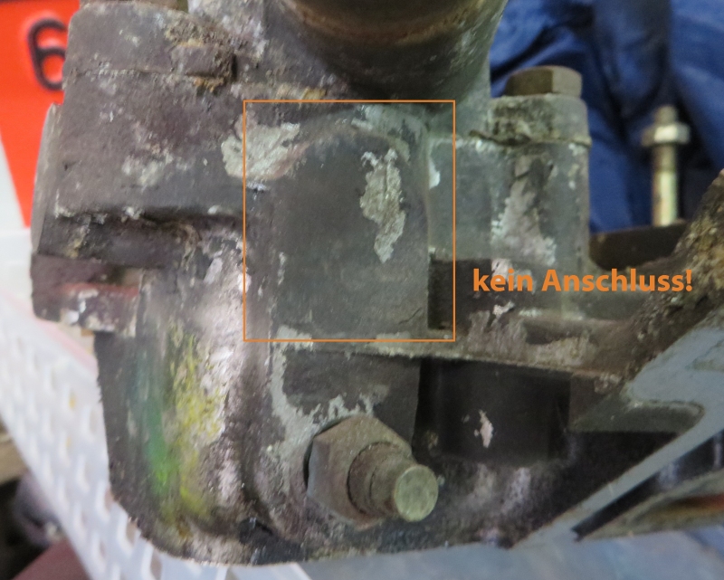

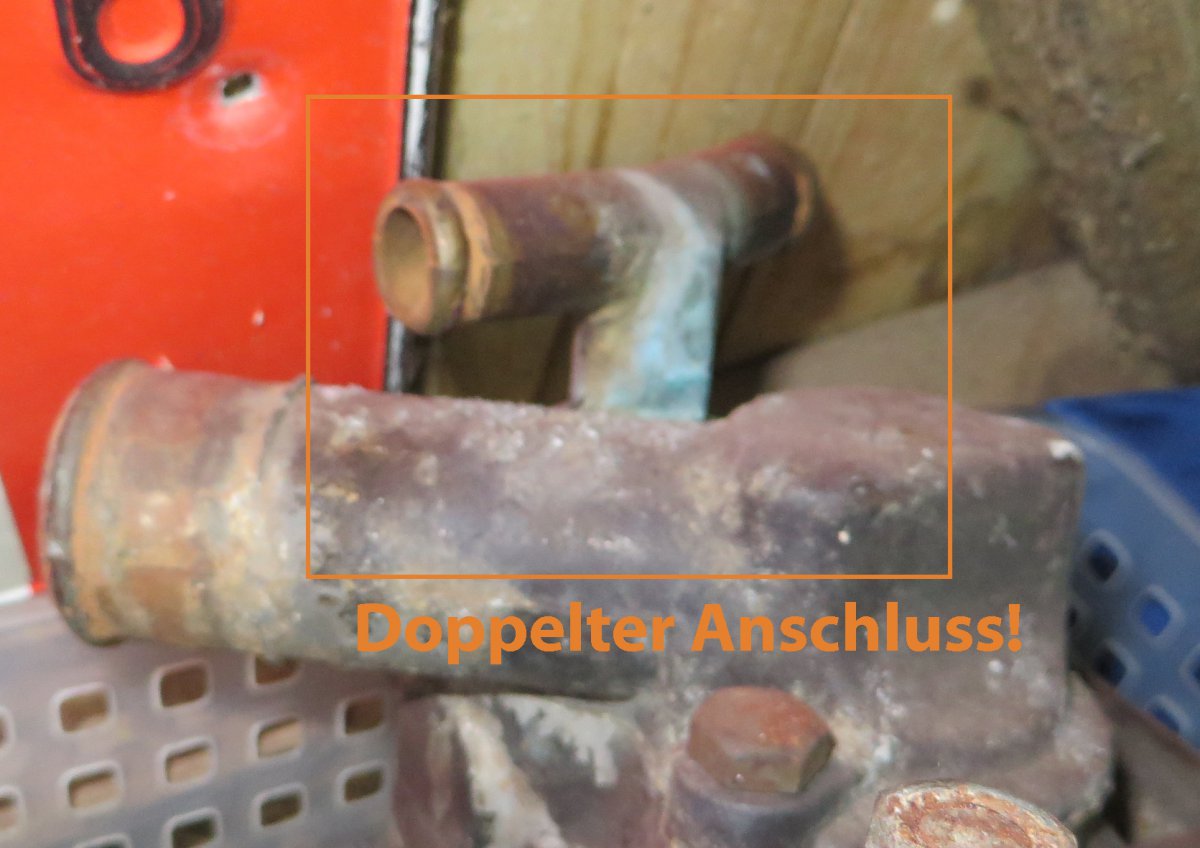

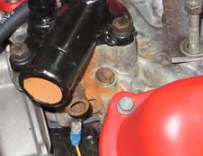

Jetzt mal eine Frage zum Thermostat, dessen Gehäuse und der Ansaugbrücke in diesem Bereich:
1. Ich habe 3 unterschiedliche Varianten des Thermostatgehäuses bereitliegen:
  1. Mit Stutzen oben im Deckel mit einem Schlauchanschluss (wie Bild unten, aber kein T-Stück, sondern nur 1 Anschluss)
  2. Mit Stutzen oben im Deckel mit einem T-Stück für 2 Schlauchanschlüsse
  3. Komplett ohne Stutzen (wie Bild oben, nur ohne das T-Stück da oben)
2. Bei den Ansaugbrücken (alle für den großen Vergaser) habe ich ebenfalls 3 Varianten:
  1. Mit einem Schlauchanschlss unmittelbar oberhalb des Temperaturfühlers
  2. Mit einem Blindstopfen anstelle dieses Anschlusses
  3. Komplett geschlossen, ohne Anschlussstutzen
Das Ganze hat sicherlich mit der Startautomatik zu tun. Soweit bin ich schon.
Welche Variante brauche ich denn nun? Meine Sonett wird keine Startautomatik haben!
Brauche ich da ein Thermostatgehäuse ganz ohne den oben befindlichen Stutzen?
Aber den Schlauchanschluss seitlich in der Ansaugbrücke? Der geht zum Heizungsventil, oder?

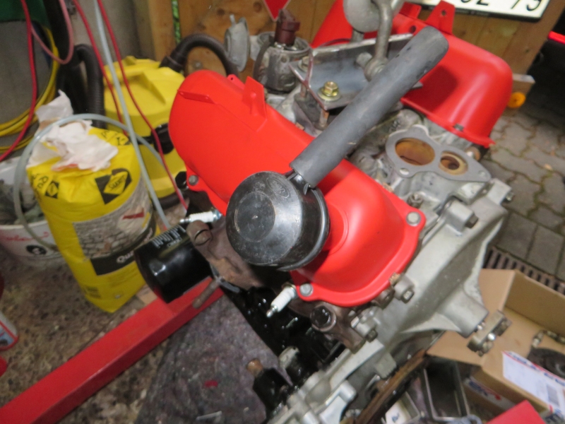

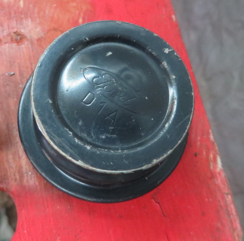

Das nächste Thema ist die Kurbelgehäuseentlüftung:
Ich habe Ventildeckel mit Einfüllstutzen liegen, die nur einen einfachen Deckel haben.
Und auch wieder welche, die den großen Deckel mit Filtereinsatz und Schlauch haben - der Schlauch ging beim 96iger immer in den Luftfilter.
Was gehört zur Sonett?

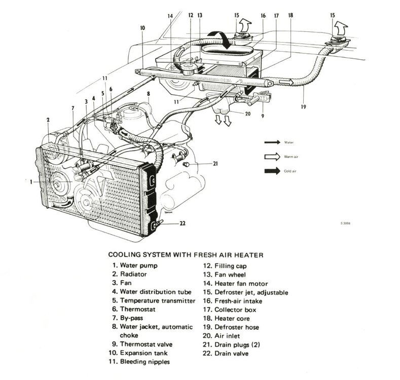

Zu Deinem Bild dann konkrete Fragen:
1. Der gerade Schlauch, der unten links im Bild beginnt und dann hinter dem linken Ventildeckel verschwindet: Der kommt sicherlich vom Heizungsventil, und wo ist das andere Ende montiert? An der Ansaugbrücke unterhalb des großen Flansches oder oben am Thermostatgehäuse?
2. Unten links beginnt ein weiterer Schlauch, der dann leicht nach rechts "abbiegt" und ein T-Stück hat. Rechts gehts dann wohl weiter zur WaPu. Das Stück, das nach oben weiter geht am T-Stück, sich links am Verteiler vorbeischlängelt, wo ist das angeschlossen? Oben am Thermostaten?

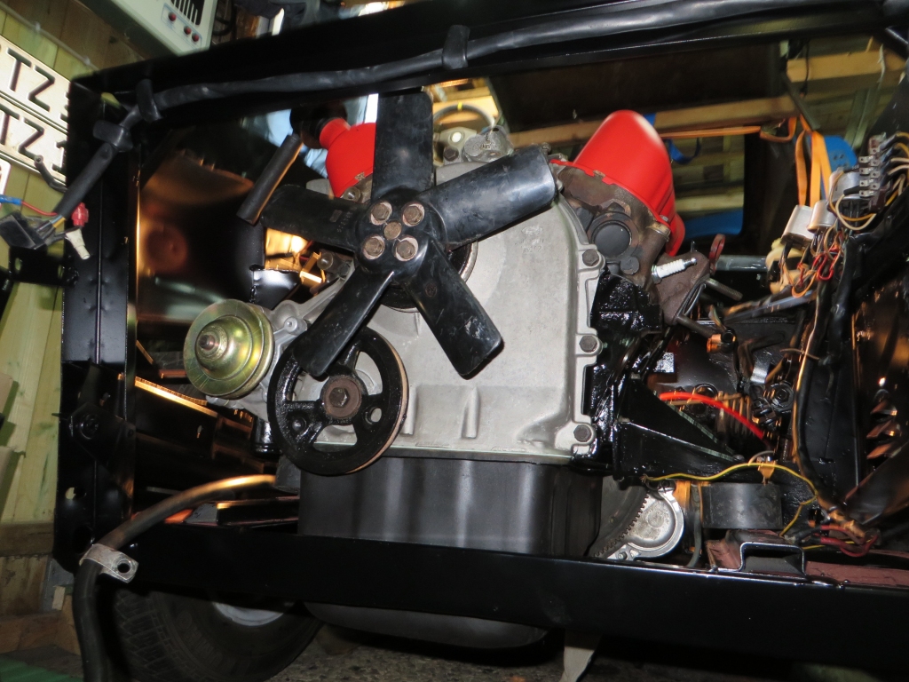

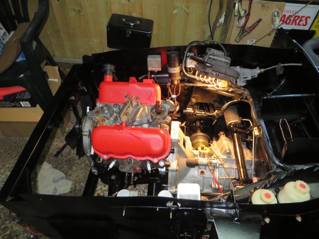

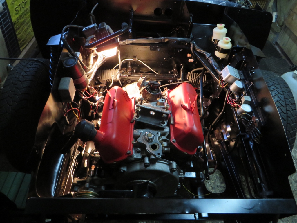

...und hier dann mal wieder ein kleiner Sachstandsbericht meiner Restauration:
509-Motorwiedereingebaut.thumb.JPG.1c6e03b07c22e87f56d7131110a6305f.JPG 511-Motorwiedereingebaut.thumb.JPG.f0d6125be53fa04fc14e853b00ea8c8e.JPG 512-Motorwiedereingebaut.thumb.JPG.82f3923de458d42b9f413a353f75b5ec.JPG
auf Neudeutsch …
PHAT

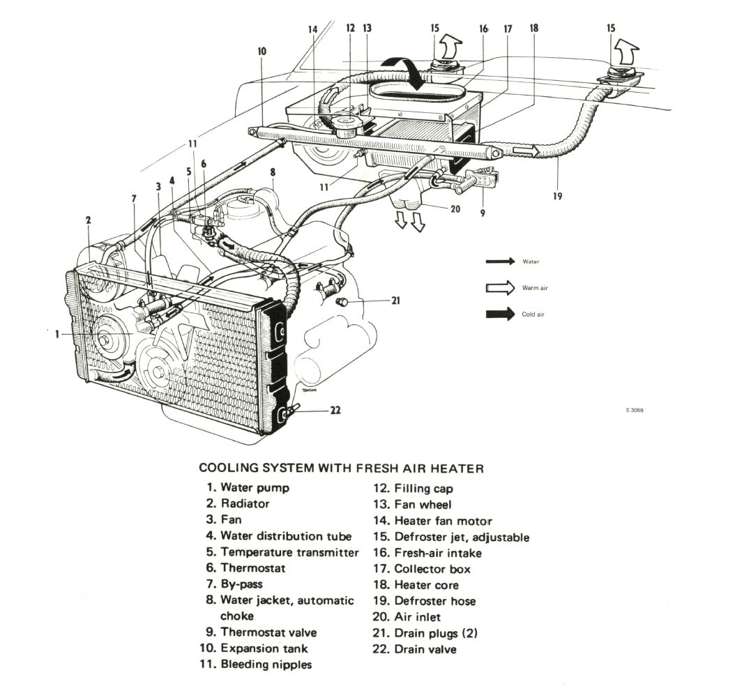

Anbei ein Scan fürs Kühlsystem aus dem WHB. Vielleicht hilft das wegen dem Thermostatgehäuse.
Gruß,
Erik
[ATTACH]79962[/ATTACH] [ATTACH]79963[/ATTACH] [ATTACH]79964[/ATTACH]
Bekommen die Ventildeckel noch einen Lackdusche in Wagenfarbe?:smile:
Die Ventildeckel sind nur ein "Provisorium". Wenn nachher alles fertig ist, der Wagen wieder auf der Straße ist und der Geldbeutel sich wieder etwas entspannt, sollen da noch Aludeckel drauf mit "Sonett" .-)
