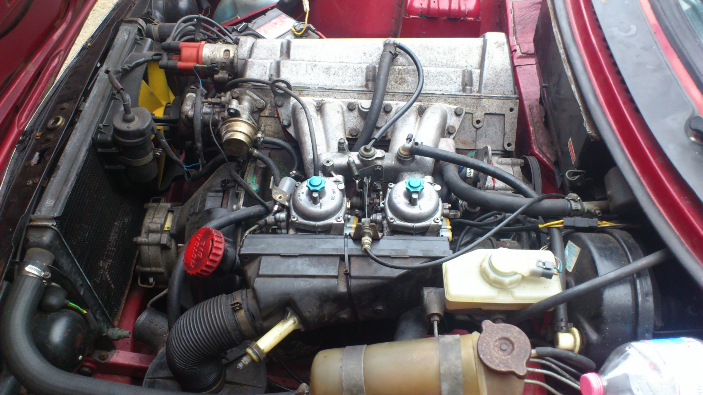

so nun endlich zu den Doppelaugen auch die Doppelversager...;-)

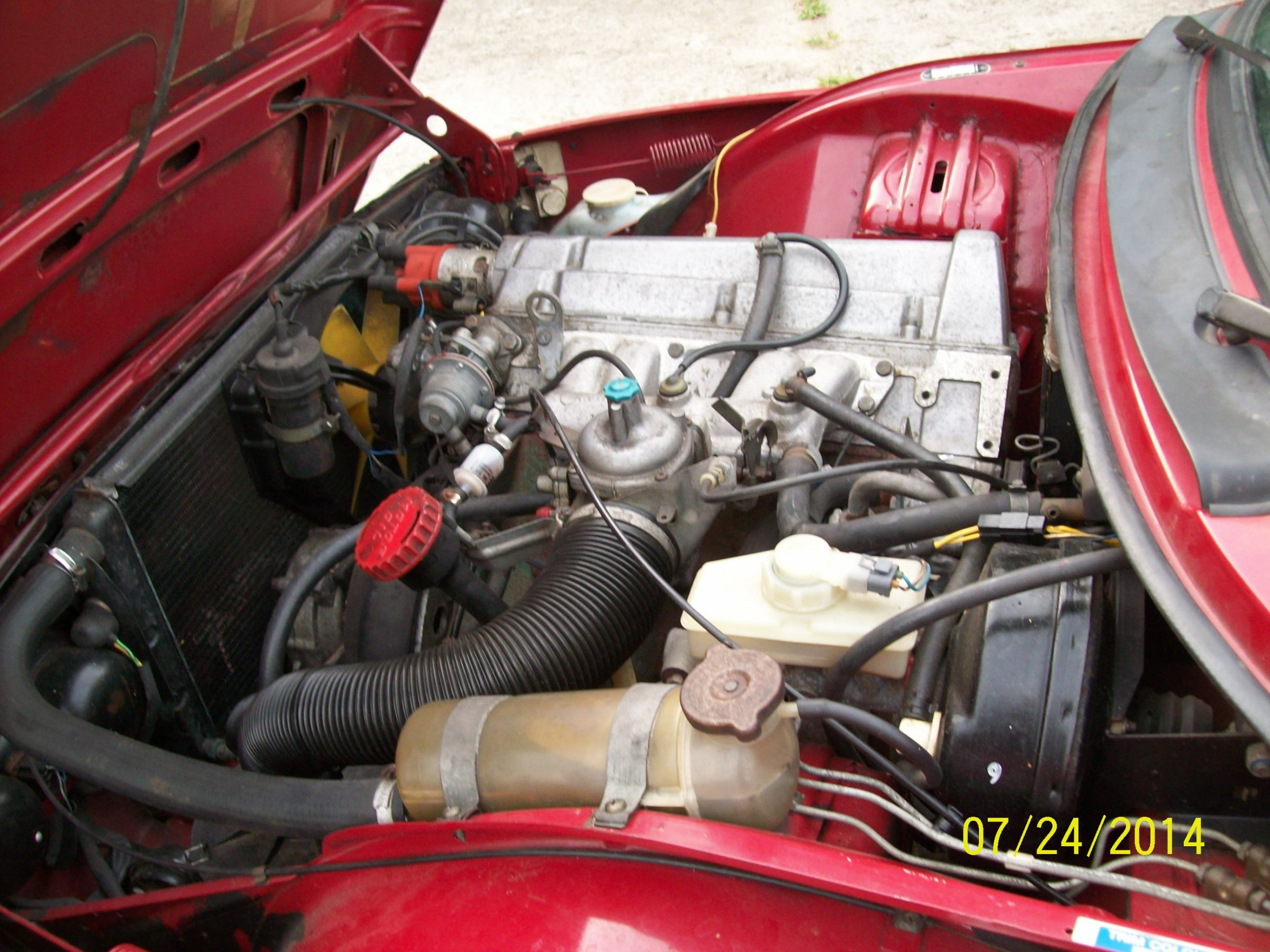

vorher:
Nachher
will noch jemand eine klangprobe doppelversager/Krümmer/komplette 900I Turboabgasanlage?.;-)
Irgendwelche spürbare Veränderung?
Ich meine ausser dem Verbrauch.:smile:
Da wir hier nicht im Projektbereich sind, trau ich mich zu fragen: Leistungsdiagramm?
Und zwar vorher und nachher, bitte :cool:

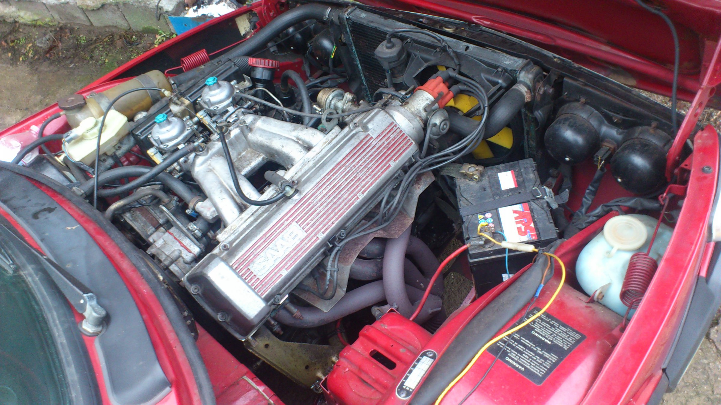

Sag nichts gegen den Verbrauch eines gut eingestellten ( und zugegebenermaßen neu überholten ) Doppelvergasers. Mein ´83 900 Sedan hat im Jahresschnitt ( überwiegend Winterbetrieb ) grade mal 8,5 Liter gebraucht. Und das mit 4-Gang Getriebe ( allerdings ohne Autobahn ).
Der ging ausgesprochen gut! Und sollte ( was gar nicht so unwahrscheinlich ist ) in absehbarer Zukunft ein 99 mit H-Motor ins Haus kommen, kommt die Vergaseranlage garantiert drauf!
Denke auch, dass solche Vergaser mit vernünftiger Einstellung und sorgsam geführen Gasfuß durchaus auch sparsam bewegt werden können. Aus meiner Historie mit Lancia Beta 2000 HPE weiß ich noch, dass man einen 2 l Motor mit Fahrzeuggewicht von 1,2 t durchaus im Bereich von 8 - 9 Liter flott bewegen kann. Hier war es ein Weber Registervergaser. Man konnte ihn in der ersten Stufe wunderbar mager bewegen (nach Kerzenbild eingestellt) und der Schub mit dem 2. Register hat richtig Spaß gemacht. Schön war nicht nur der Auspuffsound, ich liebte auch dieses Ansauggeräusch, wenn er so richtig viel Luft mit dem 2. Register bekam... man hörte wunderbar, wie er tief tief Luft holte.
Zu dem Bild.... schöne, lange Ansaugspinne, smile, spricht für Drehmoment von unten raus und dann noch dieser elegant geschwungene Krümmer..... schmacht. Bin nicht so vom Fach, was dieses Modell betrifft, für mich sieht das einfach nur schön aus.
ja, das gaspedal geht schwerer zu treten, er nimmt unten rum besser gas an, verschluckt sich nicht wenn er hau ruck ins m... bekommt.
es hat spaß gemacht diese alte V-Anlage zu erwerben, sie zu montieren, zu bemerken das man sie doch erst anständig instandsetzen muss!
