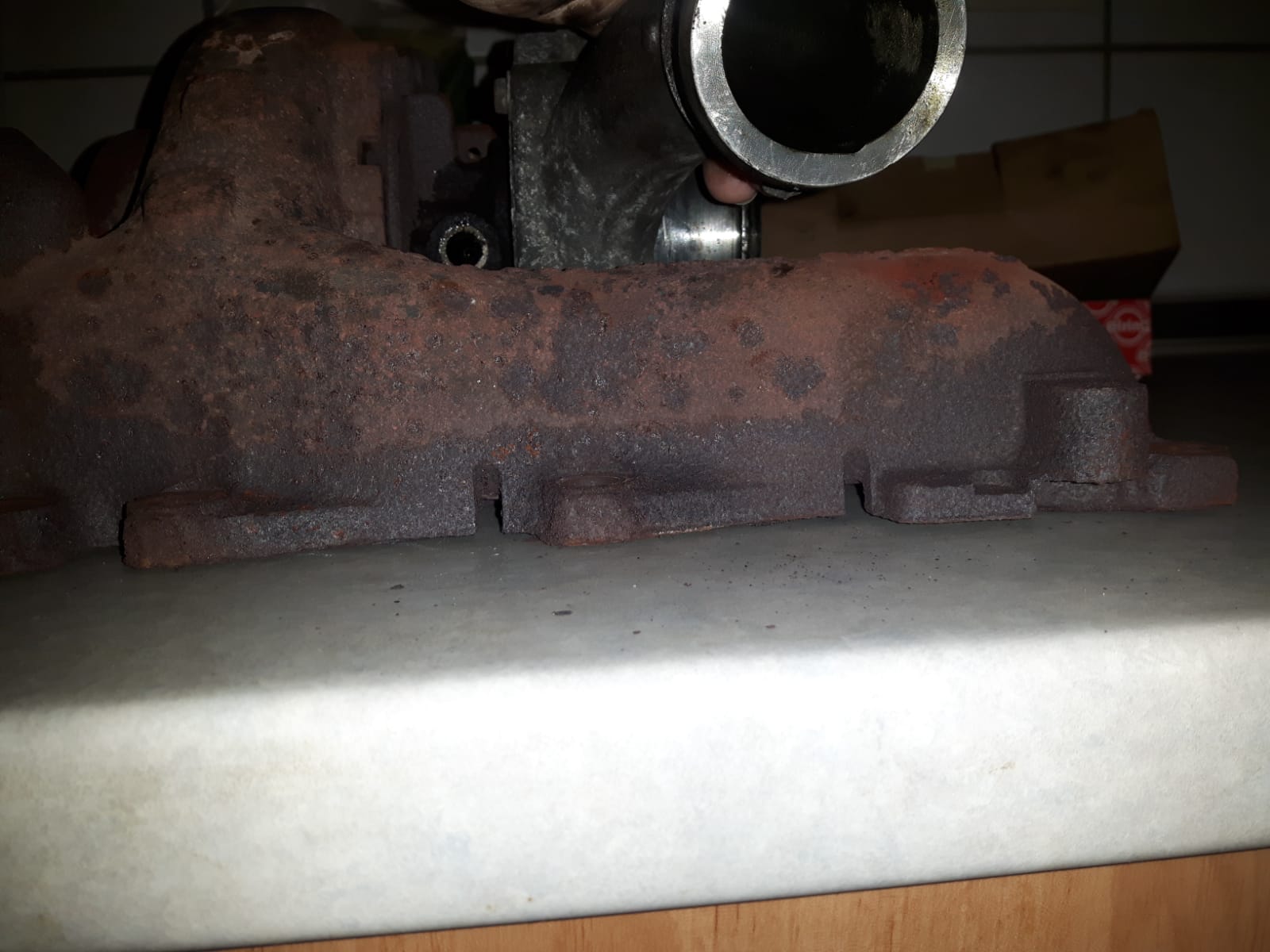

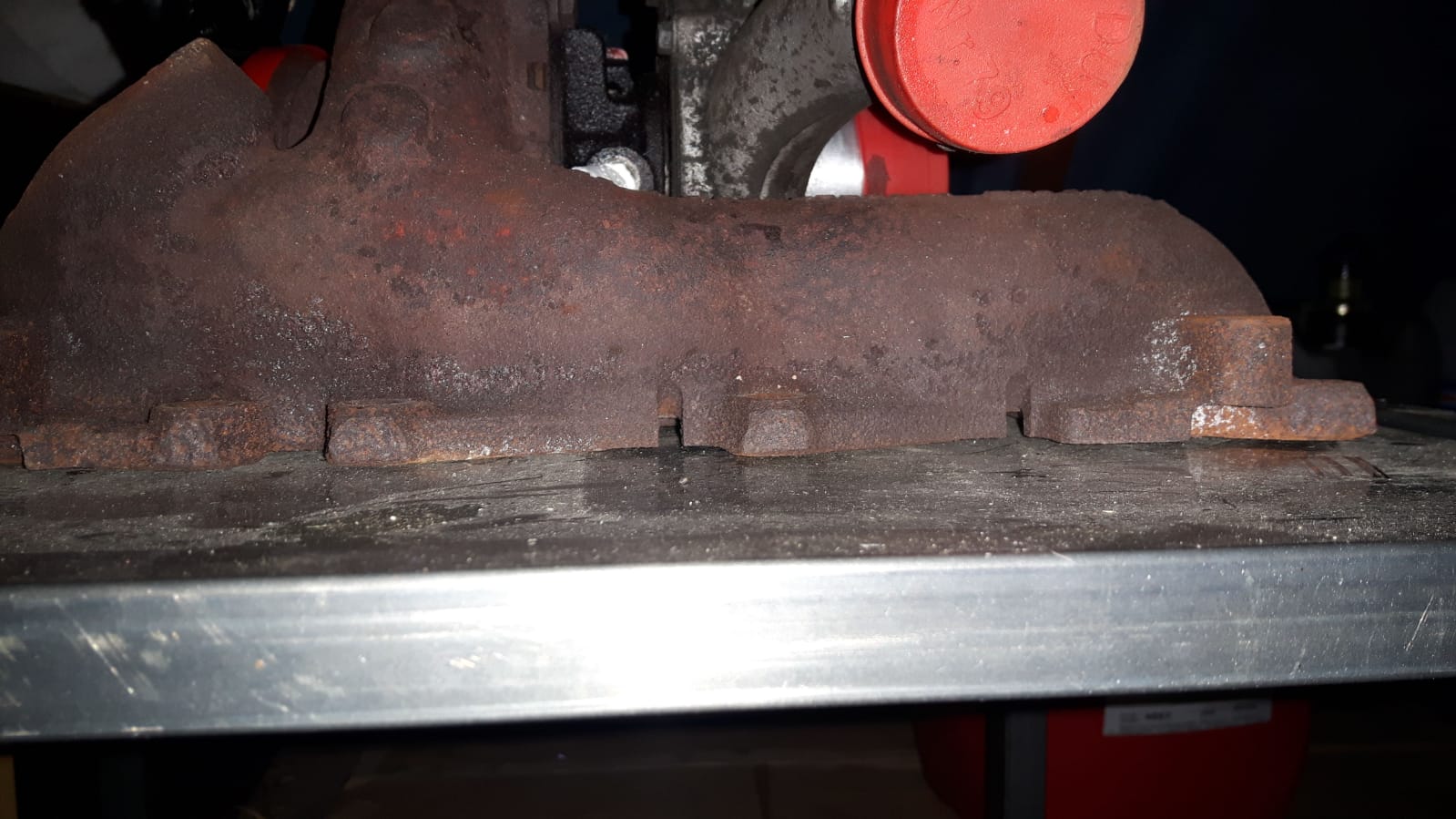

Hatte das 2x an zwei verschiedenen Z19DTH-Motoren und lag incl. Teile incl. Krümmer planen bei um 500-600€.
Selbst wechseln würde ich nur wenn Erfahrung mit Ausbohren von Stehbolzen vorhanden ist weil zu 98% ist der Krümmer verzogen wodurch dann die Stehbolzen abreißen.
Durch den abgerissenen Stehbolzen dann die akustisch hörbare Undichtigkeit.
Allermeist unten rechts, manchmal auch oben links. Undichtigkeit ohne abgerissene Stehbolzen oder ohne verzogenen Krümmer wäre extrem unüblich.
Garrett hat da leider irgendwo ein Fertigungsproblem was sie auch seit 15 Jahren nicht abgestellt bekommen.
Selbst bei den Werksneuen Ladern reißen zum Teil nach nur 50-60tkm wieder die Stehbolzen durch verzogenen Krümmer.
Krümmer muss zwingend geplant werden, es sei denn man will die Arbeit alle 2 Monate wieder von Neuem ausführen. Das Planen weg lassen wird nicht funktionieren.
Krümmer planen würde ich wenn der Turbo selbst noch gut ist immer einem generalüberholten Turbolader vorziehen weil die Lader selbst eigentlich sehr robust und langlebig sind.
Hier mal zwei verschiedene Z19DTH Turbo/Krümmer von zwei Motoren von mir die das zeigen.
