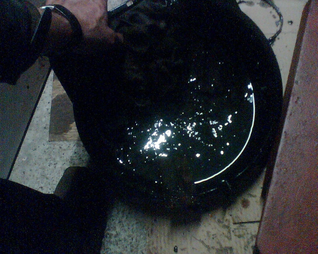

seit Jahrzehnten (draußen!) stehen. Sind wohl, bei Mindestwartung, ziemlich unverwüstlich, die Teile.
Nicht nur das - auch von meiner großen, die zuletzt 20 Jahre draußen stand ohne jede Wartung, kann ich das bestätigen.
Sowohl bei der kleinen als auch der großen waren im Ölbehälter beim Kauf ca. die Hälfte Wasser und ca. 2 cm Schlamm:

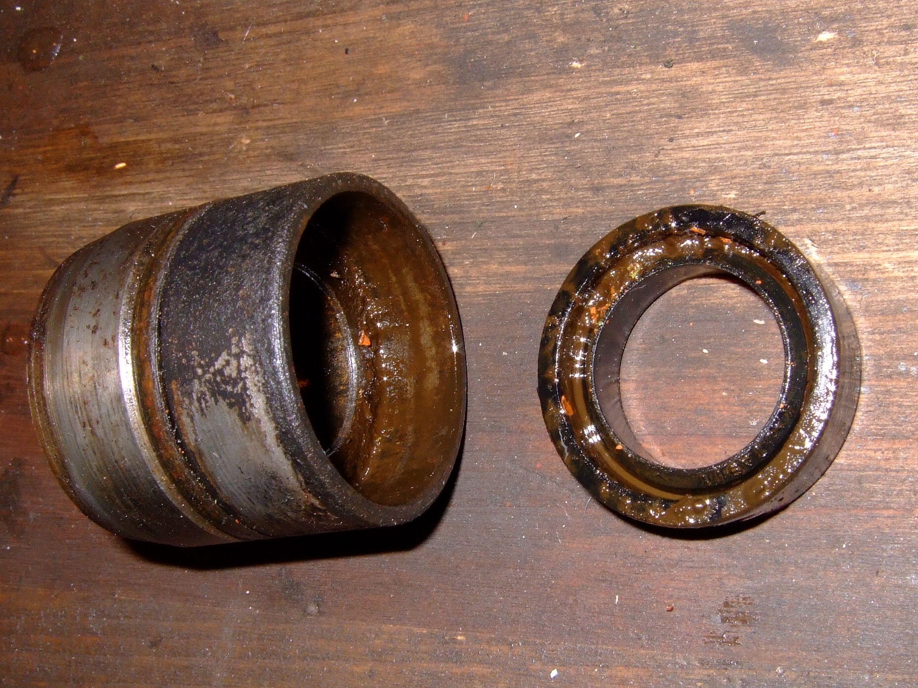

- und sie liefen beide problemlos, selbst mit solchen Dichtungen:
2015_0111_152259_hf.thumb.jpg.6ff25d3da8bfae11fcc83bdd277ddf57.jpg !
10 l Hydrauliköl, 2 m 5adriges Kabel, ein paar Hübe Fett aus der Presse und ein bißchen Bremsenreiniger - damit ist sie generalüberholt.
Weil die 2t-Bühne nach einiger Zeit doch etwas in die Verriegelung sackte, habe ich auch hier den Steuerblock noch überholt, also ergänze ich die Aufzählung um einen Dichtsatz für den Steuerblock, den es für 20 € nach wie vor im Internet (ebay) zu kaufen gibt, und 1,5 Stunden weitere Arbeit.

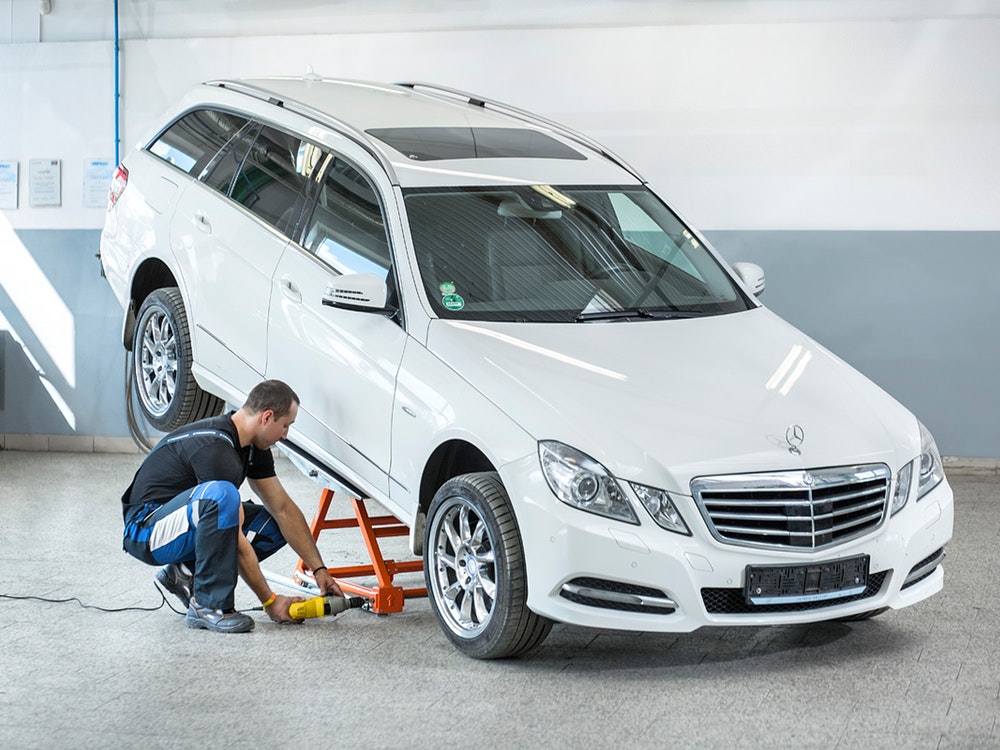

Kaufe eine Kurzhub-Scherenbühne, damit kannst Du 95% aller Arbeiten recht bequem erledigen.
Es muss nicht die von mir favorisierte Nussbaum Sprinter sein, aber mit etwas Glück findet sich eine solche gebraucht zum Neupreis eines XYZ-Nachbaus.
Der NP liegt leider bei (nun ) über 3000 EUR.
