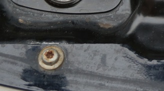

9-3 I Aero CV Bj. 01 , 2x Viggen CV Bj.00 sind bis auf kleine 5 Cent große Stellen absolut Rostfrei.
Damit das auch so bleibt, wurde Vorsorge getroffen !
http://abload.de/img/saab004cluqf7cspm.jpg
klarer Fall von 99ziger Schraube..................:biggrin::ciao:
[ATTACH]95378[/ATTACH]
:biggrin:
Ertappt !
Die war am Aero CV.
