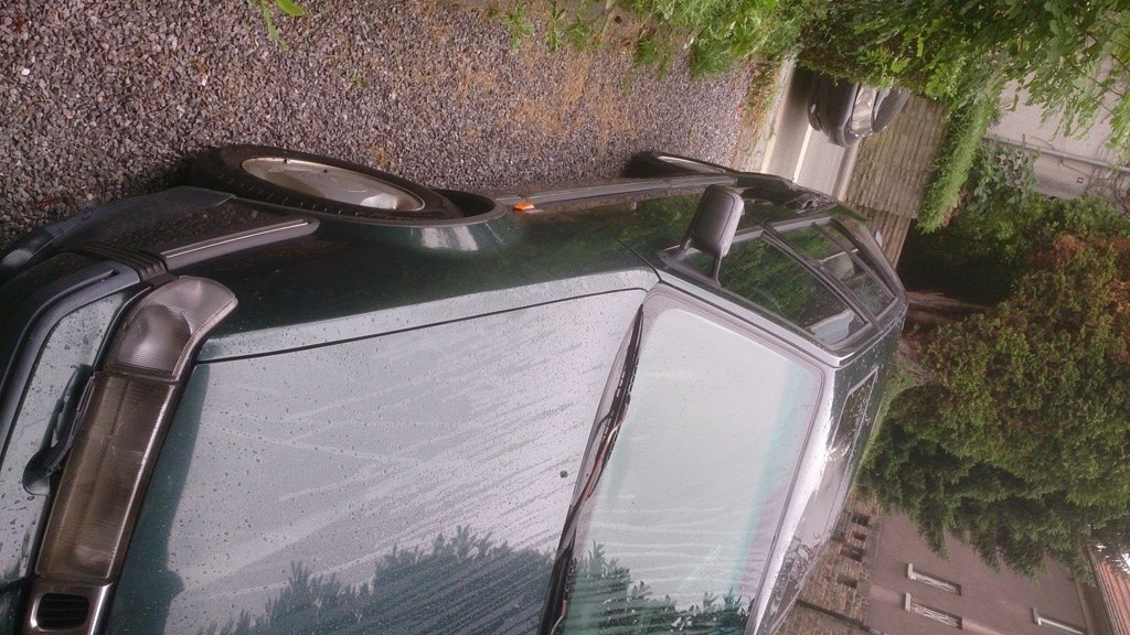

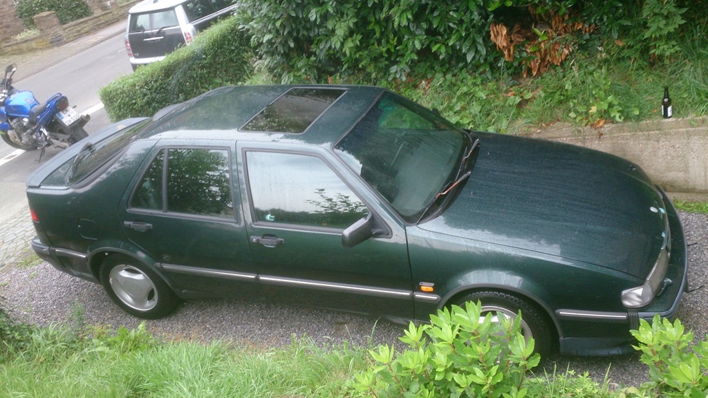

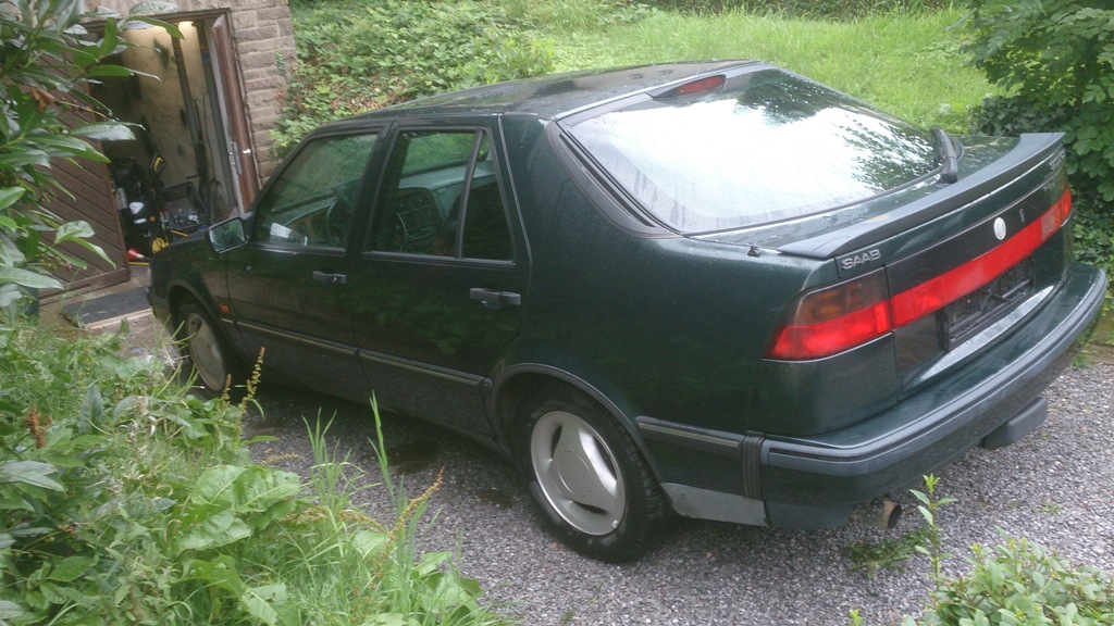

,So und weil immer gern Bilder gesehen sind und der Schwager immer nur mit liest.
Ja lieber Christof da habe ich Dir ein schönes Wägelchen "organisiert"
Mach ihn nicht wieder putt:ciao:
Ich bin fast neidisch.
Und jetzt Bilder nach "Waschen", Kärcher drüber Moos weg:
1.thumb.jpg.6c094821b937517dd257b4a07fefdca4.jpg 2.thumb.jpg.9195644dbd45453bbc65b7314ea18256.jpg 3.thumb.jpg.24163ad3f9d0f1dec7c095b69d06c9d9.jpg
Pivo der Findung noch auf dem Mäuerchen.
Fazit, ich habe alles richtig gemacht, er wird leben, ein anderer toter wird in Teilen weiterleben und auf den Markt geworfen.
