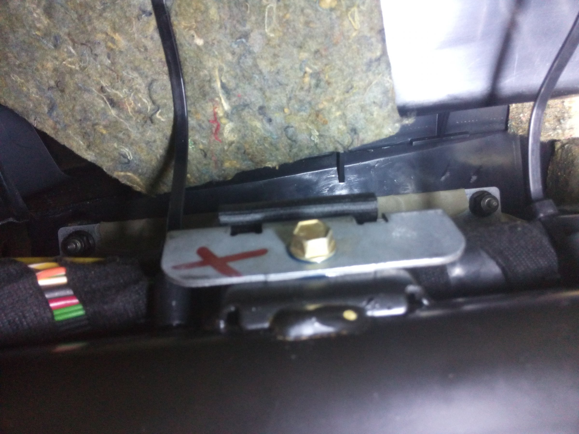

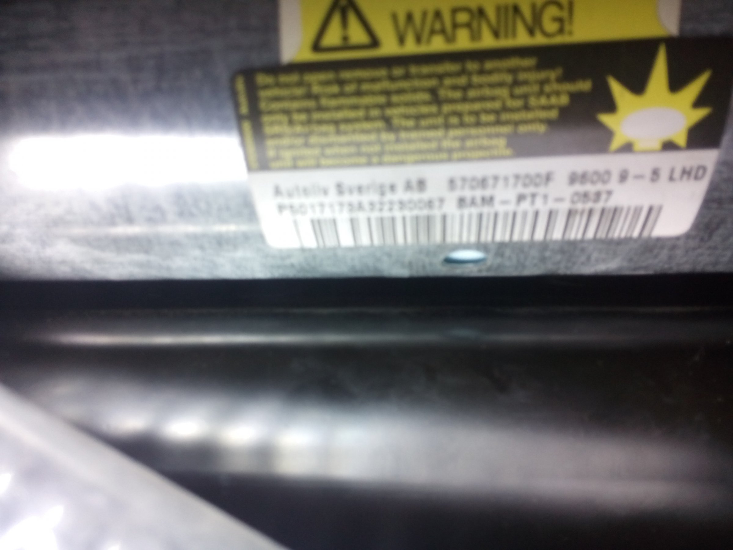

(vermutlich eines der drei) Klapperquelle BEHOBEN :)
Symptomatik:
- Klappern im Armaturenbrett Beifahrerseite
- nach Ausbau des Handschuhfach fand ich ein locker herum liegendes Blech zwischen Quertraverse und Beifahrerairbag
Lösung:
- Blech gehört auf der Rückseite (also zum Motor hin) der Quertraverse mit einer M6 festgeschraubt. Hab auch sogleich Loctite SuperFest aufs Gewinde gepinselt.
Saab9-5KrmelmonsterBlechBeifahrerAirbag3.thumb.jpg.b089e167104c86e4b0cfceb980187a59.jpg
Schritt für Schritt-Anleitung
- Kabelbinder des dicken Kabelstrangs oberhalbs der Quertraverse mit Seitenschneider trennen - dann stört der Kabelbaum nicht
- Blech mit flachem Gegenstand - z.B. Holz vom Eis - nach oben drücken
- Blech mit beiden Händen - ist ein wenig frickelig - über den angeschweißten Halter an der Quertraverse heben und eben mit einer M6 festschrauben.
- Kabelbaum mit zwei neuen Kabelbindern wieder an der Quertraverse befestigen
Dann ist das auch wieder ein klapperfreier Freiraum zwischen Traverse und Airbaggehäuse :)

Jetzt muss ich nur noch das Wasserleck meines 9-5 finden und auch erst dann kann ich überprüfen, ob jetzt Ruhe in der Ecke herrscht. Vermute ich aber arg.
Das scheint ja ziemlich Sinnfrei zu sein,das Blech.Ich glaube das hätte ich weggelassen.
Das Blech konnte und wollte ich das Blech auf gar keinen Fall weglassen, denn - man auf den Fotos nicht - an dem Blech ist ein breiter Gurt befestigt, der vermutlich irgendwie mit dem Airbag zusammen arbeiten soll.
Ah,dann sieht es natürlich anders aus.
Wenn das so ist, ist es ja äußerst beruhigend zu wissen, dass das Blech da lose irgendwo rumklappert... ! :redface:
Beruhigend finde ich es, wie es jetzt ist: FESTgeschraubt und mit Loctite gesichert.
Da hast du recht.
Aber wie viele Fehler, die hier in dem Forum behandelt wurden, sind bisher nur an einem einzigen Auto aufgetreten...? :tongue: :eek:
Das ist alles eine Frage der Perspektive.
Beim selben Phänomen - neutral betrachtet - sieht der/die "eine" darin einen Fehler und alle anderen denken: it´s not a but, it´s a - in diesem Fall - Klapperschlange (gegen evtl. Langfinger im Handschuhfach) ;)
