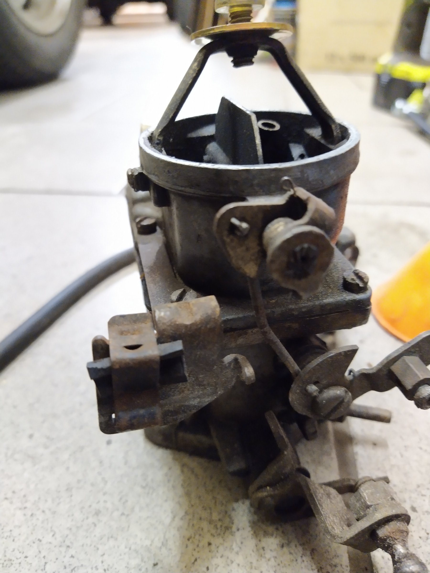

Momentan schlachte ich gerade einen ´70er 96 V4.
Bei den Arbeiten ist mir aufgefallen, dass er offenbar mit einem FoMoCo Vergaser mit manuellen Choke ausgestattet ist.
Das Auto lief offenbar zeitlebens in Tschechien und ist teilweise verbastelt. Ich wüsste nun gerne, ob die Chokeumrüstung Saab-Standard ist oder "selbstgeschnitzt".
Hat zufällig jemand Fotos von so einem Umbau(kit)?

96V4 gab es definitiv mit Handchoke.
Ich hab hier nen Prospekt von nem 96L wo man den Choke eindeutig erkennen kann.
Ciao!
[ATTACH]188845[/ATTACH]
Ist das ein FoMoCo? Schaut so anders aus als alles was ich kenne...
Ja, FoMoCo. Da fehlt halt die ganze Startautomatik.

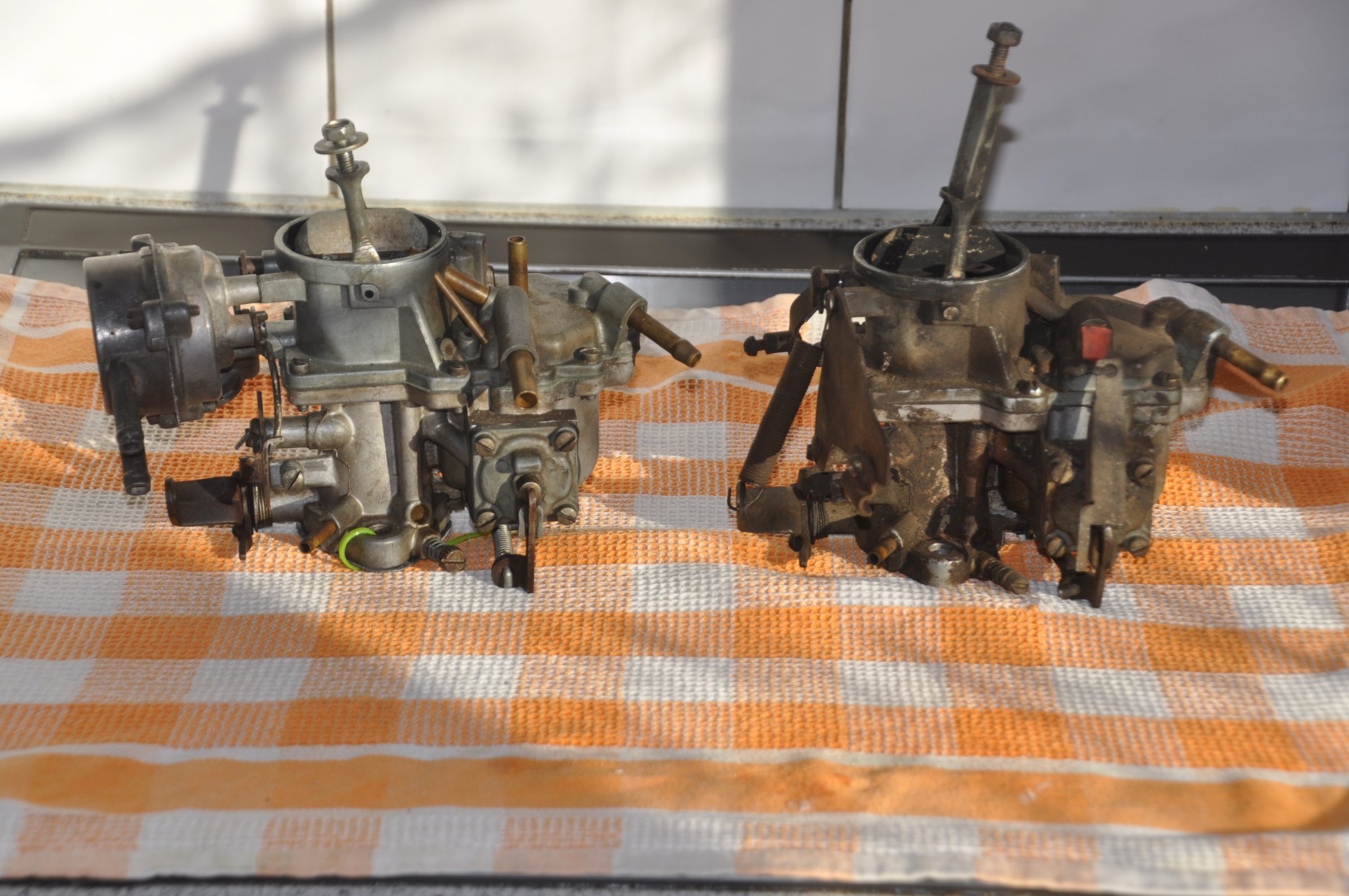

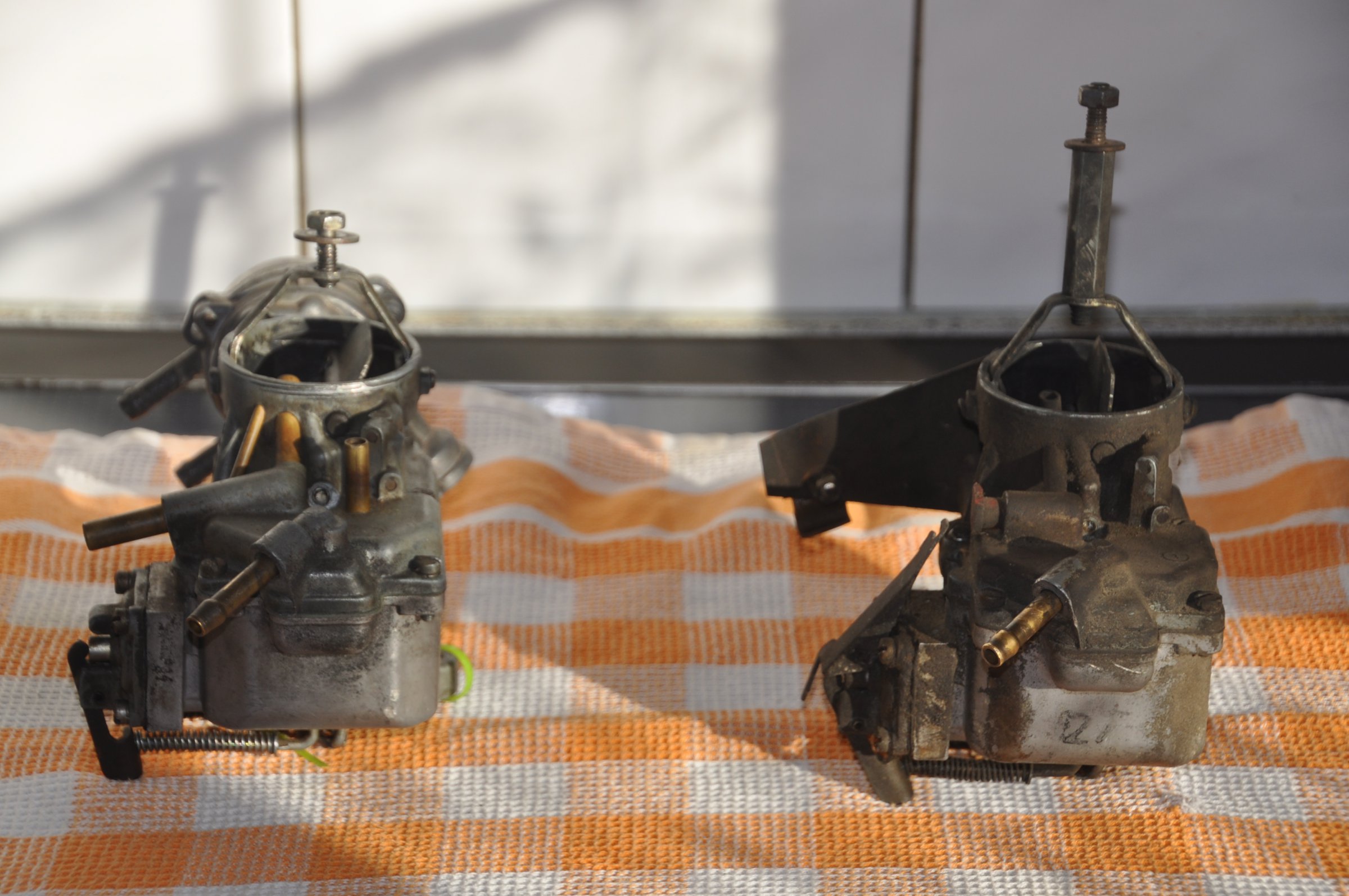

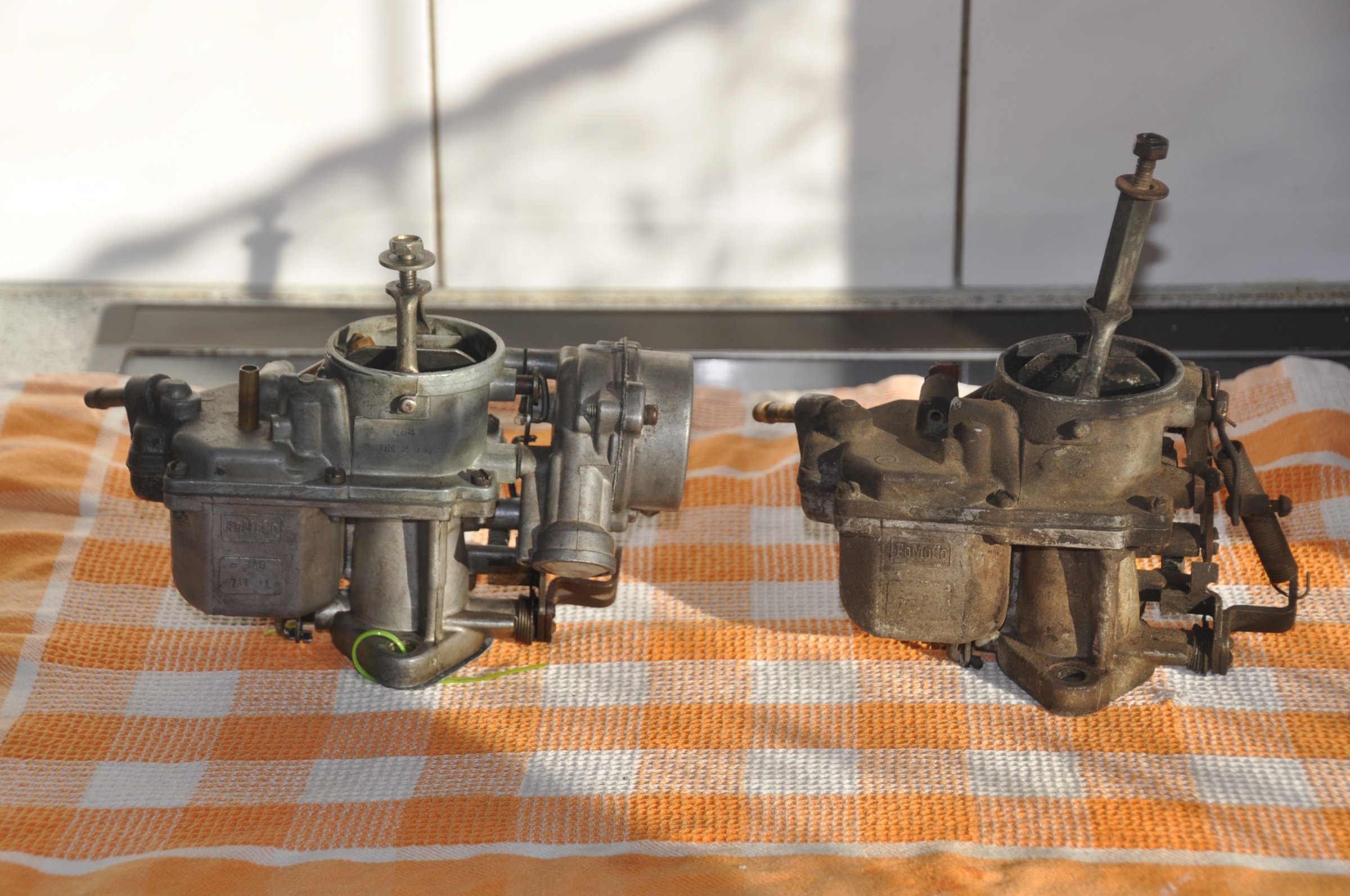

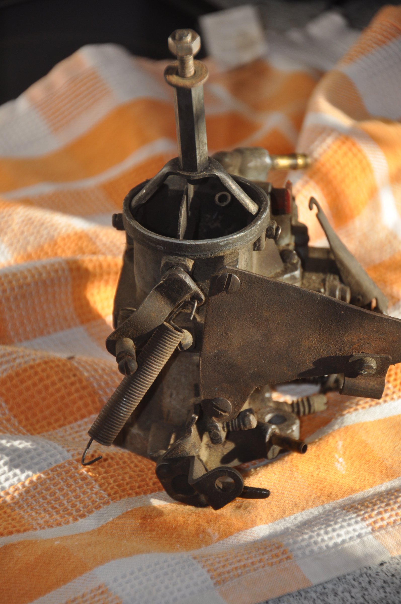

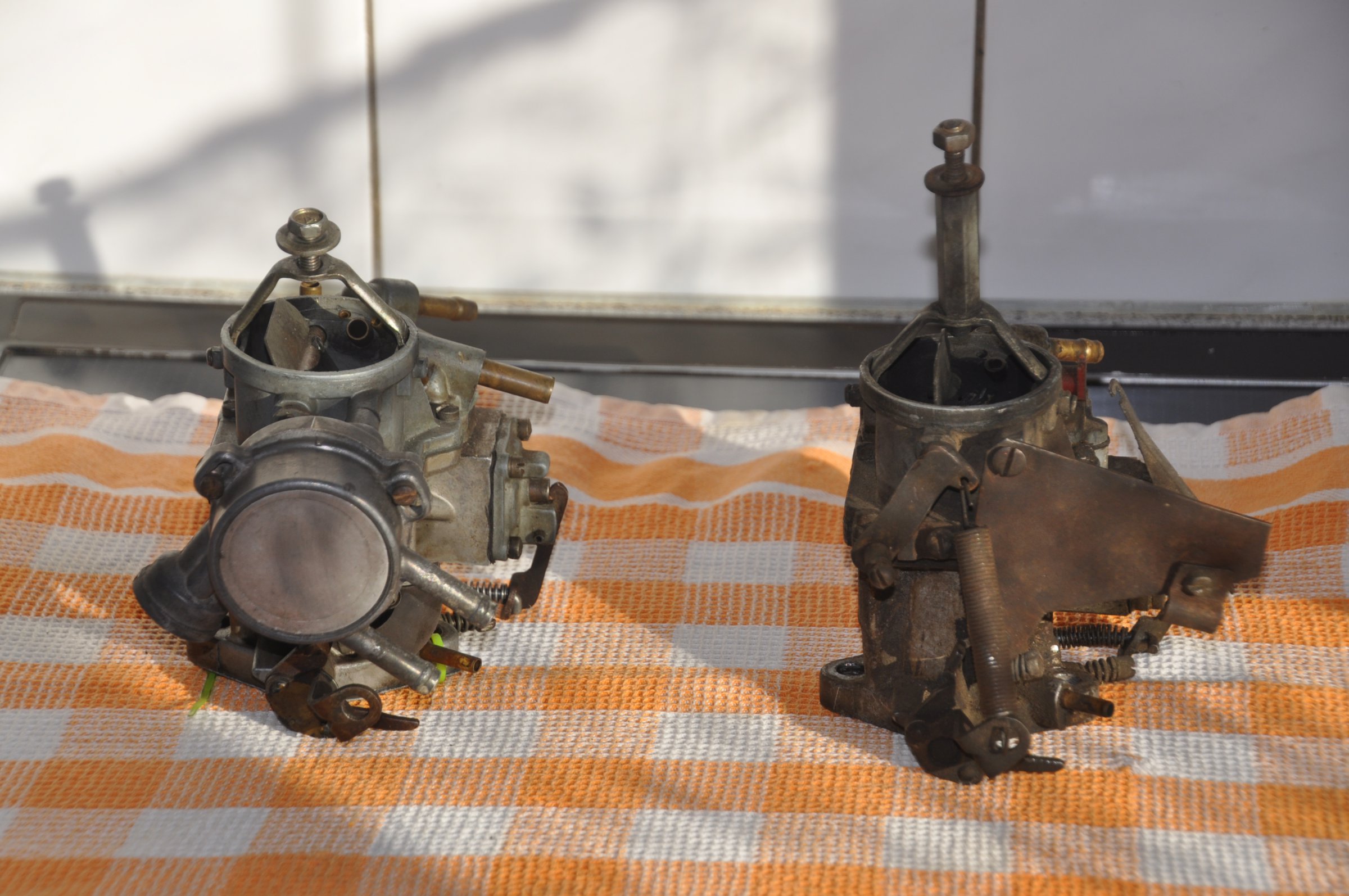

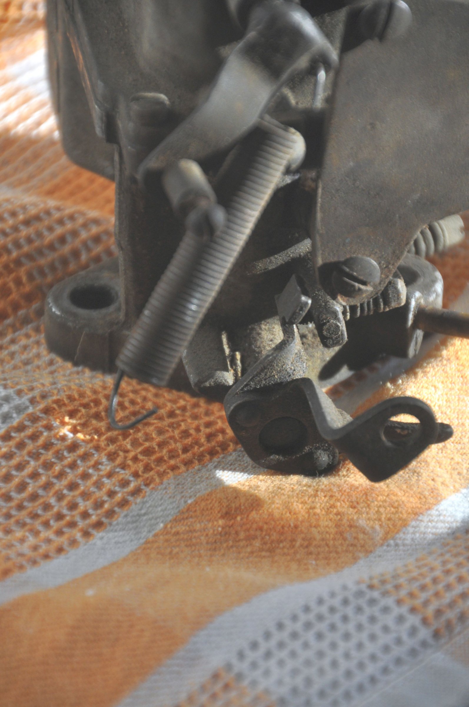

Ich habe jetzt mal Fotos gemacht vom gestern ausgebauten Vergaser im Vergleich zu einem anderen mit Startautomatik.
Hat jemand eine Ahnung, wie bzw. wo die Feder am letzten Bild einzuhängen ist? Ich finde einfach keine plausible Position...

Hi, ich fahre meinen 95 mit Choke. Der Hersteller ist mir nicht bekannt. Grundsätzlich funktioniert das ganze sehr gut und extrem zuverlässig im Gegensatz zu meinem 96 ohne Choke. Gerade bei kaltem Motor Geht der 96 mir relativ schnell aus wenn ich aus der Last gehe (Freilauf nutze ich nicht). Das Problem ist durch den Choke komplet gelöst.
Der 95 braucht zwar grundsätzlich zwei Versuche um anzugehen (kalt) schnurrt dann aber direkt wie ein Babykätzchen.
