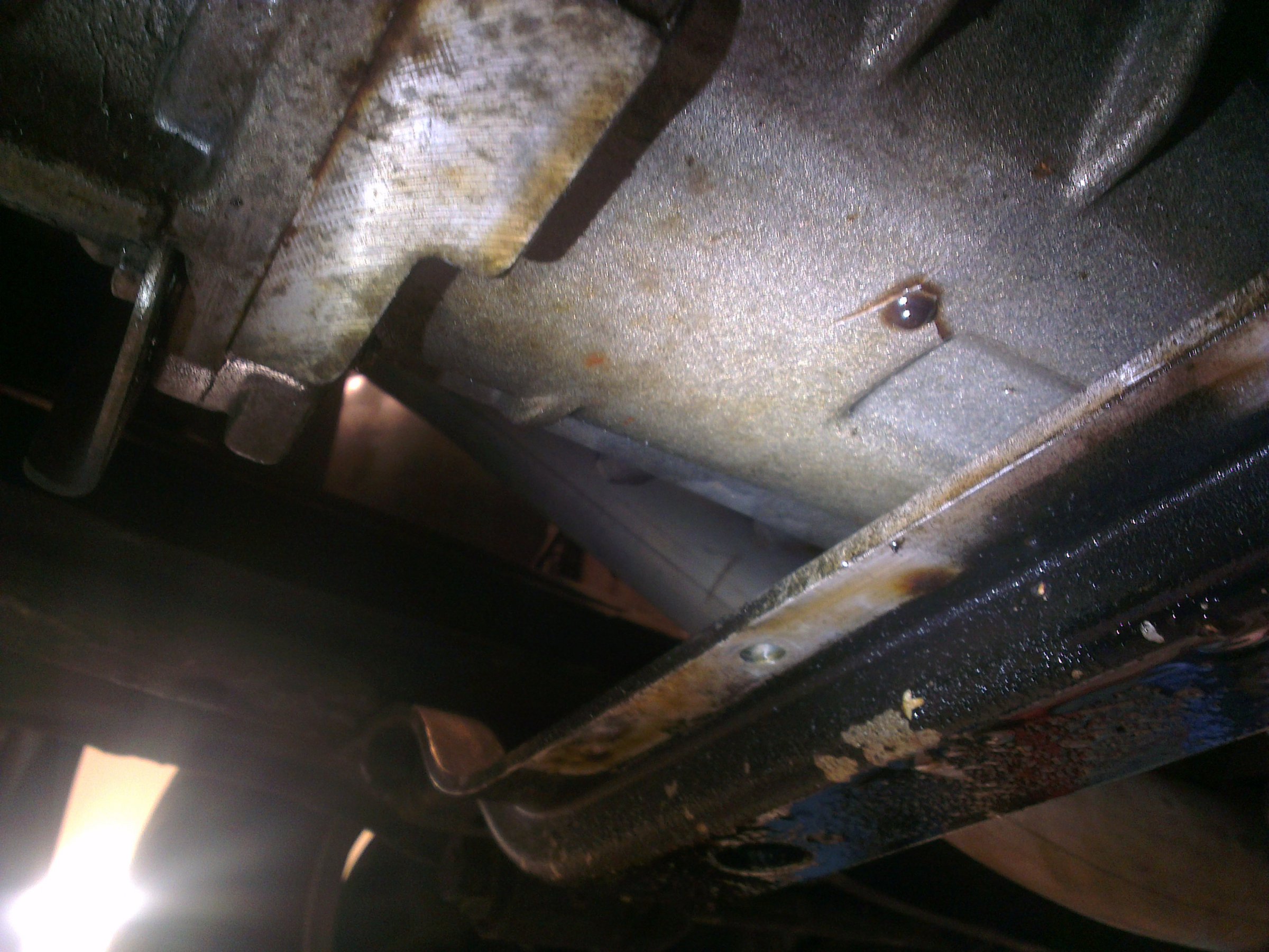

Hatte die letzten Wochen seit dem Diebstahl kaum Kilometer gemacht (ca. 20). Nach dem Wocheneinkauf stelle ich fest, dass die Regenbogenfarben in der Pfütze von meinem Auto stammen. Konnte aber den Grund nicht lokalisieren, da es einfach vom Motorschutz tropfte. Also suchte ich im finnischen Saab-Club-Form nach einem Schrauber in der Nähe, welcher dann heute einen Termin frei hatte.
Also heute die 5 km rausgefahren, angekommen (war gerade ein 964 Carrera auf dem Dyno). Später Auto auf die Hebebühne, Motorschutz (unbeschädigt) runter, Schock:

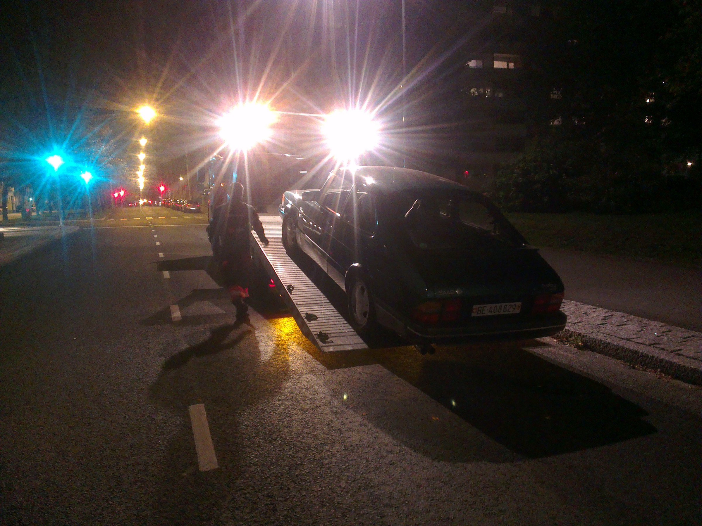

Das Schalten war bis dahin unauffällig, einzig die Kupplung drehte beim Abruf von Drehmoment durch (auch erst seit nach dem Diebstah, grr). Reparatur (schweissen) sei möglich, aber schwierig und sicher nicht in den nächsten zwei Wochen, da Ferien anstehen. Also zog ich von dannen. Nach 2 km, kurz vor der Stadt gehe ich ab dem Gas und höre ein leichtes Singen. Scheisse. Rote Ampel vor einer Steigung. Muss irgendwie von der Strasse runter. Anfahren ging, schalten ins 2, ein bisschen Gas, und Krrrrrrr (ja ihr könnt's euch denken). Getriebe im A***, Vorderachse blockiert, fertig, sense:
Na besten Dank auch... Bin dann mal Ersatzgetriebe am suchen.

Autorücktransport kommt nicht in Frage, da ich noch bis Dezember hier oben bin. Reparatur wird wohl nicht lohnenswert sein, wenn das Gehäuse bereits beschädigt ist, und innen (wohl) nur noch Ramsch...
