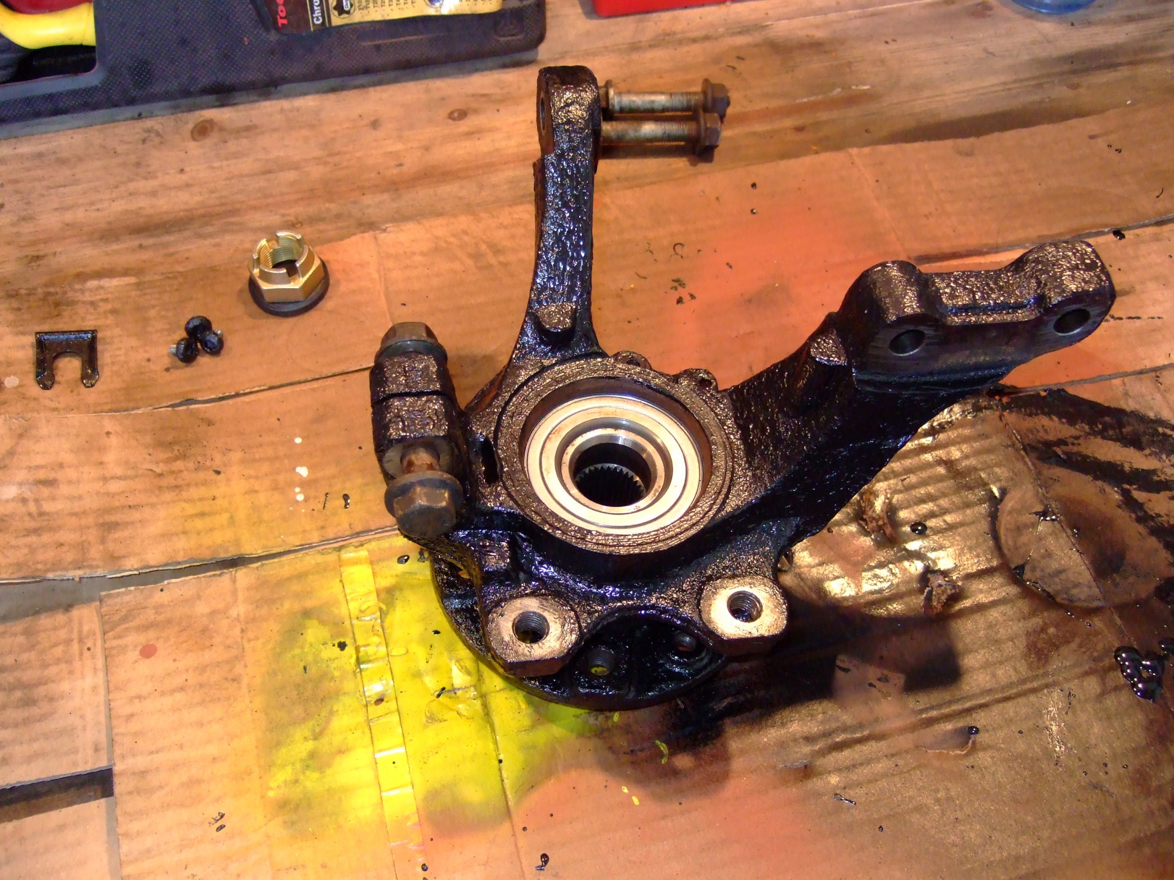

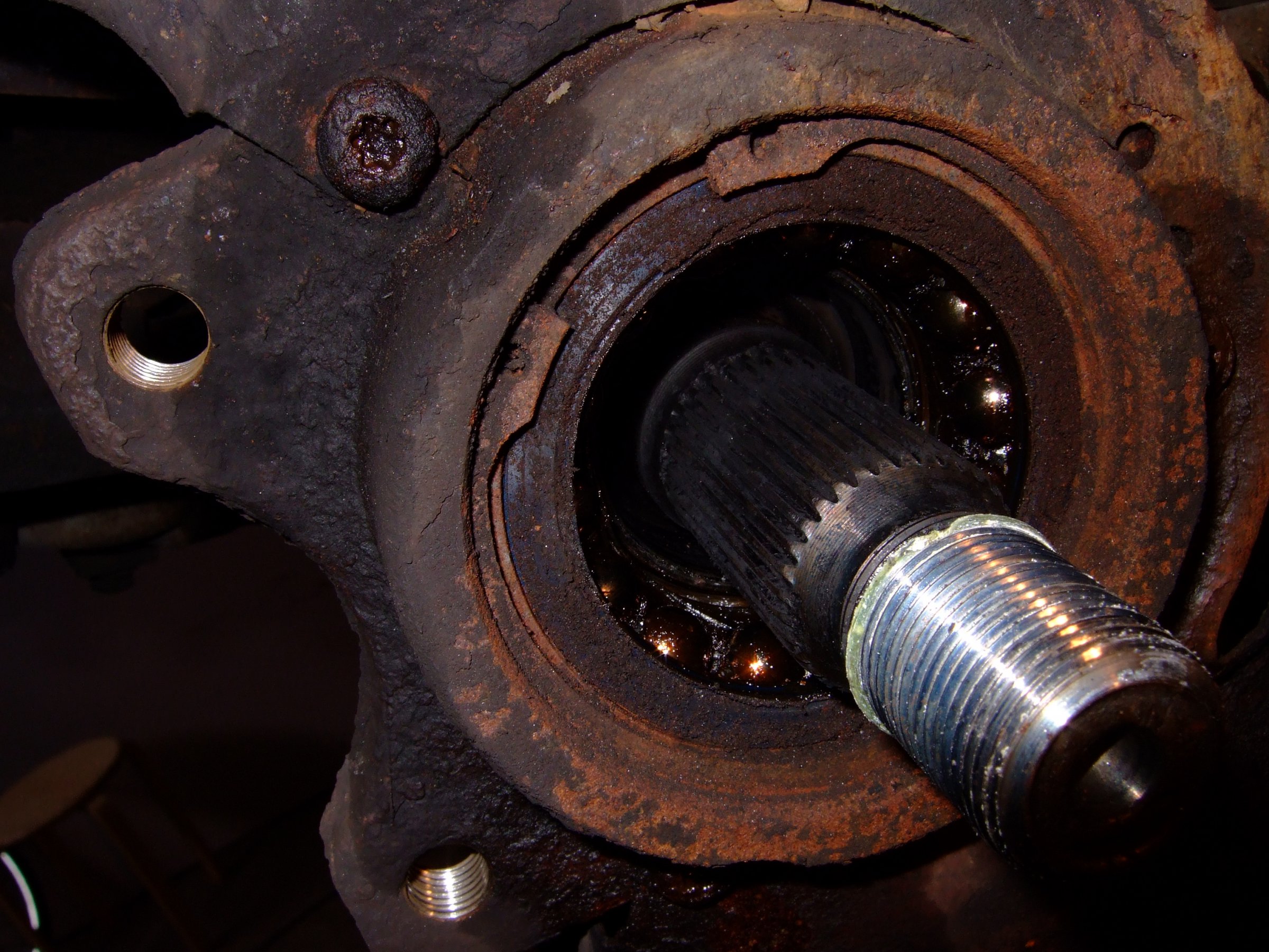

Radlager ist drin, und ja, es war wirklich das vorne links. Ist das wieder schön leise! :smile:
Aber Oliver, auch beim Durchdrehen und fühlen - ich hab nix gemerkt, auch am ausgebauten Achsschenkel nicht.
Das Radlager hab ich mit meiner Ausziehspindel im Guten überigens nicht rausgekriegt (mit ewig langen Hebeln wollte ich nicht drangehen), und bevor ich es weiter versucht habe (danke nochmal für deine Tips, Achim!), hab ich das alte Lager in unserer örtlichen Buswerkstatt raus- und das neue einpressen lassen.

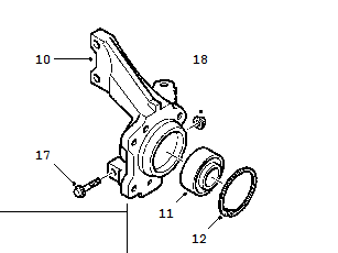

Aber noch eine Frage: die Radlager beim 9-5 sind m.W. doch in de Nabe eingepresst und werden mit derselben zusammen als Ersatzteil verkauft. Ist also schon interessant zu lesen, dass man denen mit einer entsprechenden Presse trotzdem beikommt. Was für Lager hast du da denn jetzt verbaut?
Ja, ab dem MJ ab 2002 (?) ist das so mit der kompletten Lager-Naben-Einheit, ähnlich wie bei der HA, wo das Lager auch nicht separat zu wechseln ist und mit der Nabe komplett an das Achsschenkelgehäuse geschraubt wird:
Bei meinem 2001 sind das noch separate Teile:
