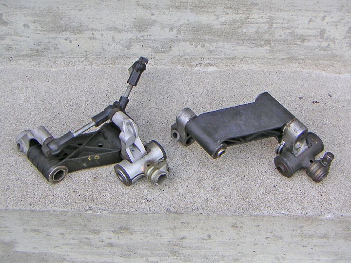

Bei mir ist heute das Schaltsegment gerissen und ich weiß nicht, wo ich es bestellen kann. Vielleicht kann mir jemand helfen.
Zum Beispiel bei Skanimport. Skandix wahrscheinlich auch. Am besten anrufen, die haben nicht alles im Katalog, können aber fast alles besorgen sofern lieferbar.
Es gab später eine geänderte Variante, die aber die erste ersetzen konnte, soweit ich weiß.
Eventuell auch begutachten wie stark sich der Motor beim Anfahren beugt, ob hinteres Motorlager noch gut ist.
Diese Kräfte wirken dann auch auf das Schaltsegment und könnte Auslöser für den Bruch sein.
(die Buchse an der Schaltstange, dort wo die Schelle ist, fängt es bis zu einem gewissen Grad ab.)
Ja, prinzipiell kann das neue Schaltsegment verwendet werden, aber es muss auch an der Halterung eine Änderung vorgenommen werden.
Auf dem Foto links das neue, rechts das alte Segment.
Alt.....
hier
neu...
Na sowas...

Nuja, ein Blick unter die Haube und dank des üppigen Platzangebotes und wenig zugebautes dieser schönen Fahrzeuge, den Übeltäter sofort gefunden. Das Kugelgelenk, auf dem Foto ganz links zu sehen, hat sich bis zum Ende rausgedreht. Kurz nachgedacht wie zu Schalten wäre, langen Arm in den ..heißen...Motorraum gestreckt, ersten rein, gefahren, Rückwärts rein, eingeparkt. Puh, die totale Blamage der ausgesetzten Blicke auf den SAAB abgewandt! :smile:
Hochfesten Gewindekleber geholt, Kugelkopf blank geschliffen (der war angerostet!!), Gewinde sauber gemacht (es war komplett beschichtet mit alten Kleber) schraub schraub, tropfen Öl vom Pielstab, fertig. Nicht mal Werkzeug war von nöten (Schraubendreher hilfreich).
Ich glaube der Rost am Kugelkopf (erhöhte Reibung) und womöglich einige Schläge während der Fahrt (danke Stuttgart), haben das Gewinde losgespielt und rausgedreht.
