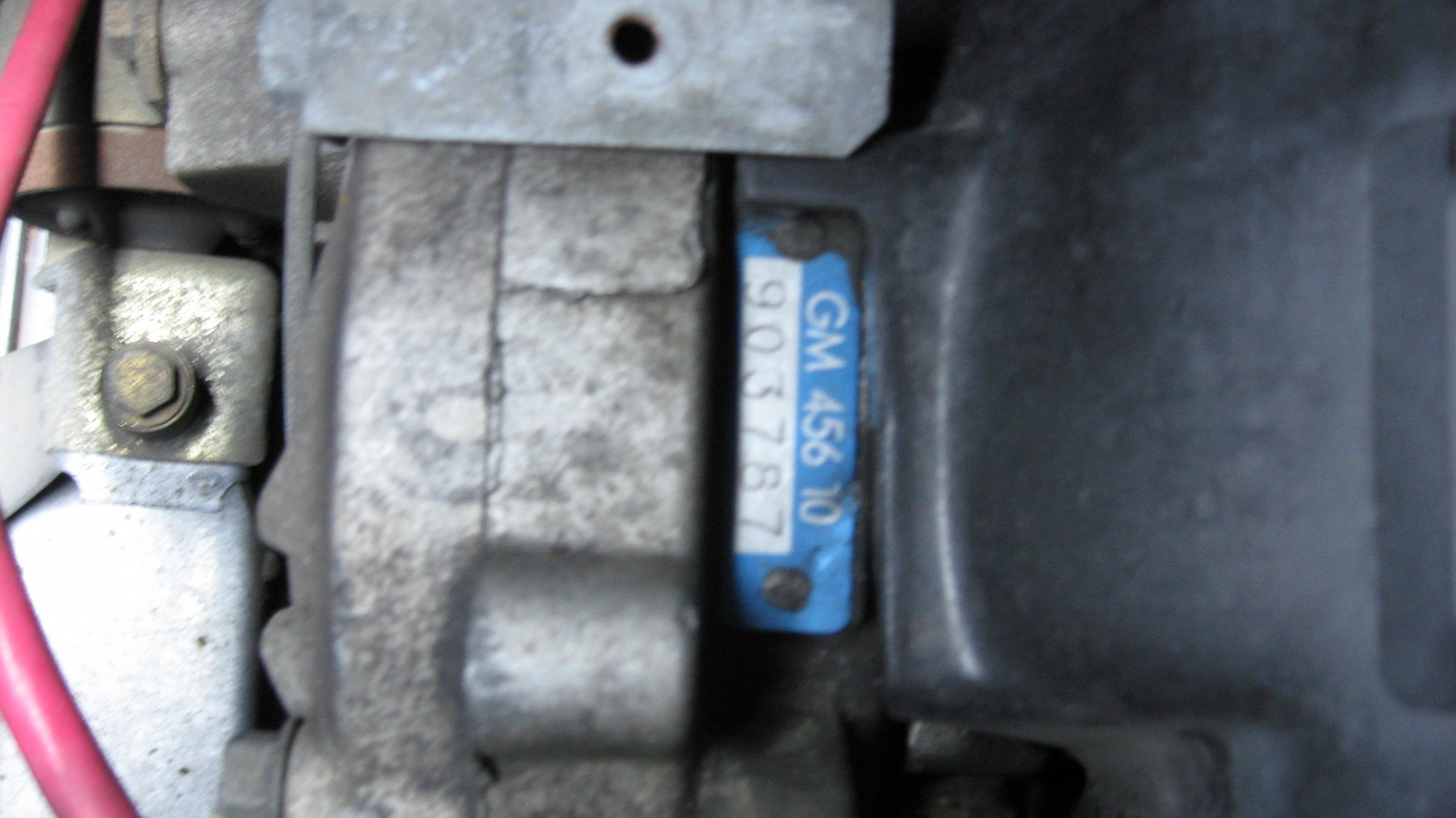

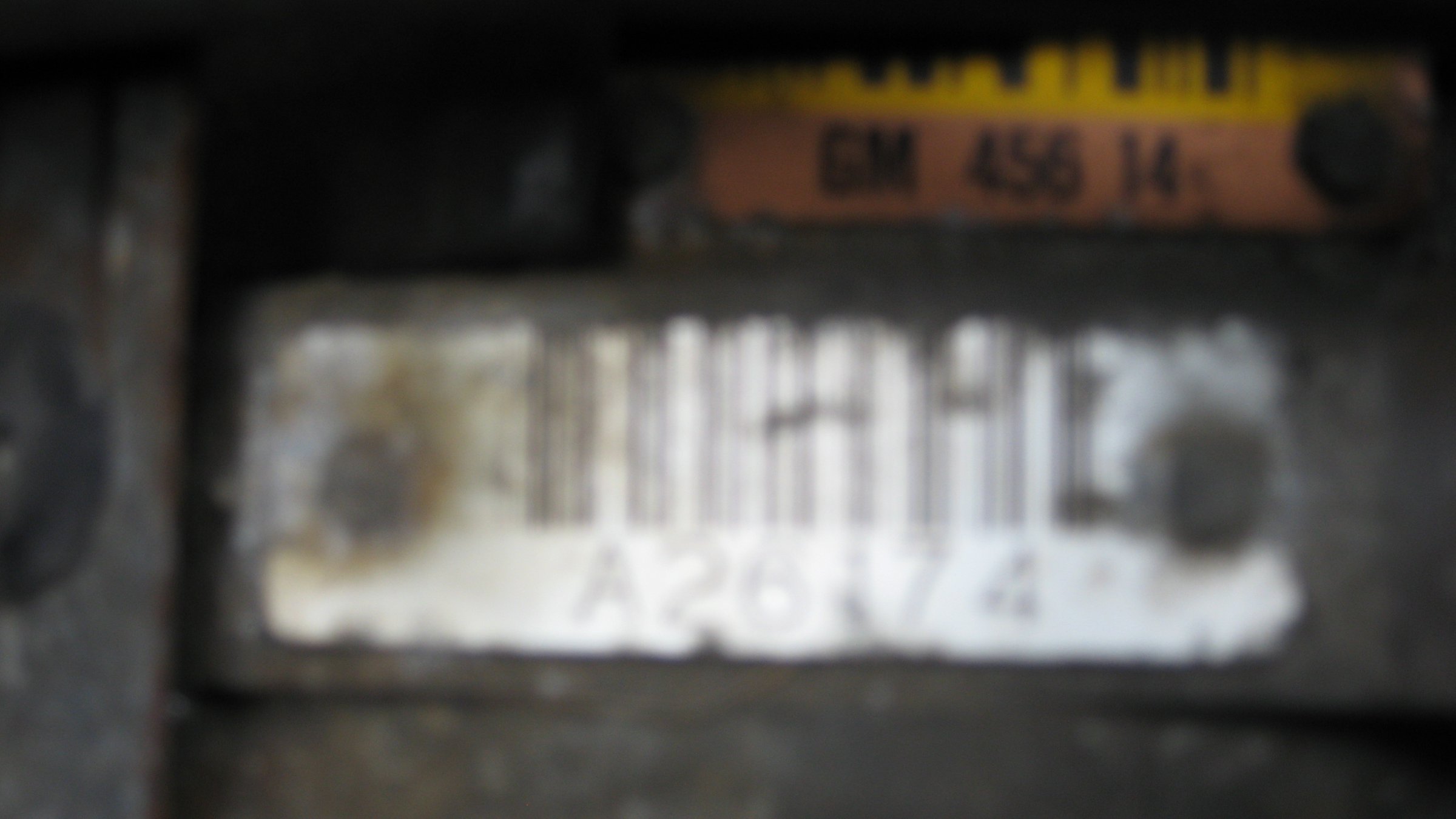

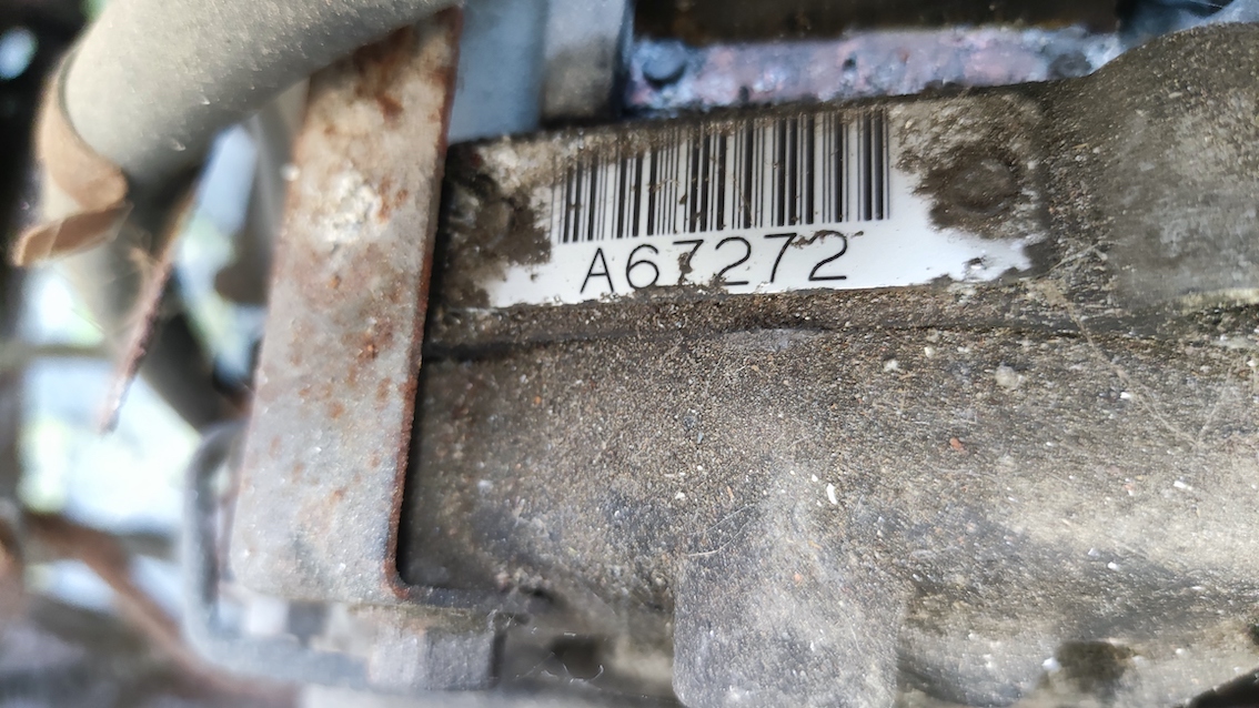

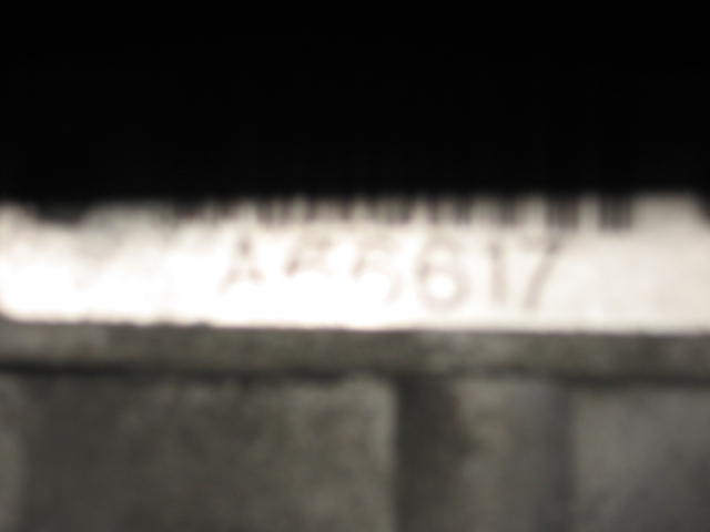

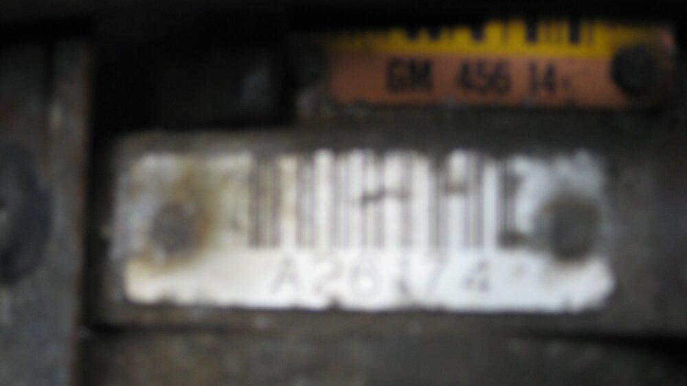

003.GearBox901034.thumb.jpg.eb7a8fbe765e1b170bbdc13121904039.jpg 003.GearBox901022.jpg.2398c803d48a3a8f7021cd8082af5900.jpg 003.GearBox901032.thumb.jpg.4ed1ad6df5dcb806c4054c08a7af4cb9.jpg
Endlich ich hab's abgeklärt, leider unschaft magels Licht und wegem Blitz und Platzmangel, hatte als Beispiel noch ein M92er (mit 2 Plaketten Seriennr. + Getriebecode getrennt) und M86er (nur 1 Plakette mit Seriennr. + Getriebecode) in der Halle stehen und somit diese Plakette näher identifizieren können, d.h. es handelt sich nicht um die Plakette des Getriebe-Code, sondern ganz klar um jene der Seriennummer des Getriebe, im M93 fehlt tatsächlich die Plakette des Getriebe-Code und gleichzeitig noch falsch platziert! Vermutlich wurde da was gebastelt ... :-(
Genau, das auf dem zweiten Bild ist weder die Getriebe-Nummer, noch das betreffende Schildchen.
Oben auf dem ersten und quer auf dem dritten Bild, so kenne ich es auch.

da ich gerade in einem Saab 900 Schlachtobjekt, ebenfalls eine Nummer die ich nicht wirklich zuordnen kann Fotografiert habe, ebenfalls eine Frage an die Experten.
Zeigt das folgende Bild überhaupt die Getriebenummer und wenn ja was hat das zu bedeuten?
Danke!
wer lesen kann ... steht ja in #8. Muss man, um die Nummer zu lesen die Kunststoffabdeckung lösen?
das Schild darüber ist nicht leserlich...?
Doch ist es jetzt! Danke!
Genau das obere Schild mit der GMxxxxx fehlte damals in einem meiner Fälle, dafür war eine zweite mit der Seriennummer gleich darunter vorhanden. Wir gingen damals davon aus, dass vermutlich das Getriebe ausgetauscht wurde, denn im nachhinein hatten wir noch eine Klebeetikette mit Strichcode auf dem Getribegehäuse gefunden, dass nach Original-Ersatzteile hinweist.
Betr. Getriebe-Schilder: es wurden bei den späteren Modelle 2 separate Schilder montiert, weil zusätzlich ein Strichcode eingeführt wurde.
...und was steht drauf?
GM 456 14

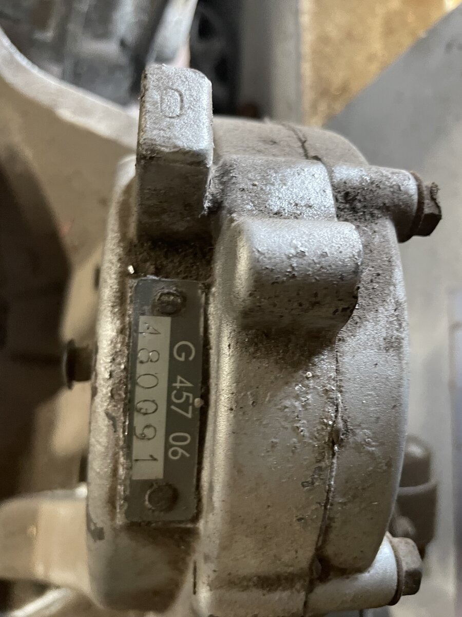

ich habe in meinem neuen Projekt ein Getriebe mit der Nummer GM 55702 / 824169 und Zugriff auf eine Nummer G 45706 (Nicht GM) / 480091. Das ist vor langer Zeit komplett ünberholt worden und staubt derzeit voll...
Sind beides also 7´er Primar, was schon mal gut ist. Dieses letzt genannte, was sagt es noch aus, passt es in ein Vollturbo 175PS?
Es wird ansonsten bei dem Projekt ALLES erneuert, also auch die Motorlager, den Deckel kann man sicher tauschen, dass er auf ein 1988´er Modell passt?
Ist eine sehr spezielle Frage weil detailliertes Wissen notwendig ist, aber vielleicht kann es jemand beantworten?
Bearbeitet von FVK
Foto hinzugefügt
Also auf jeden fall haben beide schon einmal unterschiedliche Primärdeckel, einmal für das Gummi- und einmal für das hydraulische Lager.
Ob die beiden Primärgehäuse soweit identisch und die Deckel damit tauschbar sind, müßte ich nachher mal im EPC schauen. Da fehlt mir gerade Zugriff und Zeit.
Würde momentan davon ausgehen, dass beide innenliegende Schaltlagenzentrierung haben, aber auch das müßte ich später näher schauen, falls bis dahin niemand eine Info geben konnte.
oh, dass wäre toll! Vielen Dank !!
Getriebe mit "G" anstatt "GM" in der Getriebenummer stammen meines Wissens aus grauer 900-Vorzeit ( 1979 bis 1983 )
G 45706 hat demnach auf jeden Fall eine aussenliegende Zentrierung und ist für "neuere" 900 eher ungeeinet.
Bearbeitet von klaus
ok, die Zentrierung kann man aber wechseln? Habe es irgendwo in deinen Kommentaren von 2010? gelesen?
Wenn es dann gar nicht passt, dann würde ich es verkaufen und auf ein moderneres/passendes Ausschau halten. Ich warte aber mal auf die Antwort von René und bleibe gespannt. Es ist ja komplett revidiert und ist dann sozusagen "neu", das macht es ja so interessant.
Bearbeitet von FVK
Am 8.10.2025 um 10:40, klaus hat gesagt:
Stimmt! Da hatte ich mich zu sehr auf die Zahlen konzentriert.
Im WHB 4 M79-82 finde ich zumindest schon einmal das G45606 für das MY 82, welches sich ja nur im primär von deinem G45706 unterscheiden dürfte.
Und im WHB 4:1 M79-88 ist dann tatsächlich das G45706 für die GLi, GLE und EMS '83, sowie GLS, GLE und GLi '84 gelistet.
