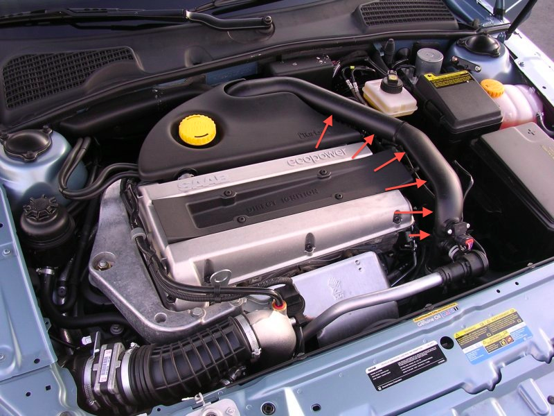

Wo sitzt eigentlich dieser Schlauch? Gibt es ein Foto? Mags nur gern wissen, falls mir das auch mal passieren sollte.

Vom Lader die beiden dünnen Schläuchchen? Sind bei mir ohne Schelle nur aufgesteckt.
Einfach dem markierten Kunststoffrohr weiter nach unten folgen
Dann siehst du´s schon, ist so ein Schlauchstück welches vom Ladeluftkühler kommt
[ATTACH=full]81070[/ATTACH]
Henning
Hui! Ist das deiner? Da kann man ja aus dem Motorraum Frühstücken :eek::eek::eek:
:biggrin: Leider nein..... (ich hab mir das Bild geborgt, ich hoffe das ist o.K. so, es werden ja keine Persönlichkeitsrechte verletzt)
