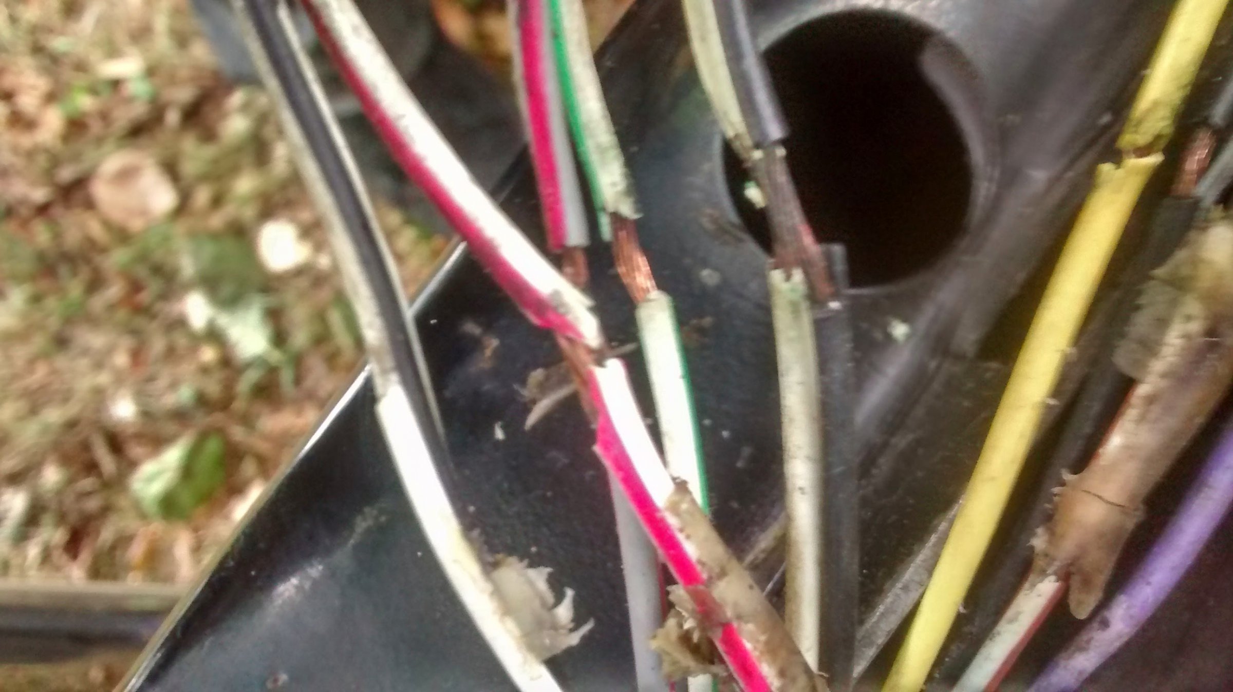

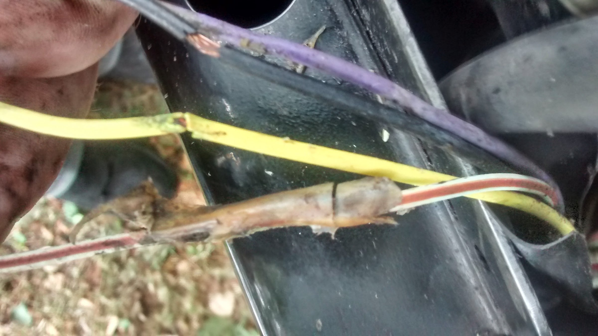

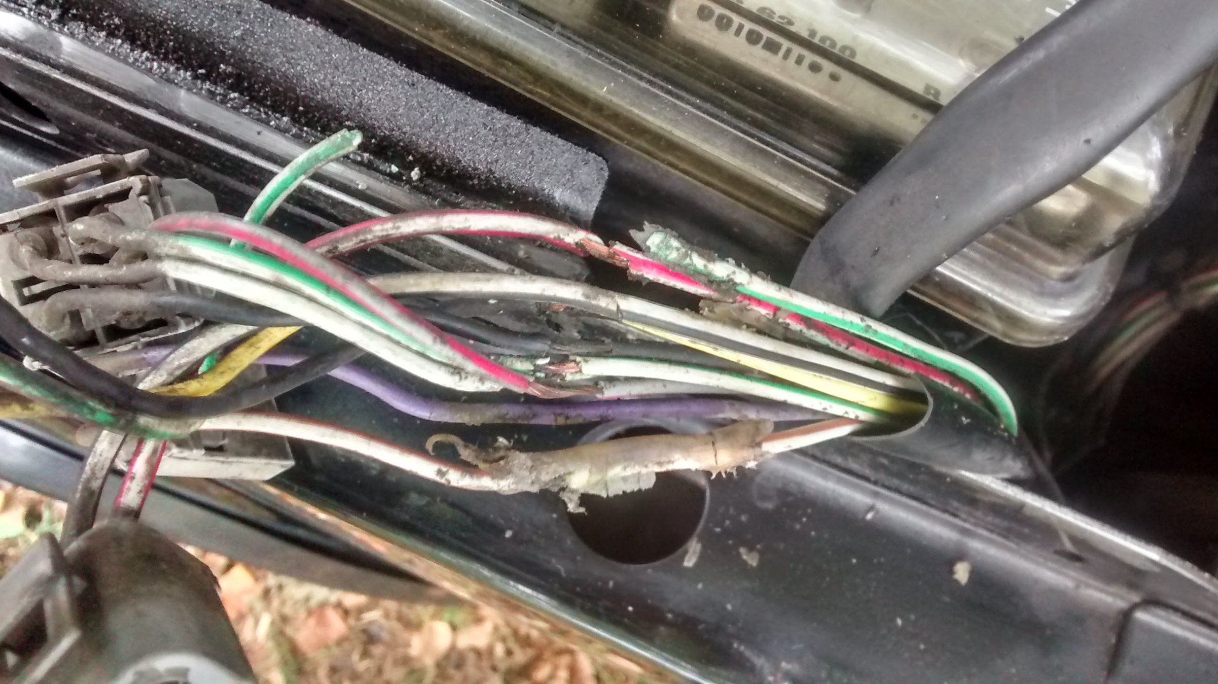

Faltenbalg A-Säule raus, erste Kabelquetsche gefunden, da aber nix lose war, weitergesucht.

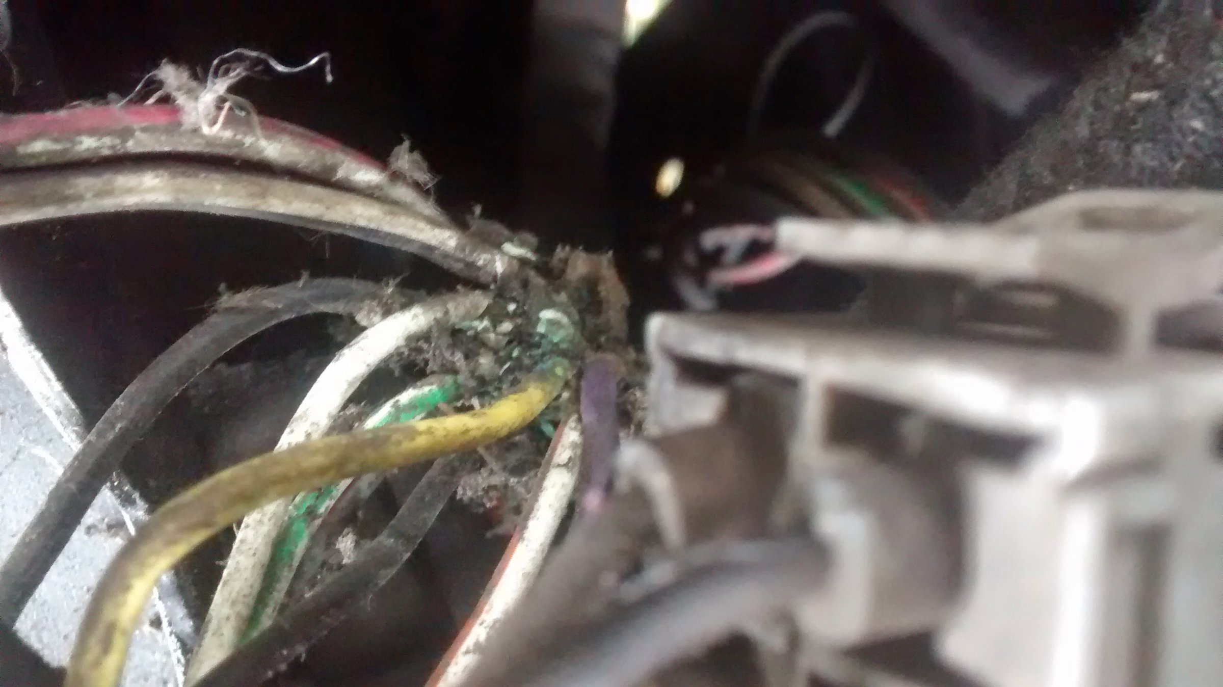

Die Kabel zwischen Radkasten und A-Säule lagen noch original vertäut an Ort und Stelle, sah erst mal gut aus. Sicherheitshalber aber mal los geschnibbelt und hochgezurrt... hmm... warum läuft da Flüssigkeit aus der Gesamtummantelung ?!? Mal Chirug spielen und aufschneiden. Meinen Augen bot sich ne, trocken ausgedrückt, sehr interessante Kombination aus Grauen und Wahnsinn...
Hier einfach einige Bsp, auch wenns von außen gut aussieht, von Innen kann es eben anders sein.

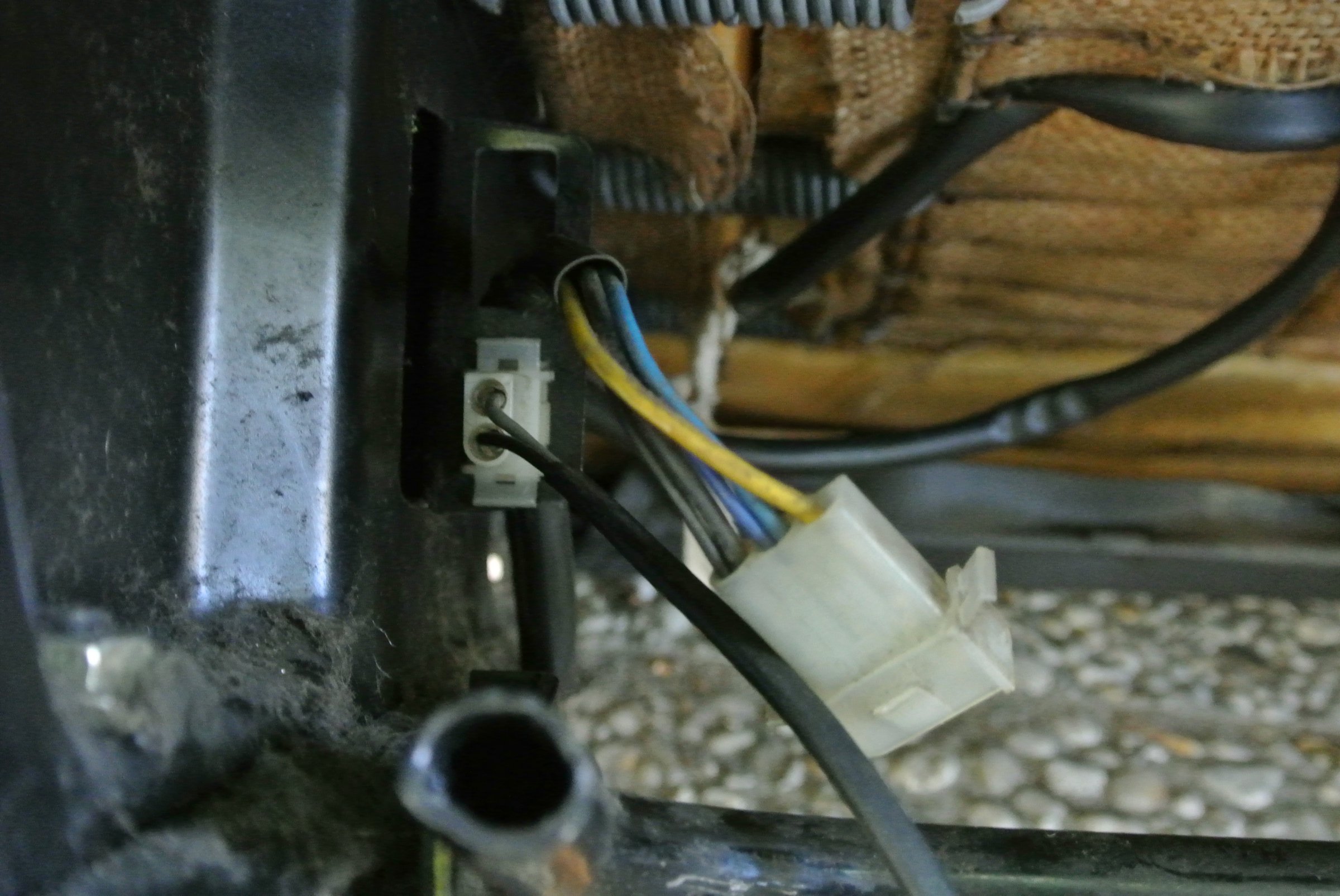

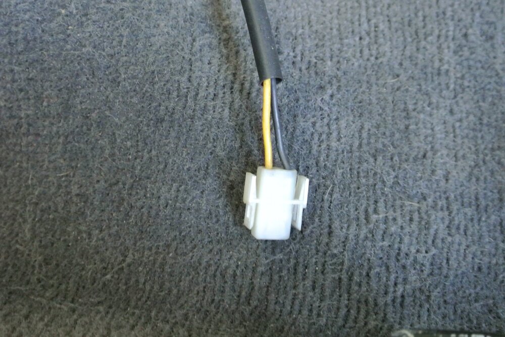

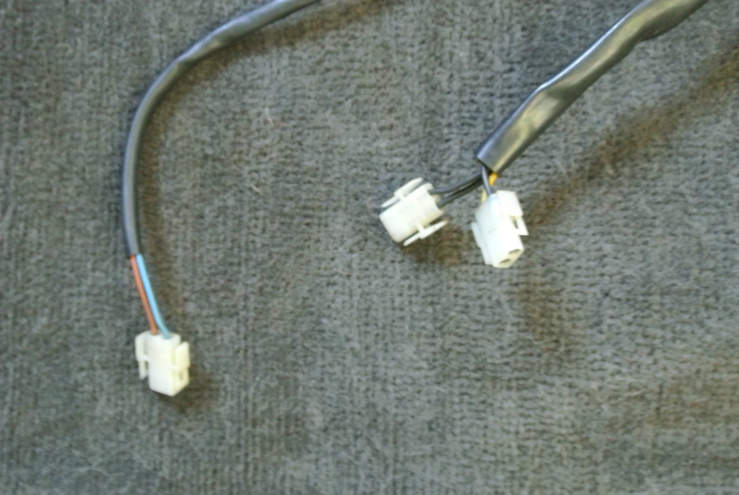

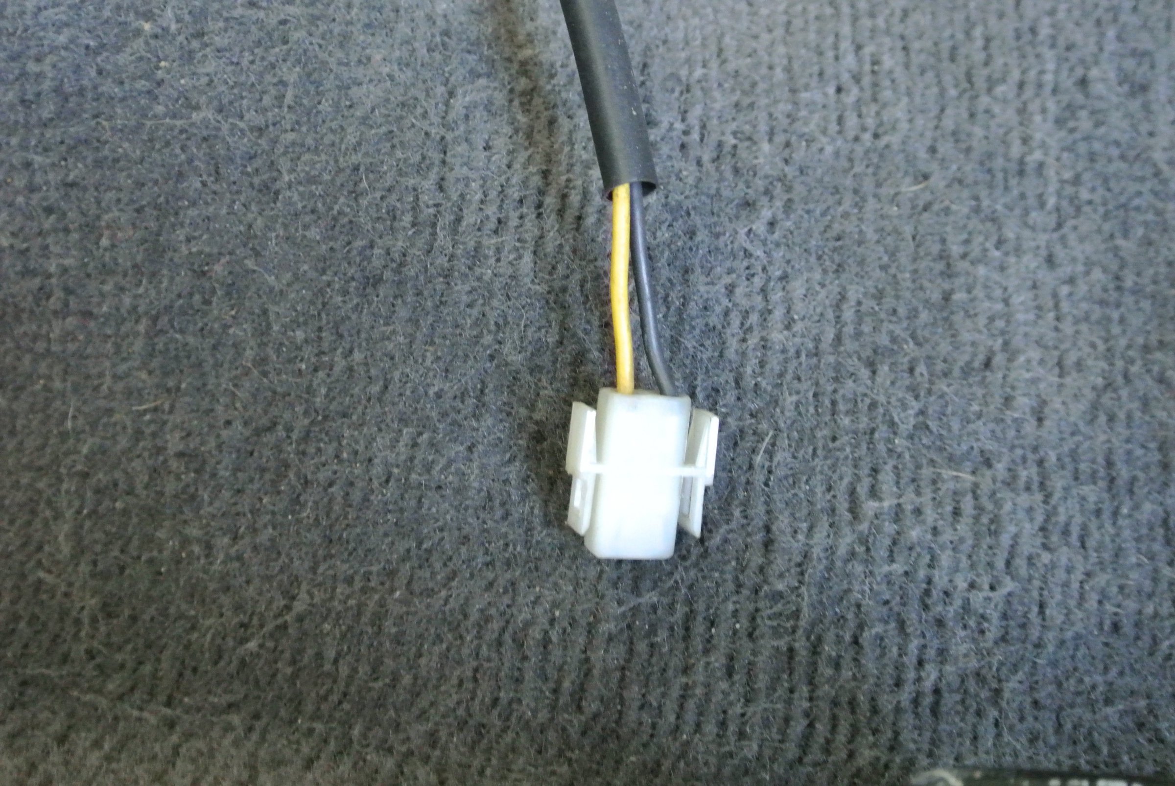

Beim Thema Kabel: Nach dem ich mit o.g fertig war (ZV geht wieder), gings an die Sitzheizung. Kabel hingen lose rum. Stecker waren unterm Teppich, aber das paßt alles gar nicht. Vielleicht kann mir jemand hierzu was sagen. Tippe auf unterschiedliche Baujahre was Fzg und Ausstattung angeht. Ach ja nochmal zum nerven: Ich habe Trimcode C21 und habe immer noch nicht herausfinden können um welche Ausstattung es sich hierbei handelt.
DSC_2328.thumb.jpg.e650d56895a6ae0662639535fa609d1c.jpg Sitz DSC_2330.thumb.jpg.aa509420b099108fdb313837158a5366.jpg Kabel im Fahrzeug DSC_2331.thumb.jpg.67027eb1836b1445d750874a810e4b4b.jpg Kabel im Fahrzeug Beifahrerseite

Du hast anscheinend neuere Sitze drin.
Irgendwann zwischen 1985 und 1987 hat es Änderungen gegeben, ist auch abhängig davon, ob bei Dir ein Regler für die Sitzheizung verbaut ist (wahrscheinlich nicht). Die Sitzheizung der späteren Sitze hat 3-polige Stecker, frühere Sitze haben 2-polige Stecker.

Die andere Seite sieht dafür hervorragend aus. Überhaupt keine brüchigen Kabel. Lassen die "neueren" Sitze sich irgendwie mit der alten Verkabelung kombinieren? Evtl. Zusammenführung welcher Kabelfarben?
Nein, unsere US 900er haben alle manuell, aber dieser hier ist ein Euromodell, kein Regler für Sitzheizung.
Ich kenne das mit den Kabeln Schwerpunktmäßig in Baujahr 1985, aber hatte auch schon 84er und aktuell einen 86er mit dem gleichen Problem sich auflösender Kabel. Schöner Scheiß.
Ja, das geht. Schau mal im Bentley der Schaltplan Kapitel 371-78 und vergleiche mit Kapitel 371-79. Dann erklärt sich das. Wenn Du den Bentley nicht hast, schicke mir mal Deine e-Mail per PN...

Hab gestern/ heute noch alles raus gehabt. Armaturenbrett/Innenausstattung inkl. Teppich... soweit sieht alles noch ganz gut aus. Aber diese Geschichte ist echt fies. Manche meinen es scheinbar auch zu gut: Die Plastikummantelung aller Kabel zeigte nach oben wie ein Trichter. Durch die (netterweise) gesamte Flutung mit diversen Antikorrosionsmitteln verstopfte jedoch diese Hülle und durch die Aufnahme von Schmutz entstand ein Feuchtbiotop... die Kabel standen quasi in Wasser.
Wie lange? Keine Ahnung, aber wie das ausgesehen hat dürfte das schon lange so sein. Da hat sich ein regelrechter Kohl um den gesamten Strang gebildet.
Irgendwann zwischen 1985 und 1987 hat es Änderungen gegeben,...
Stimmt, denn die früheren MY hatten eben den Regler für den Fahrersitz noch nicht.
Spricht dafür, dass einer der Vorbesitzer mal das buffalograue Leder nachgerüstet hat.
Also bis auf die US Modelle sind mir überhaupt keine regelbaren Sitze bekannt. Aber vielleicht war das auch nur wieder so ne "mal machen wirs und dann eben wieder nicht" Geschichte...
Ja, ich gehe ja schon länger davon aus, daß etwas getauscht wurde. Das will alles nicht so recht zusammenpassen. Blauer Teppich, grauer Mittelkonsolenstoff, dunkle Türpappen, rote Auflagen für Hutablage und dann eben diese Buffalo Ausstattung. Wenn ich jetzt mal rausbekommen könnte was da original drin war, könnte ich mich ja direkt auf die Suche machen und ne Buffalo Ausstattung anbieten... ;)
