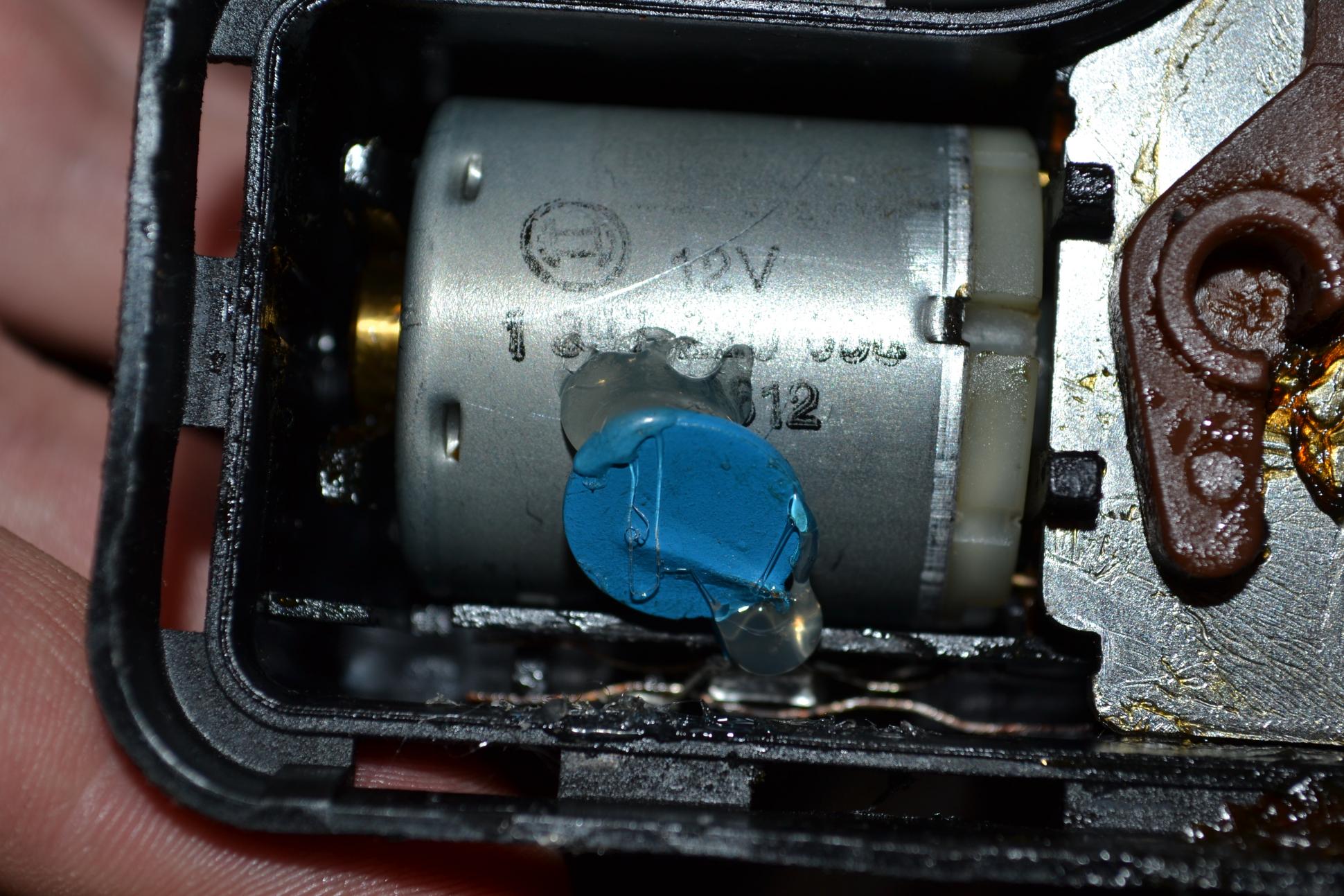

so das ist erstmal auch fast geklärt
das ganze auseinanderzunehmen hat sich nicht gelohnt und war eher ein Fehler :frown:
die Welle flutschte einwandfrei, ein paar zusätzliche Tropfen Öl schaden nicht
den Motor habe ich mit Motorreiniger aus dem Modellbau gereinigt
das Problem, das Stehenbleibens konnte ich nicht damit nicht beseitigen
also auseinandergebaut und geprüft
alles bestens, das bischen Staub auf dem Kollektor ist ohne Belang
der Motor hält nochmals 15 Jahre - also wieder zusammengebaut
Übeltäter ist der Kaltleiterwiderstand und den kann man tauschen ohne die Mechanik zu demontieren und damit das Problem der Einstellung zu haben
also den getauscht und fertig

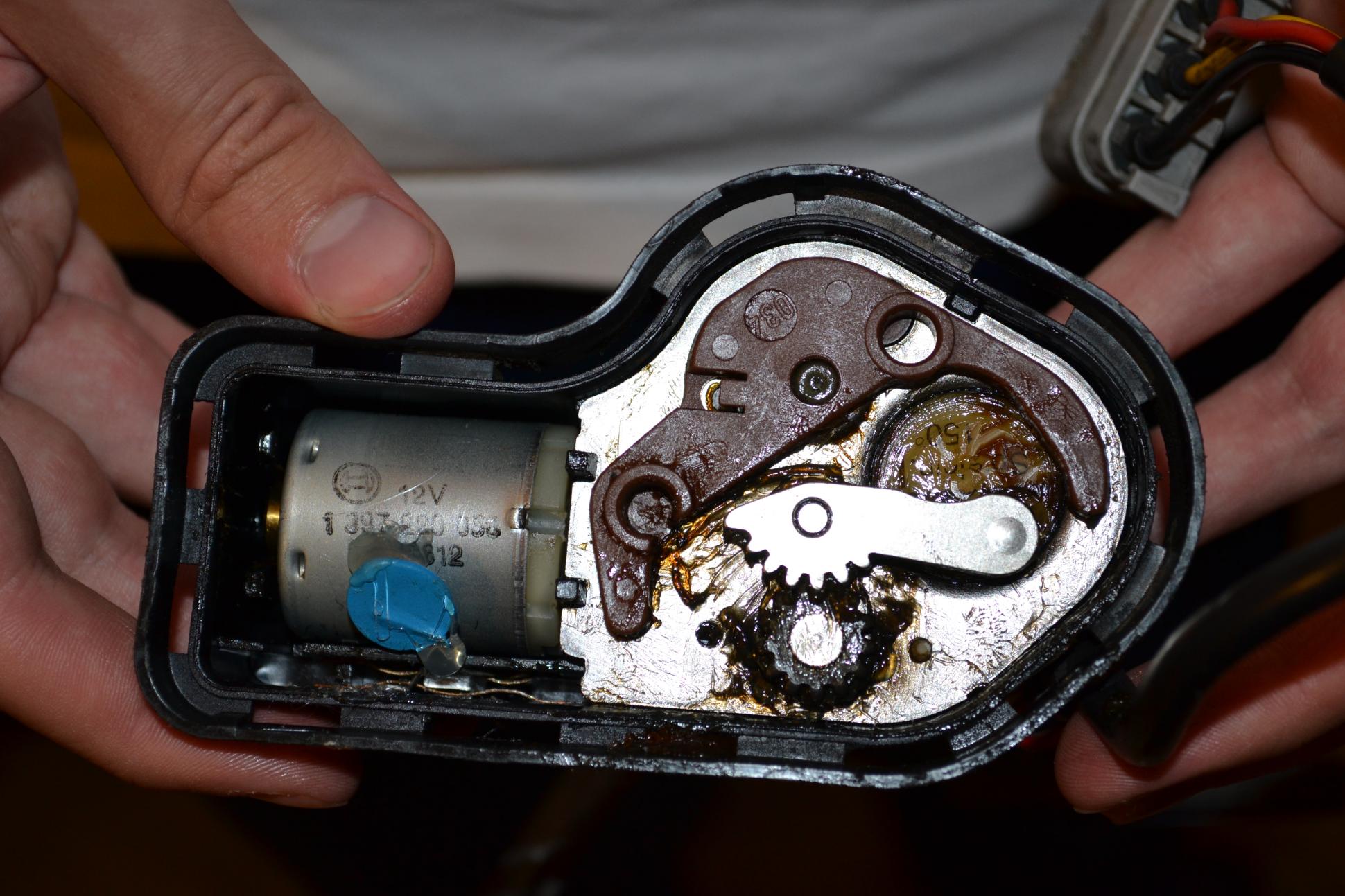

was nicht klar geworden ist, wozu dieser braune Bügel sein soll (s.Foto 0412)
kann jemand dessen Funktion erklären
nur der Zusammenbau, die Position der Zahnräder stimmt noch nicht
da muß es nochmal dran gehen, denn der Wischer steht nicht ganz waagerecht
jemand einen guten Tip für die genaue Position der Zahnräder ?
oder wie bekomme ich den Wische von der Achse ? - aber das sollte nicht die Lösung sein :rolleyes:
Erstmal alle Achtung: es sieht so aus, daß der Deckel ohne Schäden abging, das habe ich noch nicht geschafft.
Wischerarm von der Achse?
Der ist mit einer 8er oder 10er Mutter von vorne angeschraubt.Die Mutter ist von einer kleinen Klappe verdeckt.
Wenn ich mich richtig daran erinnere, ist die Stellung der Zahnräder egal.
Nach 5 mal Wischen ist die Grundstellung (wieder) erreicht und dann kann man die Wischerarme wieder anbringen.

und wie bekommst du den Wischerarm von der Welle :confused:
... nach Entfernen der Mutter abziehen. Ein wenig wackeln und dabei ziehen. Wenn die Verbindung stark korrodiert ist, sollte vorher mit Rostlöser "eingeweicht" werden.
Hm, dachte ich auch - :frown:
