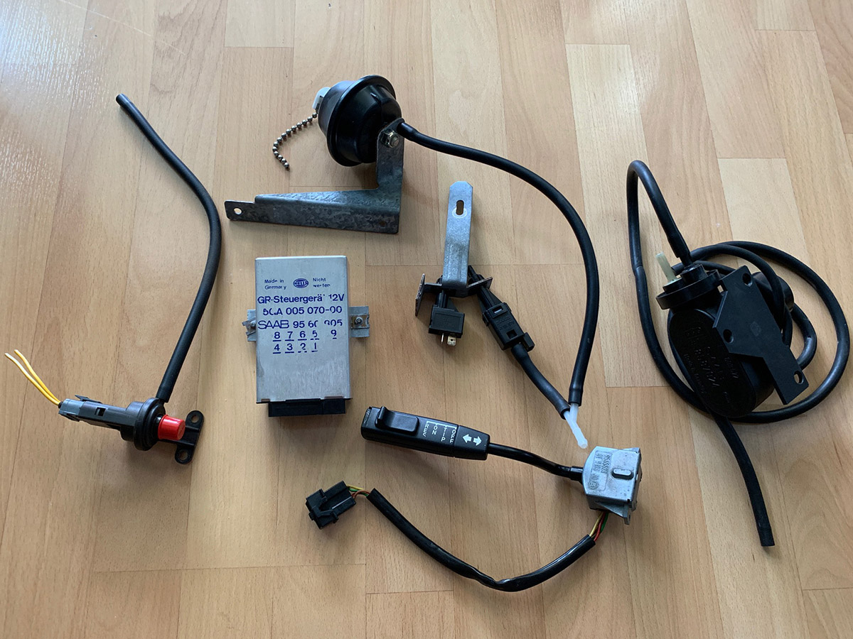

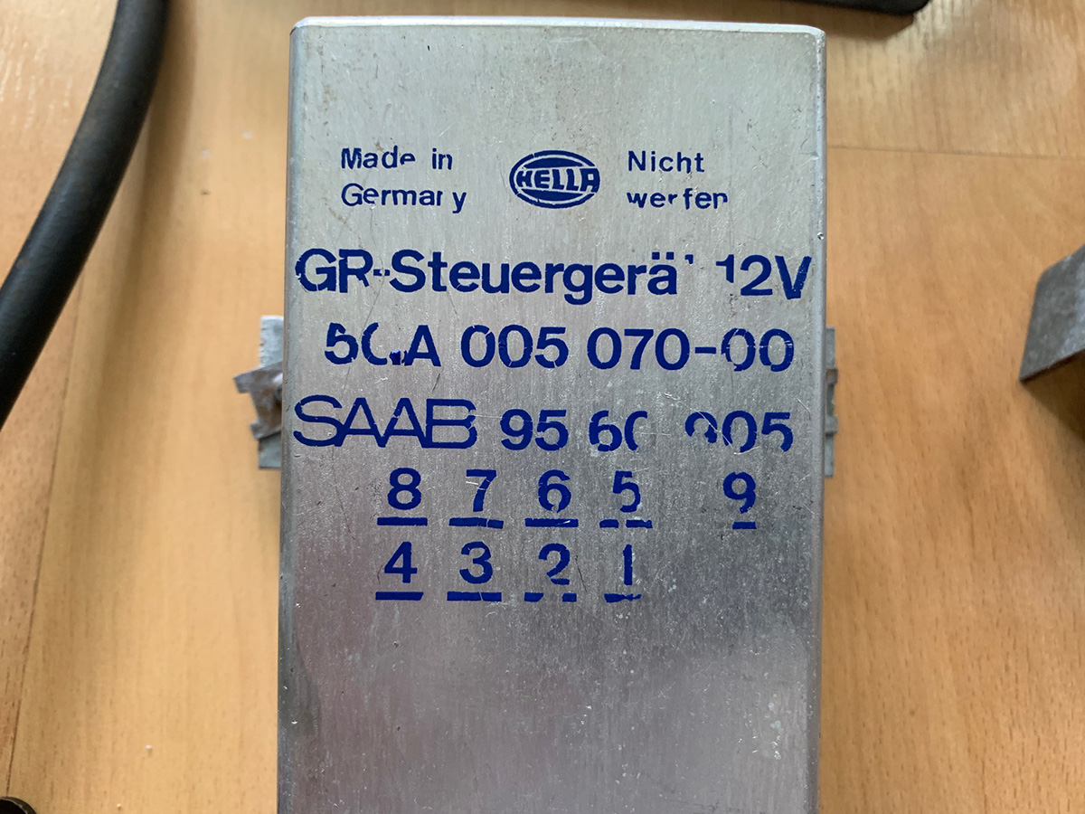

Hallo Ihr Cruiser,
ich habe ziemlich kurzfristig ein Tempomatset kaufen können. Ich denke, die Komponenten passen zu meinem MY91 FPT CV (ex-LPT). Zumindest legen das die hier notierten Teilenummern nah. Beim Steuergerät bin ich aber nicht sicher.
Dass späteren MY etwas anders sind, ist mir klar. Vorerst will ich nur klären, ob noch was fehlt. Sehen Eure Adleraugen noch Fehlendes?

Hallo Uli,
Steuergerät ist die frühe Version, der Hebel die späte Version mit 4 statt 3 Schieberstellungen.
Der Hebel ist umbaubar. Kann Dir aber auch einen frühen Hebel oder ein spätes überholtes Steuergerät
anbieten (->PN).
Ansonsten fehlt Dir noch der Kabelbaum, Clip der Kette, Geschwindigkeitsgeber
(ich meine bei frühen Saab war dies separat an den Tacho geschraubt).
Halter für Schalter ist abhängig von ABS/nichtABS/Schalter/Automatik...
Viele Grüße,
Thomas

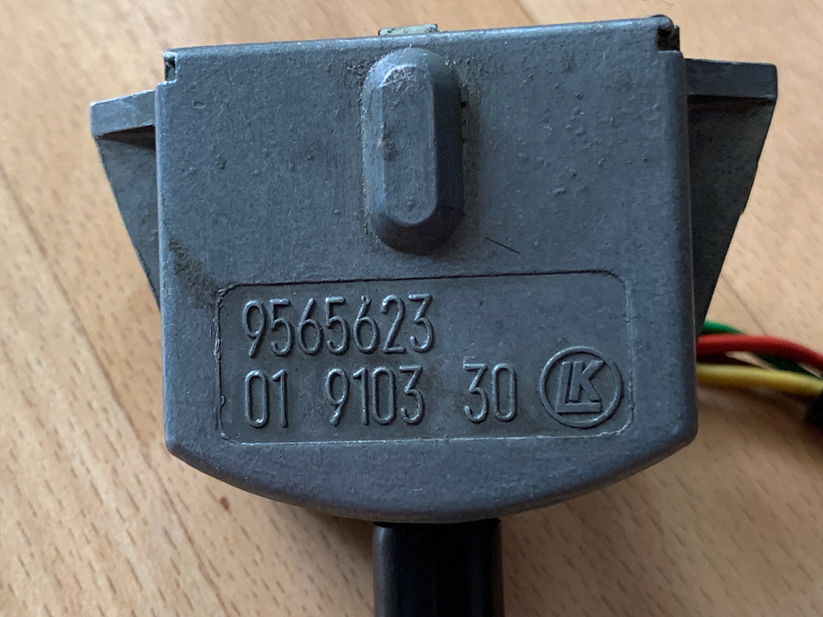

Die 95 60 905 ist also schon mal richtig. Und der Schalter 95 65 623 paßt auch dazu. Wichtigtes 'Fehlteil' ist nun meines Erachtens der passende (meines Erachtens 41 75 915 oder 95 68 536, jeweils zzgl. 91 20 239 zu den Schaltern) Kabelbaum.

Entscheidend neben der Vollständigkeit und Kompatibilität ist bei der Montage die Info, dass sich die Pin-Belegung der alten und neuen Steuergeräte (farblich) geändert hat. Ist im Bentley UND im WHB falsch dokumentiert (sic!).

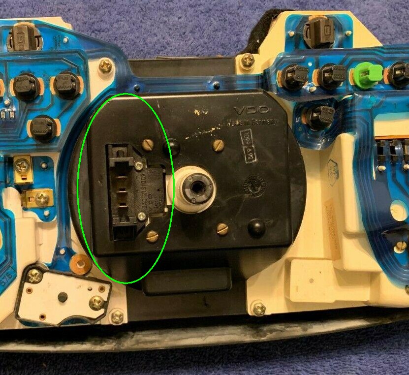

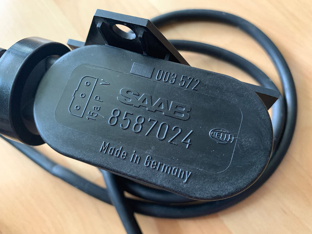

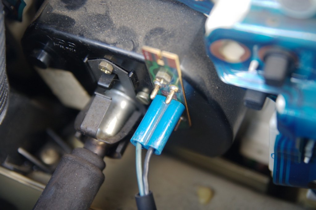

ich komme endlich wieder zur versuchten Tempomatnachrüstung: kannst Du mir ein Bild bzw. evtl. Teilenummer des Geschwindigkeitgebers posten? Der Verkäufer des Sets ist ein netter Pole, der allerdings nur Englisch spricht. Da ist ein Foto evtl. besser. Zudem ist mein Wagen ein Non ABS/ Schalter. Der Kabelbaum ist ja jener von zweiten Foto in Beitrag #30, oder?
LG ULI
Hallo Uli,
die ersten beiden Bilder zeigen die frühe Version (ob der blaue Stecker dort richtig steckt weiß ich nicht), das dritte Bild die späte Version.
Ja - #30/2.Foto ist der Kabelbaum, aber die späte Version. Die frühe Version ist mindestens bzgl. Tempomathebel, Tachosignal, Steuergerät anders.

Speedo11992Turbo.jpg.611db088db461fa2cacd011050444a4b.jpg Tempomatstecker.thumb.jpg.4157edf0384070a72954dd1c073d2e9f.jpg

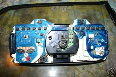

nimm doch mal den Lautsprecher raus und schau auf die Rückseite vom Instrument.
Danke nochmals. Also MY 91 ist definitiv noch alte Version? FG Uli ;)
Es gibt 3 Versionen des Tempomat-STG.
