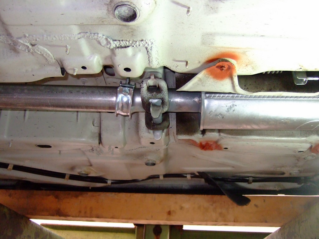

http://abload.de/img/20131013_192615snnu8t.jpg
Diesen Anblick bekommt man wohl meistens erst dann, wenn man an der Stelle eifrig den losen Unterbodenschutz entfernt hat. Vorher war das nämlich alles schön schwarz.
Auf der anderen Seite habe ich die gleiche Roststelle und ein Centstück großes Loch durch das ich etwas gelbes erkennen konnte. Gelber Schaumstoff oder so. Der würde beim Schweißen nicht gut drauf reagieren....
http://abload.de/img/20131013_192637s2hvsln.jpg
Seit einem Jahr Konservierung hat sich an den Stellen nichts verändert. Der TÜV bei mir hat sich an den Stellen nicht aufgehalten.
Gestern als ich dran war habe ich noch mal draufgesprüht sowie den Federbeinen einen neuen Film verpasst...Rosten tut da so gut wie nichts mehr weiter. Also erkennbar ist gar nichts. Werde vor Winter wieder den kompletten Unterboden besprühen, besser ist das. Und vergesst Motorhaube, Türen, Heckklappe nicht :hello:
Deswegen gibt es bei meinen keinen optisch schön schwarzen U-Bodenschutz mehr - ich will frühzeitig sehen können, wenn da was losgeht...
Wie hast du den alten Kram entfernt?
Und was ist jetzt drunter?
Du wirst lachen, aber entfernt hab ich da praktisch nix, der war so trocken und zum allergrößten Teil so fest, dass die neue Schicht problemlos hält. Zuvor nur U-Boden-Wäsche und hinterher trockene Bürste... Das graue ist Brantho Korrux, per Sprühpistole aufgetragen, nachdem vorhandene Rostanfänge von Hand entrostet und mit Owatrol behandelt waren. Und auf dem hellen Grund sieht man wunderbar, wenn mal eine Kante wieder anfängt. Da ich regelmäßig unterschaue und ausbessere (wenns schnell gehen muss, auch erstmal nur mit Corroless), in meinen Augen die beste Variante so ohne zusätzliche UB-Schutzschicht. Klar kann man die auch in transparent draufbringen, wenn man mal alle Ansätze weghat - aber die wäre dann auch wieder zusätzlich zu entfernen. Das würde ich machen, wenn ich nicht die Möglichkeit hätte, da regelmäßig unterzuschauen.
Falze, Hohlräume, Stopfen und Kanten sind und werden mit FluidFilm behandelt.
In meinen Augen die beste Variante, an einem daily driver mit vertretbarem Aufwand die braune Pest in Schach zu halten, die auch am Golf 3, der zuvor 14 Jahre keine Vorsorge sah, funktioniert. Nach 3 Jahren habe ich dieses Jahr erstmal nix mehr am U-Boden machen müssen außer neue Schicht FF drauf!
