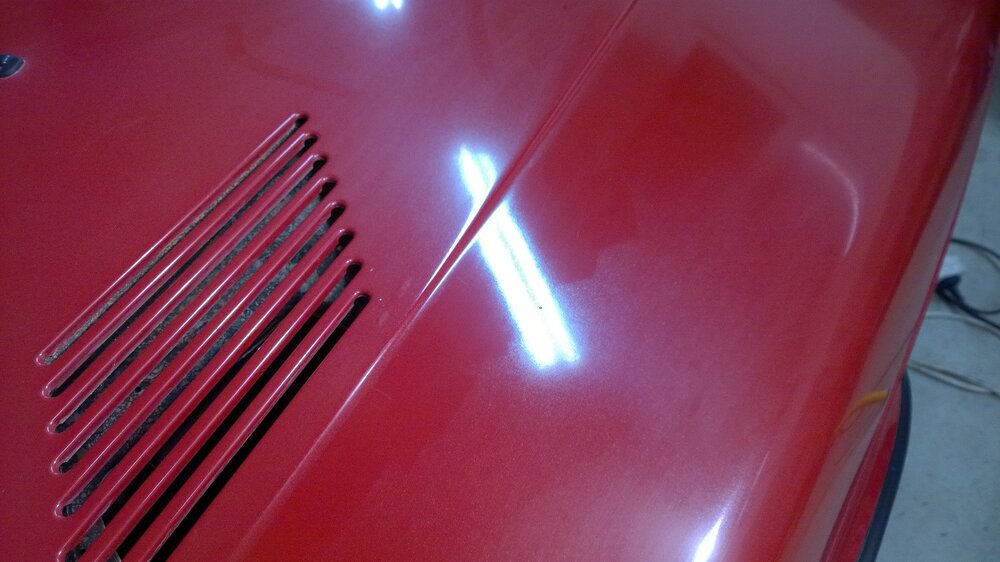

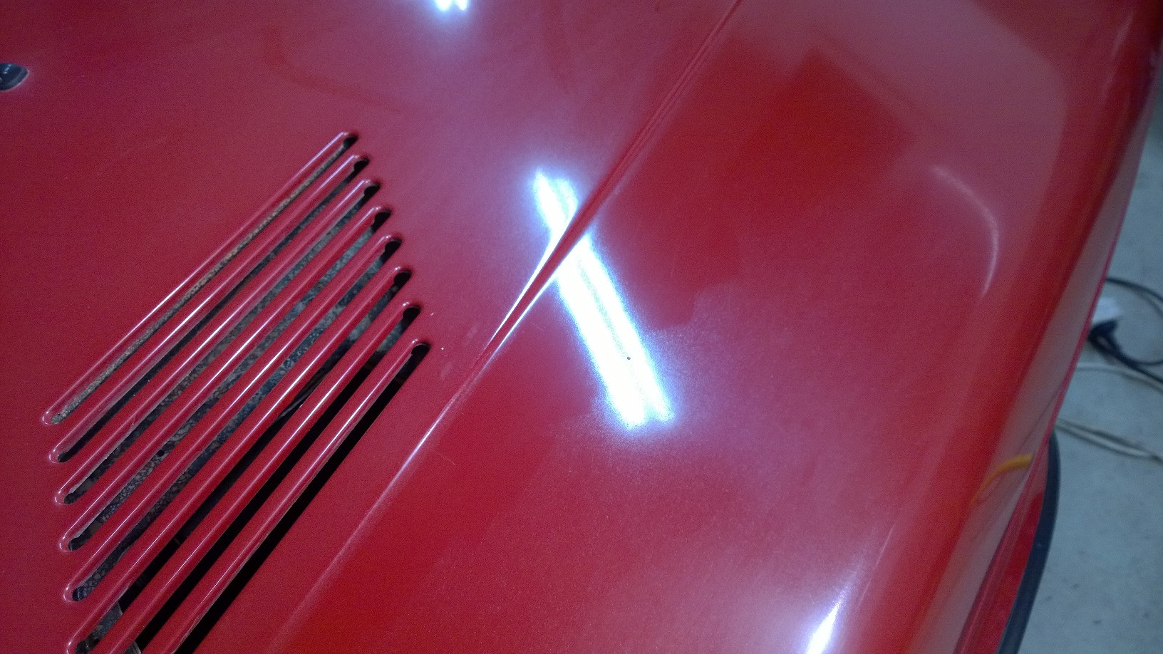

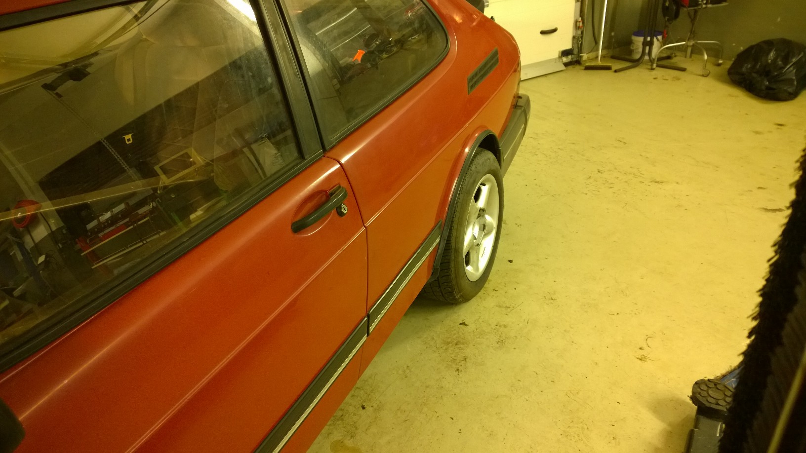

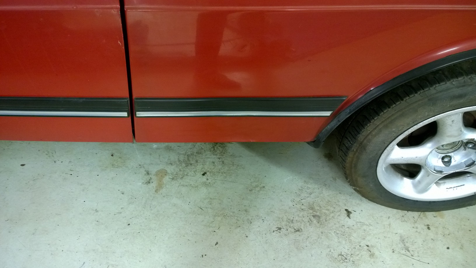

Die Beule im Seitenteil ist (fast) draußen! Dank des dicken Blechs hat´s einfach "plong" gemacht !!! In der Zierleiste ist leider noch eine kleine Delle, die erstmal so bleibt.

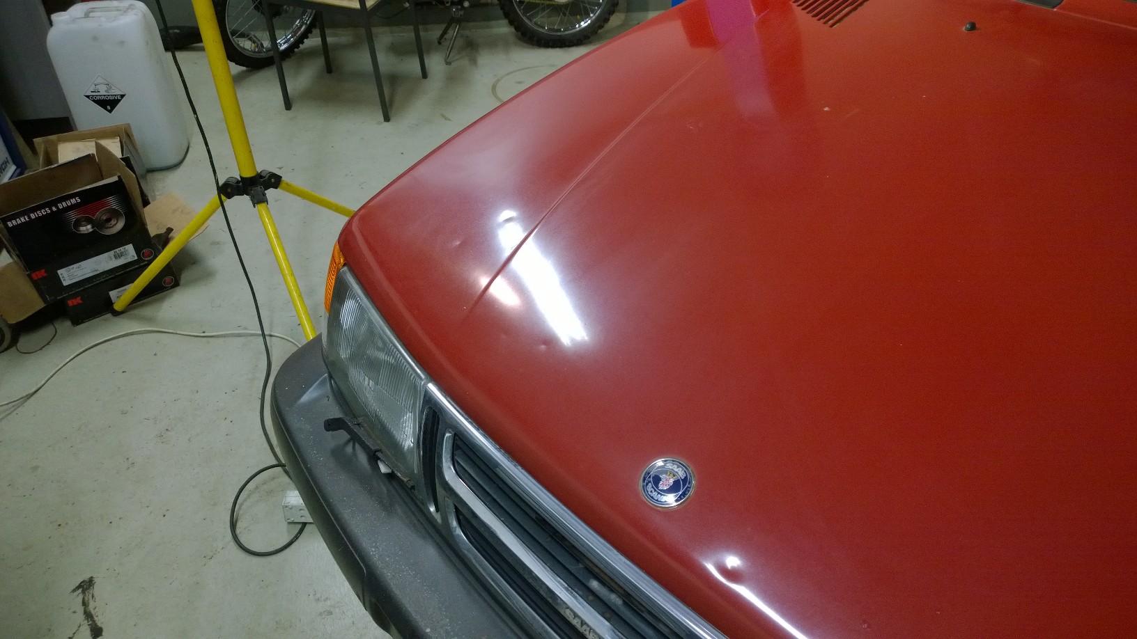

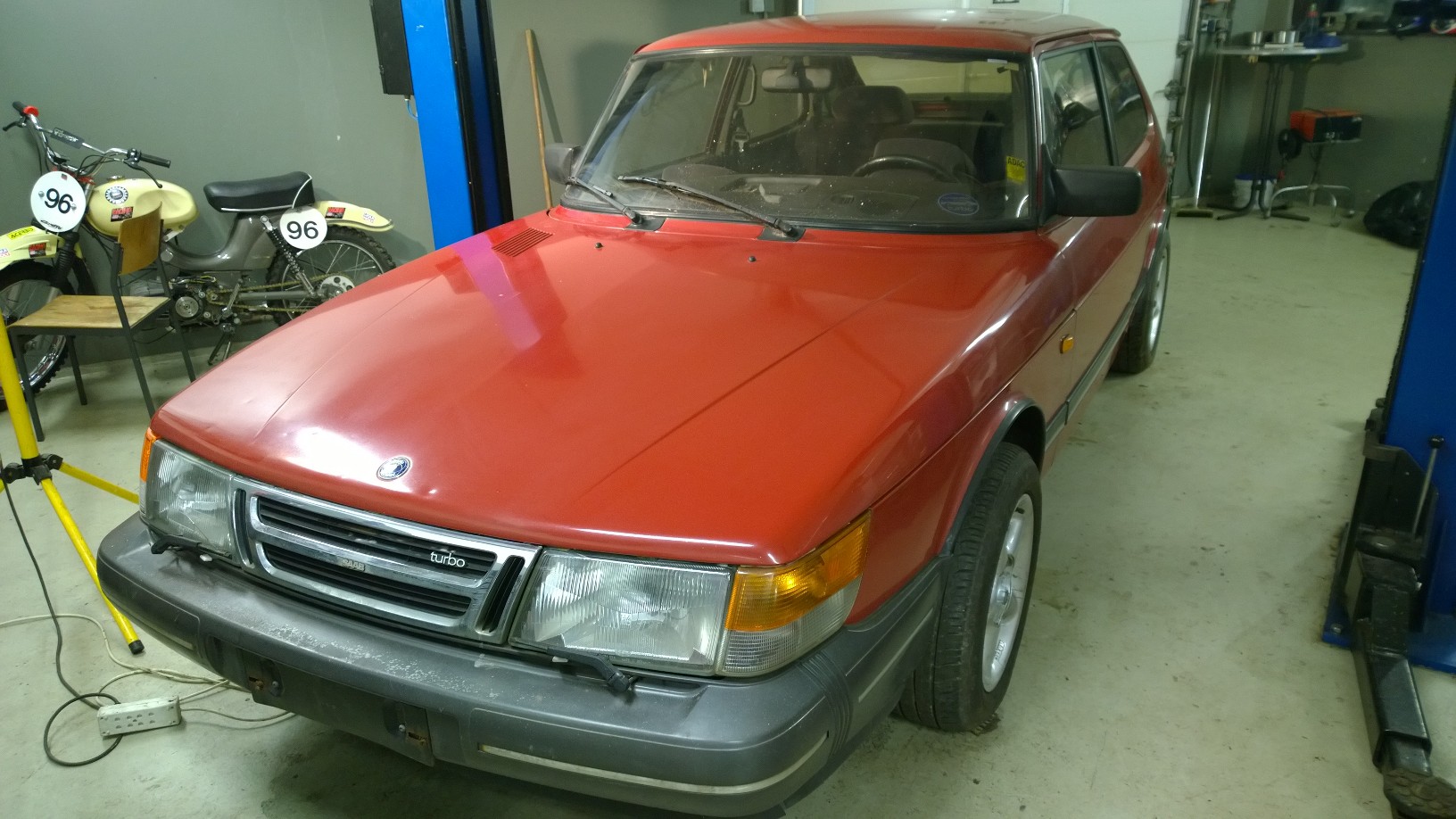

Dann gings heut weiter mit der Lackaufbereitung..... nicht lustig!
ich habe keine Ahnung, was sich da die letzten 7 Jahre auf dem Lack abgelagert hat aber es ist ziemlich hartnäckig! Selbst nach der maschinellen Bearbeitung mit Schleifpaste blieb der Lack "rau" wie Kalkränder in einem seit Jahren ungeputzten Bad (ich bin WG erfahren, ich weis wo von ich rede!)
Wenn hier niemand einen heißen Tipp hat, werde ich wohl morgen nassschleifen. Auf dem Bild kann man (hoffentlich) sehen wo von ich spreche, an der Stelle des Lichtreflexes habe ich die Schmutzschicht mit einer Rasierklinge abgetragen, dort ist das Ergebnis ganz passabel. Das Ganze Auto mit der Kliinge zu bearbeiten..... dazu fehlt mir der Mut!
Ergebnis einer 5 stündigen Reinigung:
Ihr werdet es nicht glauben aber den Hagelschaden habe ich erst nach der Lackreinigung gesehen :-( Unglaublich, es war wirklich im matten Zustand nicht zu sehen! (nicht poliert! nur gereinigt)
Und was mache ich da am besten? Auch nassschleifen und Seidenmatt Klarlack?

sieht doch schon klasse aus, wenn die ex-beule bei der ersten waschanlage od sonne nicht gleich wieder zurück blubt..... klasse.
die dellchen in der haube...frag doch mal bei einem beulendoktor an...sind doch gut zugänglich.

wie du ja gestern schon in deiner PN richtig festgestellt hattest, ist die Delle weiter unten an der Falz noch nicht ganz draußen,
da täuscht das Foto ein wenig :redface: Vielleicht auch ein Fall für Beulendoktor / Smart Repair
Aber das die Delle zurück "plongt" glaube ich ehrlich gesagt nicht, hab da schon ganz gut drücken müssen bevor es plong machte.
Hast Du vielleicht eingebrannte Partikel vom Schweissen oder Flexen im Lack?
Wahnsinnsarbeit, toll zu sehen, wie eine Grundreinigung den Wagen insgesamt deutlich aufwertet, auch wenn das Lackbild ziemlich hinüber ist. Trotzdem sieht man die Pflege und das macht direkt sympathisch. :top:

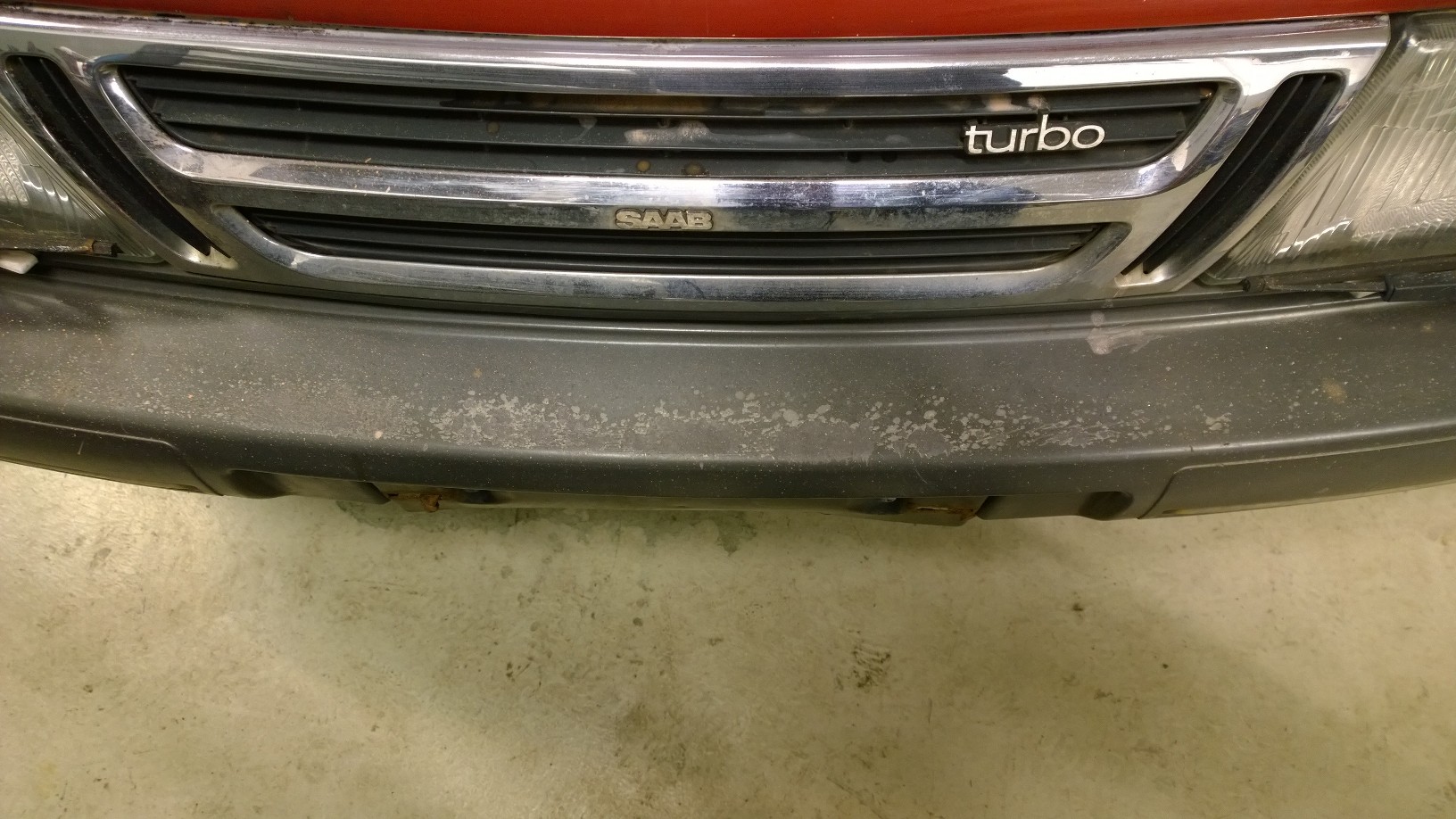

Womit hast du den Lack gereinigt / poliert? Produkt / Hersteller...
Zur Stoßstange: den Klarlack wirst du nicht gescheit an- / runter geschliffen bekommen. Entweder erstmal damit leben, oder gleich richtig machen und neu lackieren (lassen). Alles andere ist unnötige Zeitverschwendung.
