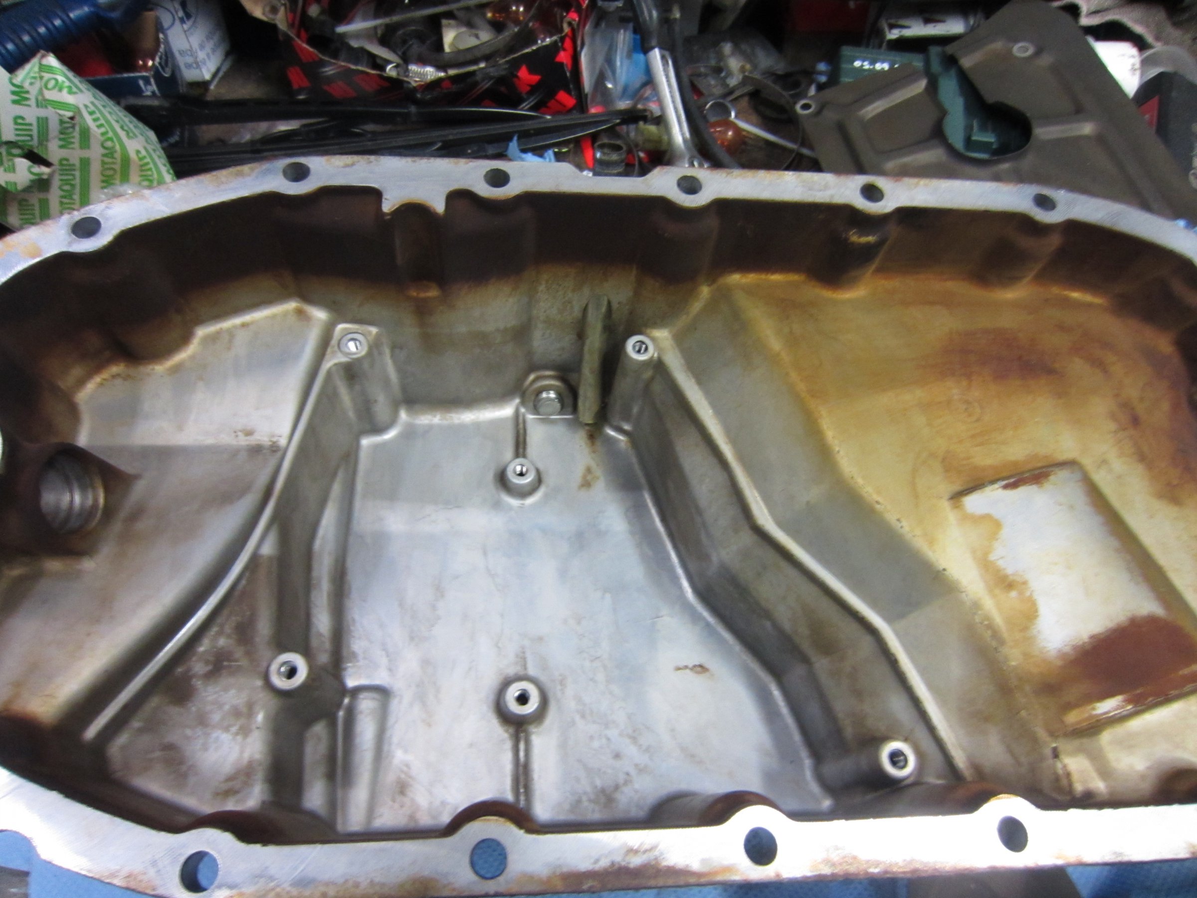

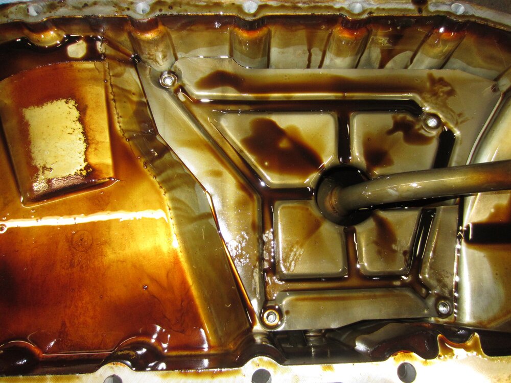

Ergebnis Ölwannencheck mit regelmäßig 10W-60

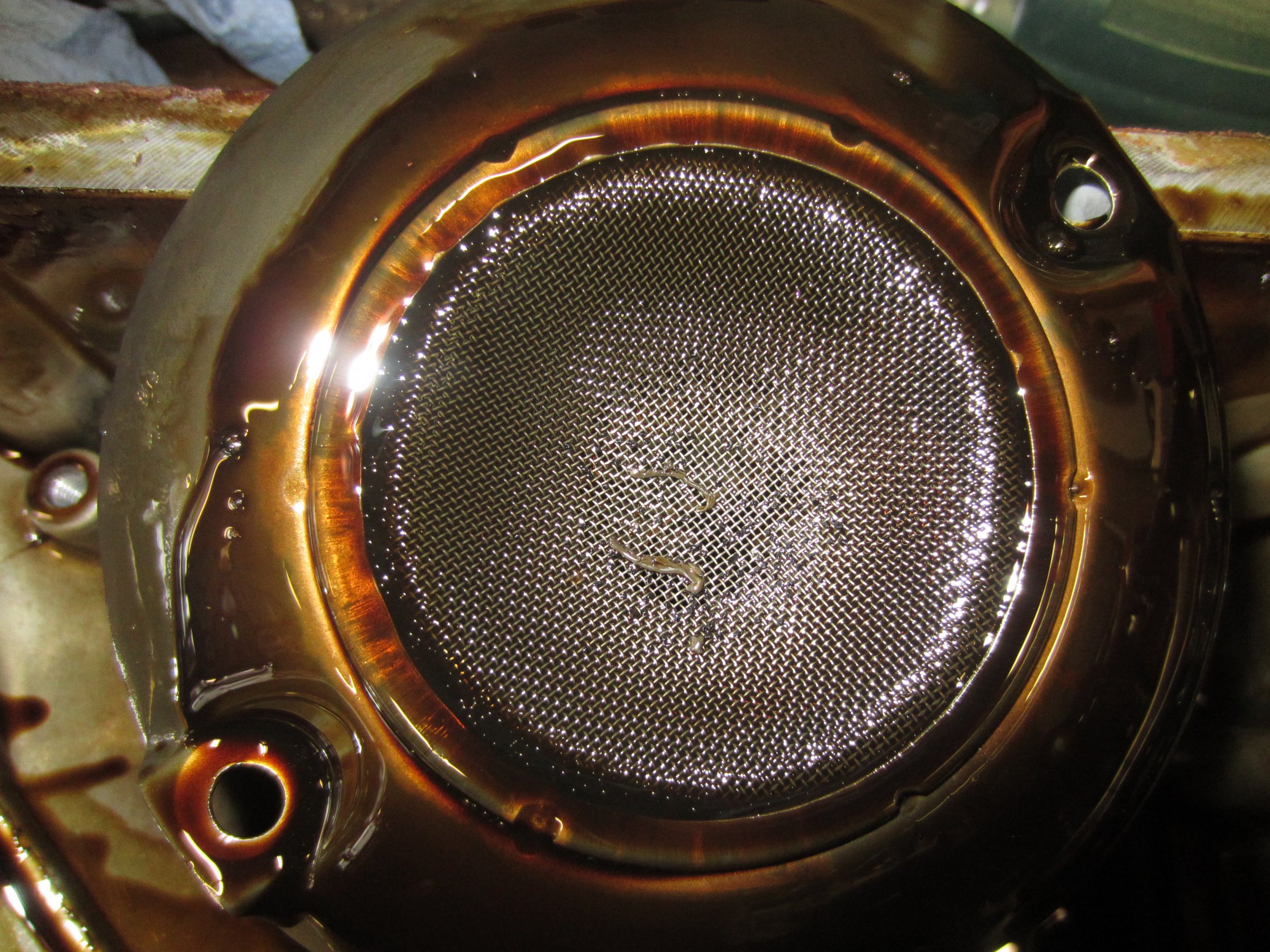

anbei ein paar Fotos vom Ölwannencheck meines Aero...137TKm, gemischtes Fahrprofil mit eher viel Stadtverkehranteil, seit ca. 50TKm immer Ölwechsel mit 10w-60 alle 10TKm ...wenn man den nahezu durchgängig vorliegenden Werkstattrechnungen bzw. Wartungsbelegen glauben darf müßte das der 1 .Check gewesen sein .
Bis auf den Rest Sicherungsring im Sieb kann man nicht meckern. Öldiskussion eröffnet :biggrin:...nein quatsch, bitte nicht!

Und das glaube ich nicht, nicht wegen des verwendeten Öls, als eher aufgrund der Bilder.
Das nicht in Bezug auf das ordentliche Aussehen. Wanne und Sieb sind sauber, ohne Zweifel. Der Rest, denke ich nicht wirklich
rätzel raten?......also das blech sieht eher nicht schön aus?
Bearbeitet von majoja02
kommt der sache aber sehr nahe....also was vom rest sieht nicht so?......:adore:
werksseitige dichtmasse ist zu erkennen!

Ich kenne schlecht aussehende 0W40 (mobile1) Ölwannen von gepflegten Saabs, aber habe wirklich noch nie eine schlechtaussehende Ölwanne von einem 10W60 gefahrenen Saab gesehen.
Klarer Fall von Denkfehler aufgrund unzureichender Stichprobengröße! Das Mobil 1 0W-40 fährt jede Sau, auch Leute, die nicht alle 10.000 km Öl wechseln, sondern sich an die Herstellervorgaben halten oder sie gar überziehen. Kein Wunder, dass es da schmodderige Ölwannen geben kann. Mobil1 New Life ist ja nur ein Motoröl.
10W-60 fahren nur sehr vereinzelt Leute, die das Thema interessiert, die vielleicht bei 9500 km schon fickerig werden und den edlen Nektar samt Ölfilter und Dichtring in Griffweite legen. Dass da noch keine verschmodderte Ölwanne bei den paar überhaupt durchgeführten Stichproben auftritt, ist doch klar.
