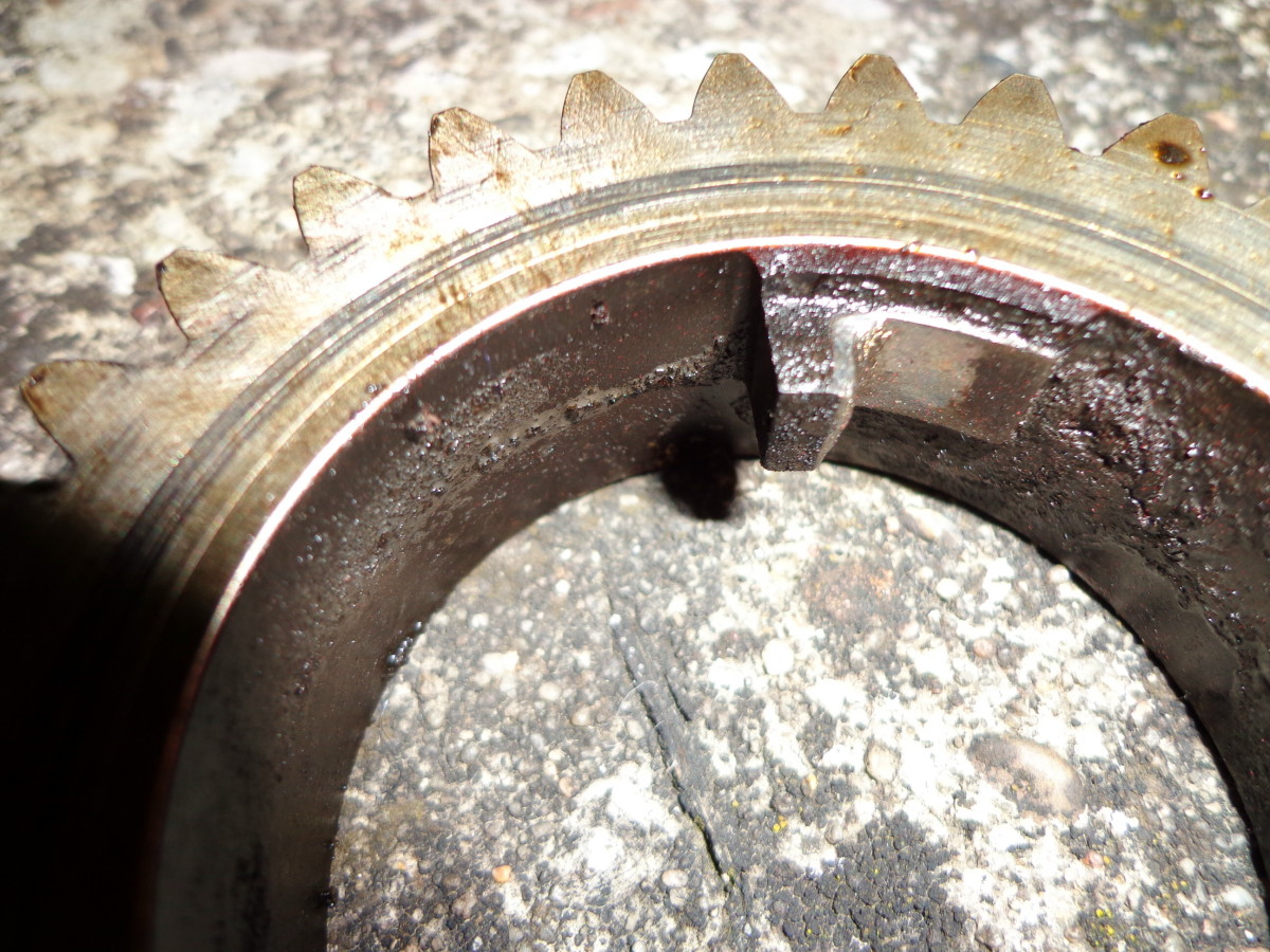

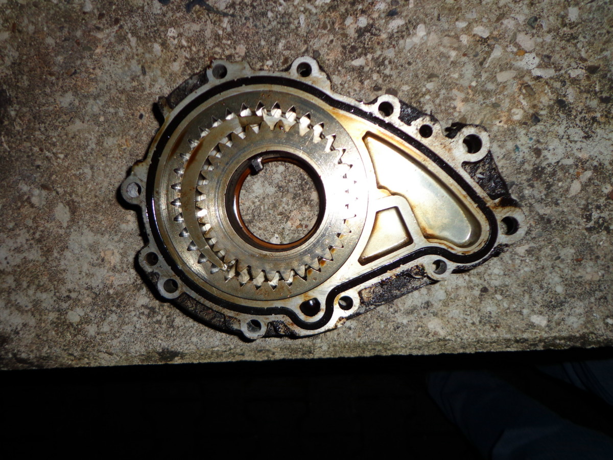

Weil es hier so schön passt, mal ein optischer Eindruck von einem verschlissenen Ölpumpenmitnehmer
Wenn der Mitnehmerzapfen zum Zäpfchen wirdDSC01339.thumb.JPG.62f8c1f9b111a932a7e82578f85a2ce1.JPG
...genau so hatte ich das in Erinnerung...:cool:
