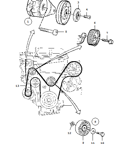

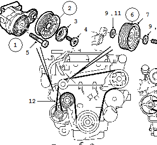

Jetzt geht es um die Teile...Riemen ist klar 93185050, Spannrolle auch 5172309. Sehe ich das richtig, dass es sich nur um eine Umlenkrolle handelt? Aus dem EPC werde ich nicht ganz schlau, dort wird einmal die 4967907 genannt und 4968590. Letztere habe ich auch z.B. bei schwedenteile unter den OEM Teilen gefunden. Beide Umlenkrollen sind aber gelistet für Ch.X2028401-Ch.X7022779
Die mittlere Umlenkrolle des 900II, die den oberen Riemenlauf zwischen Servopumpe und Spanner nochmal nach unten führt, wurde später weggelassen.
Aber das war glaube ich nicht deine Frage?!
Ich interpretiere das so, dass die Pos. 6 (4967907) die Rolle als Kit mit Schraube und Scheiben ist, die Pos. 7 (4968590) nur die separate Rolle (beachte die unterschiedliche Darstellung in der Zeichnung).
