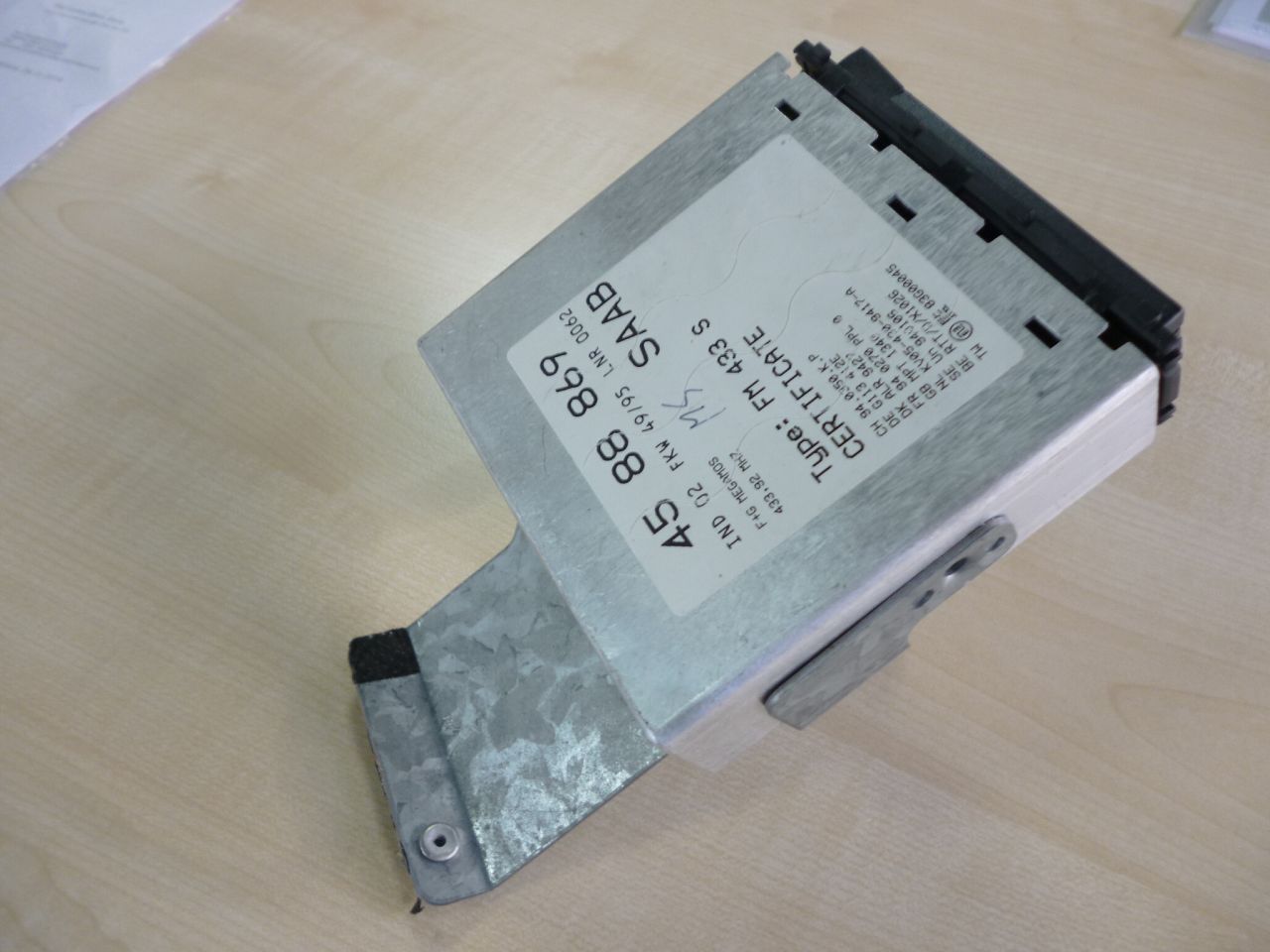

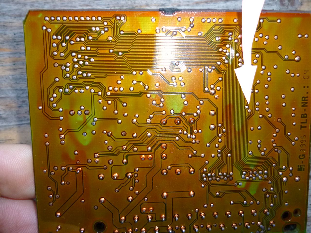

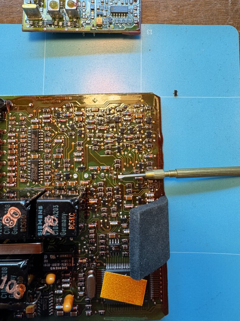

Falls noch jemand nicht mit diesem Fehler einer dauerhaft leuchtenden LED leben kann. Dieser Transistor, im Bild schon ausgelötet, vor der Spitze des Schraubenziehers muss getauscht werden.
Dazu muss leider die Huckepack Platine erst abgelötet werden. Danach hat man Arbeitsfreiheit. Ich hatte ein Reserve Steuergerät ohne Ei und ohne die nötige Pin, die im Motorsteuergerät hinterlegt sein muss. Somit wäre dieses Steuergerät eh nicht nutzbar und ein prima Ersatzteilspender.
Die winzige Beschriftung konnte ich auf dem Transistor nicht entziffern und damit war ein Nachkauf eines neuen Transistors leider keine Option. Der 1:1 Tausch aus der Spender ECU geht einfach, wenn man Löterfahrung in dieser „mm Grössenordung“ und entsprechende Lötgerätschaft hat.
Sonst besser jemanden fragen.
Viel Erfolg
