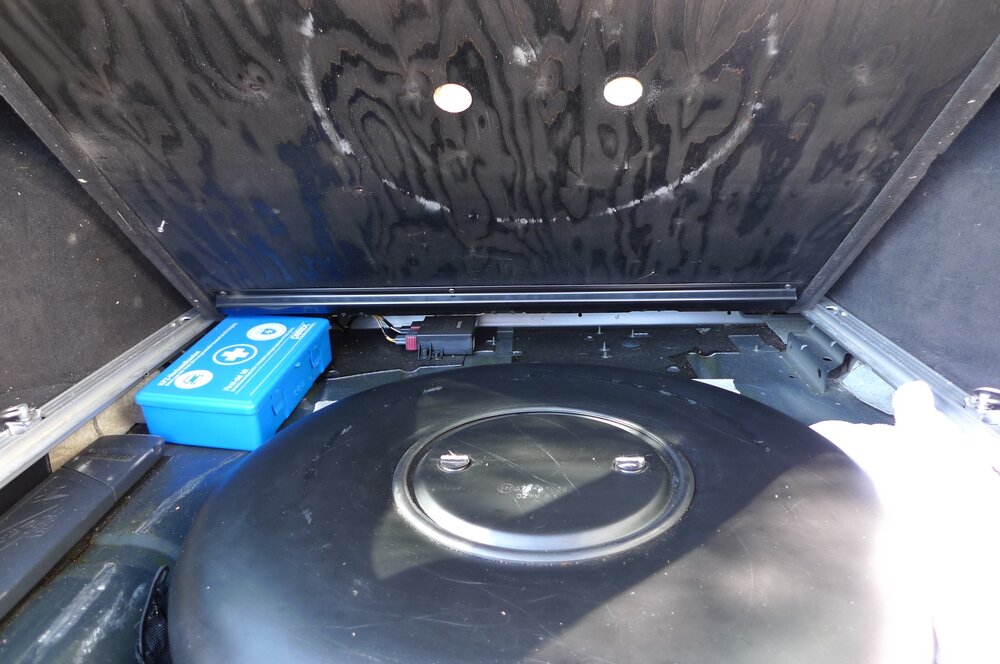

So, Kiste abgeholt.
Verbau im Motorraum - ok, AUF dem Motor lag noch bisschen Späne, aber besser dort als IM Motorblock - und Tankanschluss, Umschalter sehen gut aus.
Wagen sprang nach 700m auf Gas um, lief vorher auch schon 1Min.
67L-Tank passte rein.
Am WE fahre ich eine längere Strecke und dann schau ich mal, wie viel er verbraucht und dann fahre ich auch schon fast zur 1000km-Inspektion.
Ach ja, es wurden neue NGKs verbaut. Von denen wusste mein Vater aber, dass deren Elektrodenabstand zu klein ist, so dass wir noch vor Ort selbst die "alten" (erst paar Monate drin) NGKs mit Endung "11" eingebaut haben. Der Jango war nicht glücklich drüber, aber schon es auf den Autoteiljango einen Eingang weiter.
