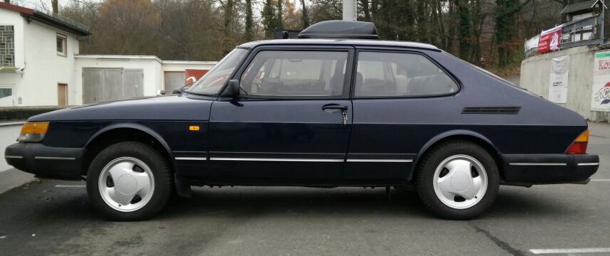

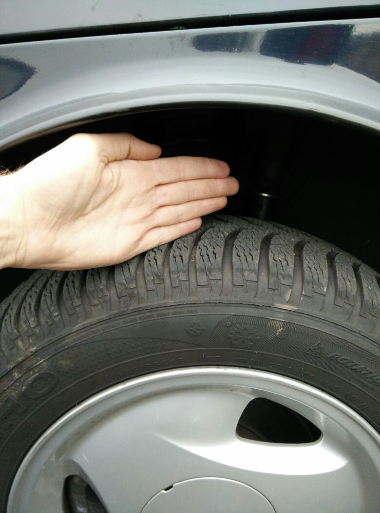

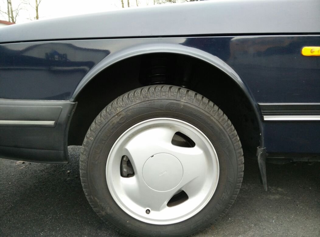

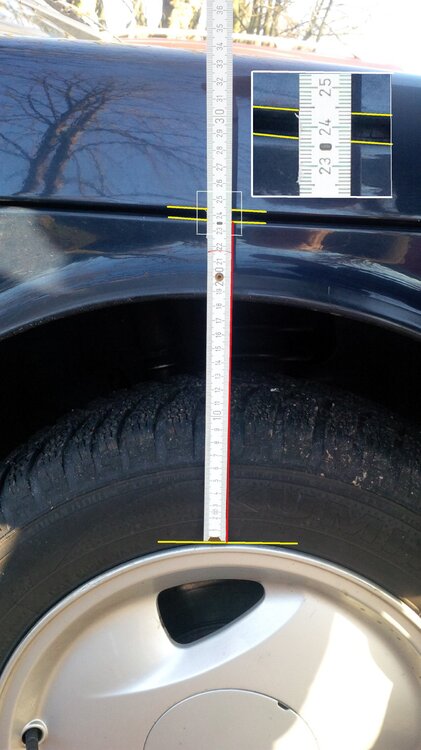

der gute ist vorne eindeutig zu hoch.
was wurde gemacht:
federn vorne neu.
federn hinten neu.
stossdämpfer vorne neu.
alle gummies und buchsen an der vorderachse neu.
und jetzt seht euch die Bilder an.
IMG-20141208-WA003_edit.jpg.5a61ed4eea9c1f2eb273701fc15b8c7f.jpg IMG-20141208-WA002.thumb.jpg.0509570e32ee11fd6a4ad7a5197dd71c.jpg IMG-20141208-WA001.thumb.jpg.899b68ac5fda2b3aeb284dbaf4ff501d.jpg
die suche hat mir nicht so richtig geholfen, daher meine bitte um konkrete lösungsvorschläge, wie krieg ich ihn wieder runter.
gruß
klaus

Hallo Klaus,
bei deinem Problem kann ich leider nicht helfen aber kann es sein das du die Laufrichtung deiner Winterbereifung vertauscht hast?
Auf den Bildern schaut es so aus als ob du links (Fahrerseitig) den Rechten montiert hättest!
Henning
(wenn ich mich nicht arg täusche)
:eek: Federn vorne / hinten verwechselt ? :confused:
Hallo Klaus,
Henning
Jap. Die Gurkenhobel sind richtungsgebundene Felgen, die vorne links gehört jedenfalls rechts drauf. Vielleicht kommt er dann auch gleich wieder runter, weil er erreichen wollte, dass Du Bilder von ihm hier zeigst, die - nebenbei - mit verdeutlichen, dass er die Schuhe wie Entenfüße hat. ;-)
Wie viel hast Du denn den Wagen mit den neuen Federn und Stoßdämpfern schon genutzt?
Welche Federn hast Du denn verbaut - sicher, dass es die passenden waren? Ich find' den auch um einiges zu hoch.
Die Frau auf die Haube setzen als lebendige Kühlerfigur kann ja auch nicht die Dauerlösung sein.

geht nicht.
was wurde gemacht:
federn vorne neu.
federn hinten neu.

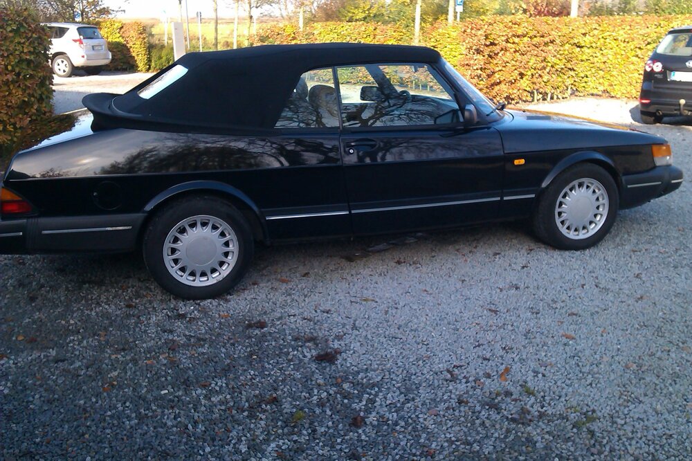

Sind es evtl. Federn die für das Cabrio bestimmt sind ?!
