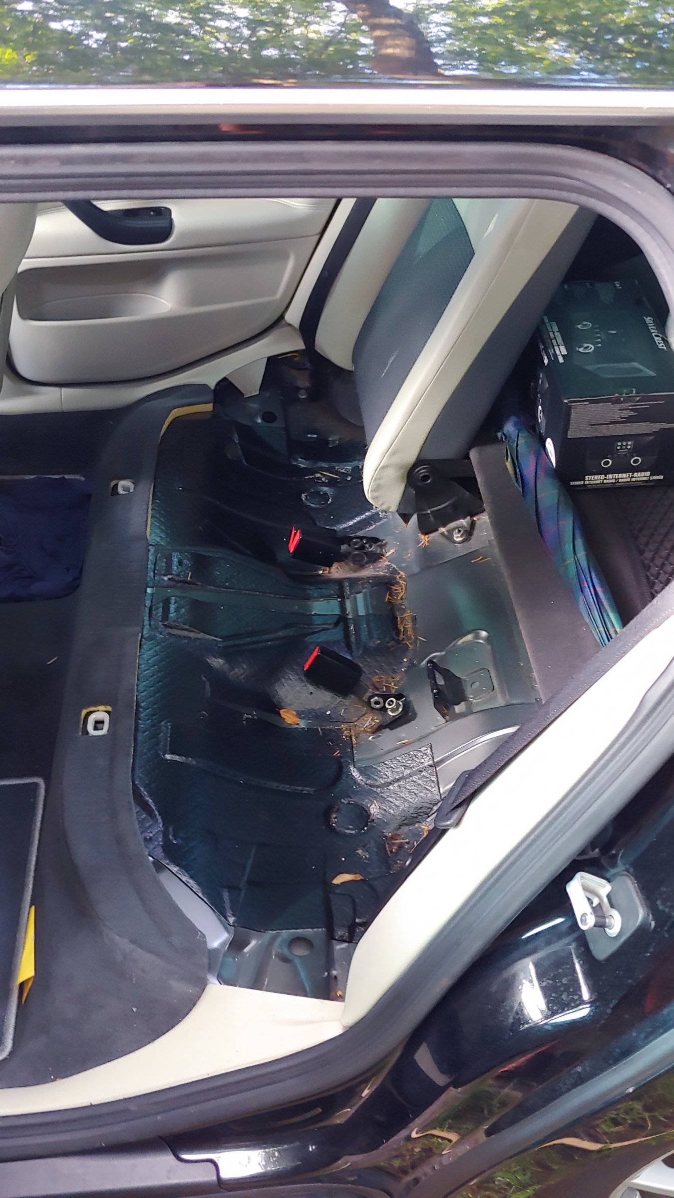

Rücksitzlehne demontieren :
2/3 Teil muss raus
Hallo Leute ich auch mal wieder,
dazu habe ich leider nichts brauchbares gefunden.
Bei der 1/3 - 2/3 Lehne im Kombi ist meine Aufgabe die Mittelarmlehne zu tauschen. Bezug ist eingerissen.
Gibts besondere Handgriffe / Kniffe?
Hab keine brauchbare Idee?
Wie immer dankbare Grüsse
p.s.
Hab günstig eine ganze Garnitur bekonmen bei der alle meine Problemzonen gut sind.......kann ggf. auch was abgeben.

Ich gucke mal im WIS nach……

Zum Ausbau der Mittelarmlehne habe ich Dir etwas geschickt..........
Super, wenn man weiss wo man Hebeln/ Drücken/ Schieben muss,
ist es leichter als bei anderen Herstellern. Danke! Nun kann ich auch gleich richtig durchputzen. Da sind original schwedische Tannennadeln mit verbaut.:smile:

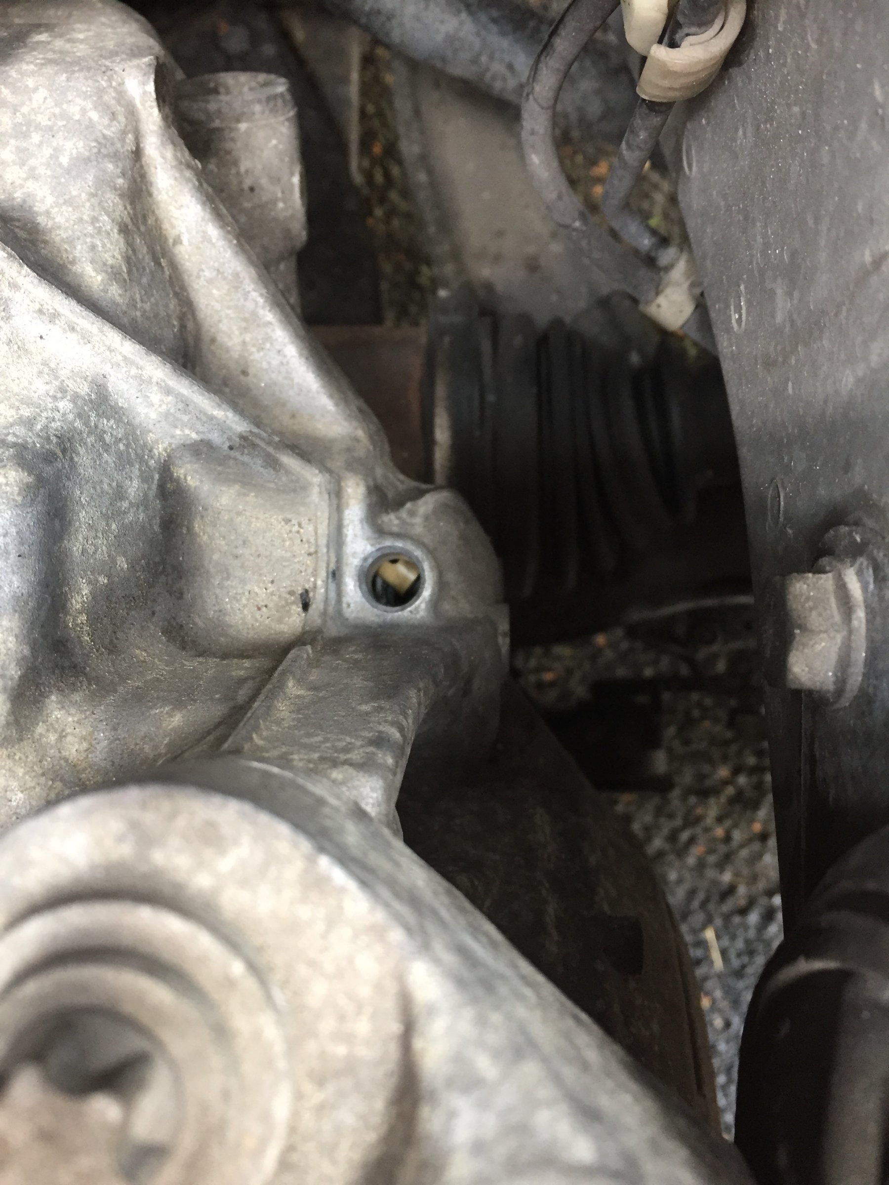

Hallo zusammen,
ich habe wieder hier eine Frage.Hat jemand eine Idee,wie den Rest von der gebrochenen Stütze aus dem Loch man rausholen kann?Das ist Loch für Entlüftungsschlauch vom Automatikgetriebe.Wie ist es schlimm,wenn das Ding dadrin bleibt.Ich habe es jetzt vor,ins Loch eine Metallstütze rein zu kleben.Das,was abgebrochen war,habe ich es zufällig beim Spielen mit anderen Problemen entdeckt.Beim Reinigen der Stelle fällt das Teil einfach rein.Es liegt jetzt dadrin ca.15mm tief.
Ok.Die Frage ist wahrscheinlich nicht so spannend und interessierend.Ich berichte nur ein Stück weiter.Vielleicht hilft es etwas jemandem irgendwann.Nach dem Anschlüssloch ist ein Hohlraum,wo das Teil jetzt liegt.Dann geht es weiter nach innen.Ich hatte erst eine Idee das Plastikstück zu zerkleinern und mit Staubsauger raus zu saugen.Aber,dann habe ich mir anders überlegt.Ich habe das Stück dadrin liegen gelassen,dann,habe ich M10 Gewinde geschnitten und provisorisch einen Schlauch darein gesteckt.Ich hatte leider momentan nichts anderes in Hand.Das Auto brauchte in zwei Stunden meine Frau schon.Sie ist immer nervös,wenn ich mit ihrem Auto spiele.:smile: Morgen schneide ich ein Stück vom M10 Gewindestab ab,bohre ich ein Loch dadrin,drehe ich rein und setze ich einen passenden Schlauch drauf.Das nenne ich Sonntagsstress.Aber,bei wahren Saabliebhaber ist das doch normal.:smile: Man muß immer dabei improvisieren.

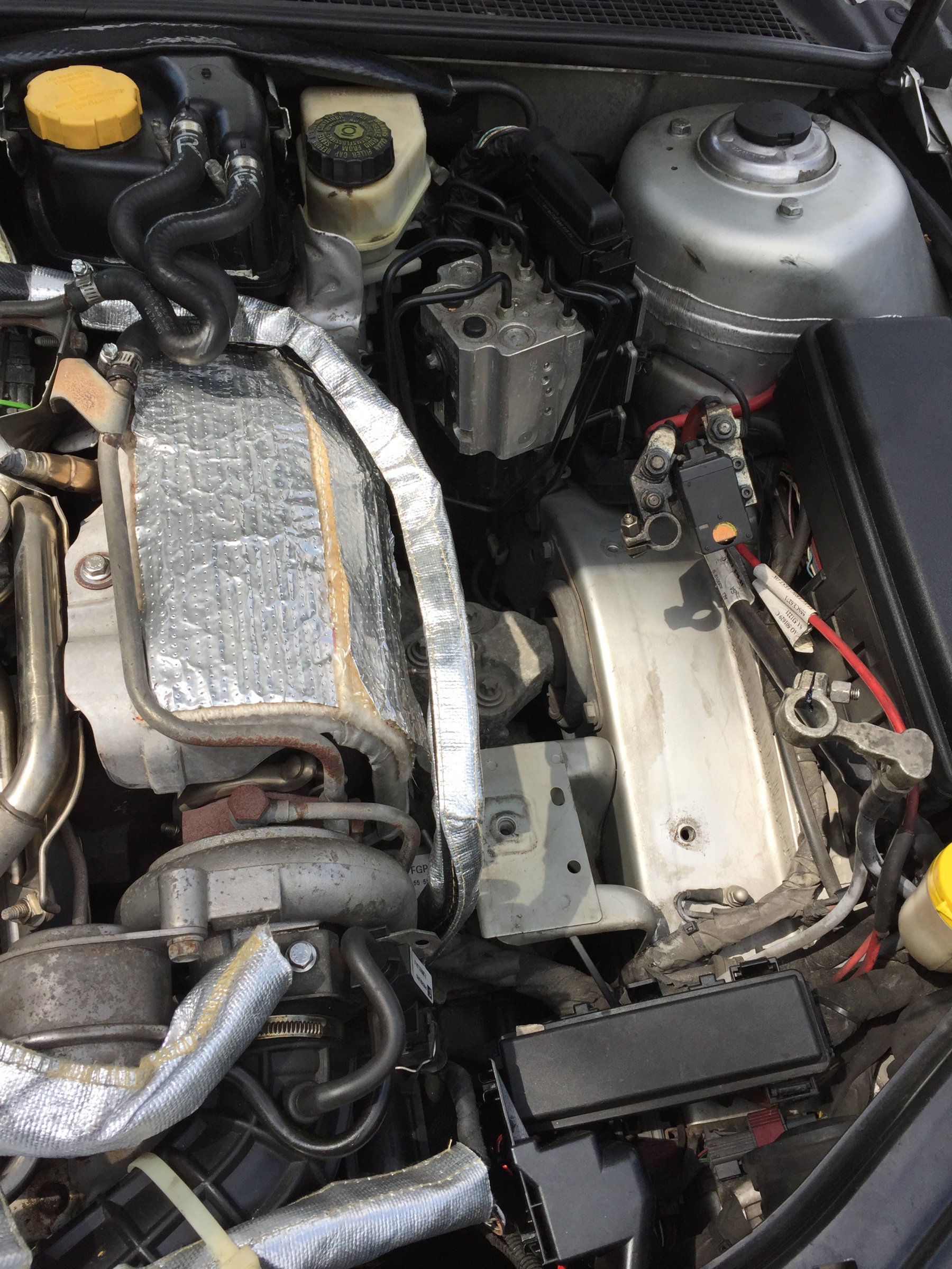

Und,übrigens,ich habe dabei den ganzen Murks bei der Batteriehalterung in Ordnung gebracht.Das blöde Teil,wo der Kabelbaum saß,habe ich rausgerießen.Den Kabelbaum mit Glasfaserhitzeschutz umgemantelt,an die linke Seite von der Batteriehalterung ein Edelstahlblech mit Glasfasergewerbe als zusätzliche Hitzeschutz angebracht und den Kabelbaum mit einer Edelstahlschelle dadran befestigt.Manchmal muss man die schwedische Qualität korrigieren.:smile:
