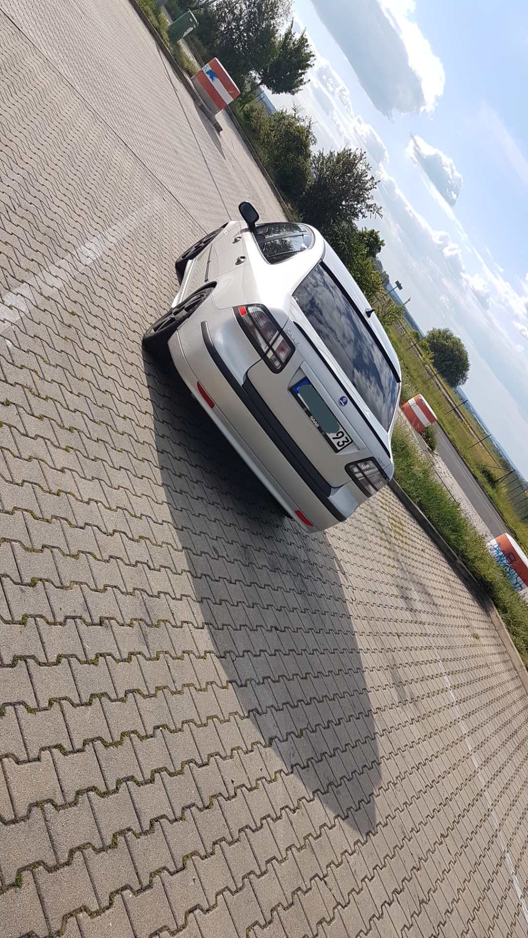

Hallo zusammen,
Weiss jemand ob die Heckschürze des Cabrio an die Limousine passt?
Hintergrund ist das ich eigentlich gerne die Klarglasheckleuchten an meine Limousine anbringen möchte, aber dann ja die Reflektoren fehlen.
Beim Cabrio und Kombi sind diese ja in der Heckschürze mit eingebaut.
Alternativ bin ich am überlegen einfach die Heckschürze des FL zu nehmen und ich somit auch noch den Diffusor mit einbauen kann.

Das wird nicht passen……ich gucke aber nochmal im EPC nach……
Passt nicht wie vermutet..........
Danke fürs nachschauen.
Dann bleibt ja nur noch die FL Variante...oder alles lassen wie gehabt :smile:

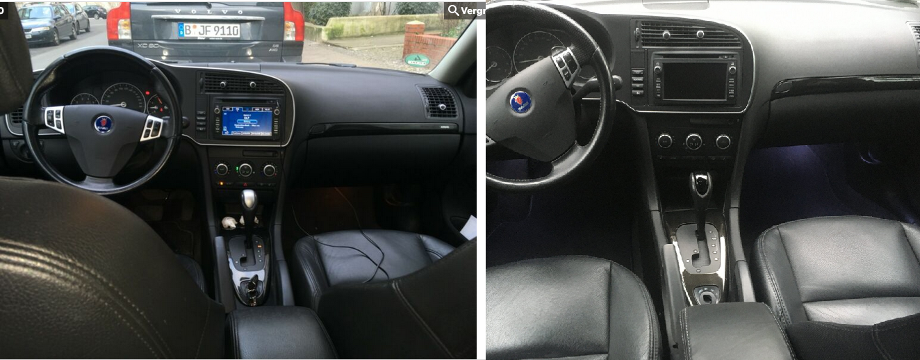

Kann mir jemand sagen, warum es im Turbo X verschiedene Schaltknäufe bei Automatik gab?
Die Stückzahl ist doch an sich überschaubar. Mir ist bei vielen Inseraten der Schaltknauf mit der silbernen Spange aufgefallen. Bei einigen (auch bei meinem) war die Spange beim Kauf schwarz. Ist das Länderspezifisch?

Das EPC unterscheidet da nur in "normal" und Lederschaltknauf, von besagter Spange finde ich nichts..........

Hier mal der Vergleich. Links ein TX bei mobile.de, rechts bei mir. Sollte es die Unterscheidung nach Leder/nicht Leder sein, die zu der schwarzen Spange führt? Gab es den TX ohne Lederschaltknauf?

Die schwarze Spange bei Dir ist zu 99% nicht original. Habe die noch nie gesehen und interessehalber jetzt 25 9-3 Automatik auf mobile.de durchgeklickt, aber keiner hat die. Das ist wohl ein "Upgrade" vom Vorbesitzer.
Ich habe mir jetzt auch mal verschiedene Turbo X Interieur Bilder und Videos angeschaut. Du hast offensichtlich recht - das scheint bei meinem nicht original zu sein. Habe keinen anderen entdecken können der das auch hat. Muss mal versuchen die Spange auszubauen und zu schauen, wie das gemacht wurde. Ich würde mal behaupten, dass es keine Folie ist - mal sehen.
Wenn ich mir Bilder der anderen TX anschaue muss ich sagen, dass das mit der schwazen Spange besser zum Interieur passt - ist stimmiger.

Nee, den silberne Einsatz am Wählhebel hatten alle Ausstattungsvarianten. Das ist quasi die Basisausführung und gab es ab Werk auch nicht anders.
