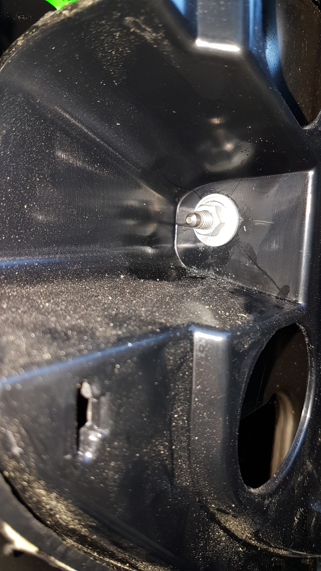

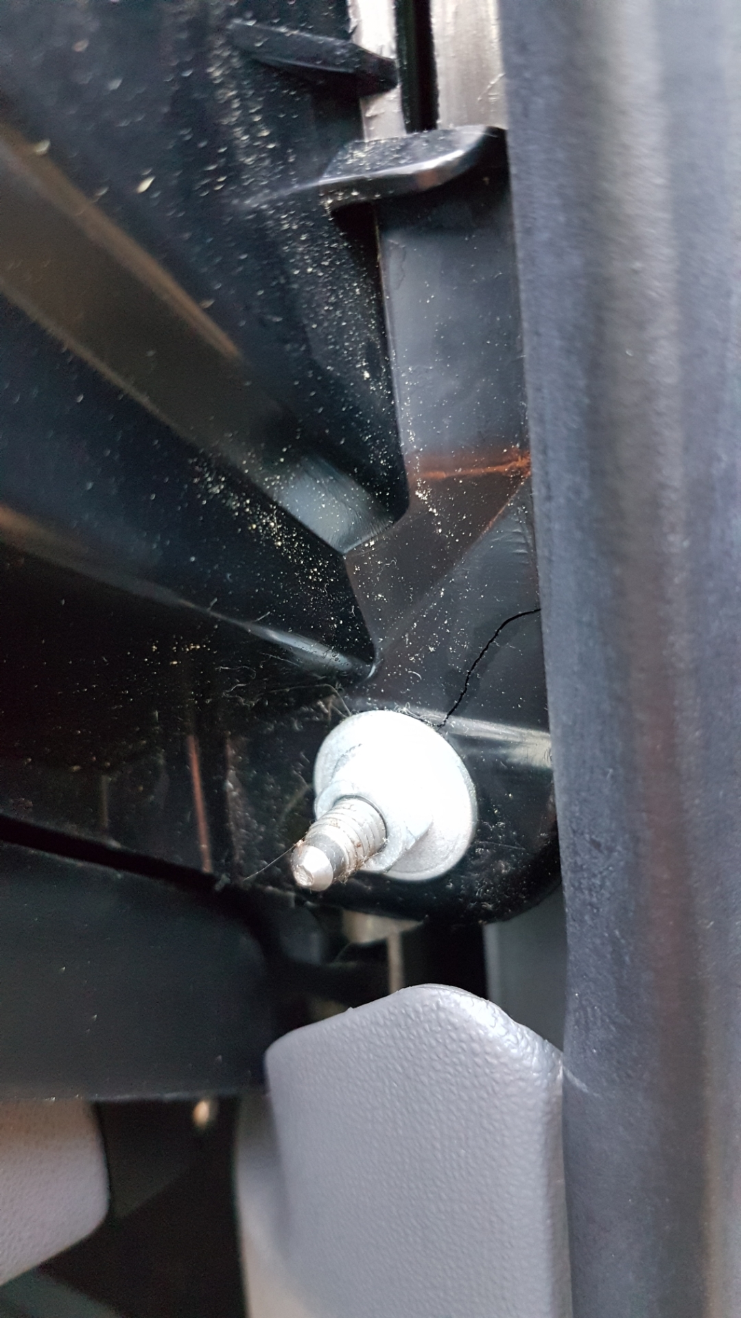

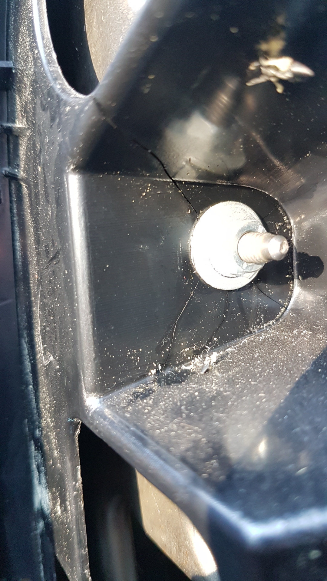

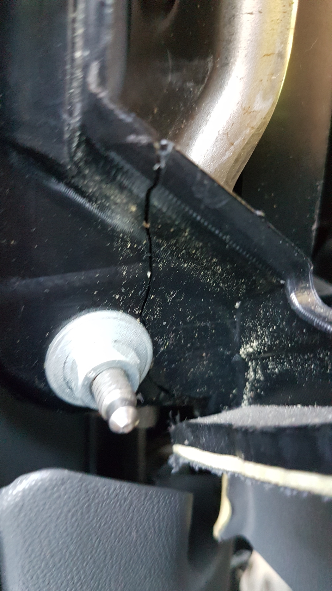

Hallo in die Runde,
habe heute eine Sicherung im Armaturenbrett tauschen dürfen. So weit so gut.
Dabei ist mir aufgefallen das an den seitlichen Anschraubflächen des Armaturenbrettes Risse sind:eek:
Also gleich auf die andere Seite, Blende ab und nachgeschaut, ebenfalls eingerissen.
An sich nicht schlimm, werde das Ganze demnächst mal verstärken.
Ist das jemanden von euch auch bereits aufgefallen? - oder ist meiner da ein Unikat?:confused:
Hallo in die Runde,
Waren die Muttern schonmal ab? Sieht mir aus wie zu fest angezogen...der Kunststoff kann sowas einfach nicht ab.
Also ich hatte die noch nicht ab. Das die beim Vorbesitzer unten waren glaube ich auch nicht.
Vielleicht war Montag als das Armaturenbrett eingesetzt wurde:biggrin:
Zumal alle vier ist halt merkwürdig.
