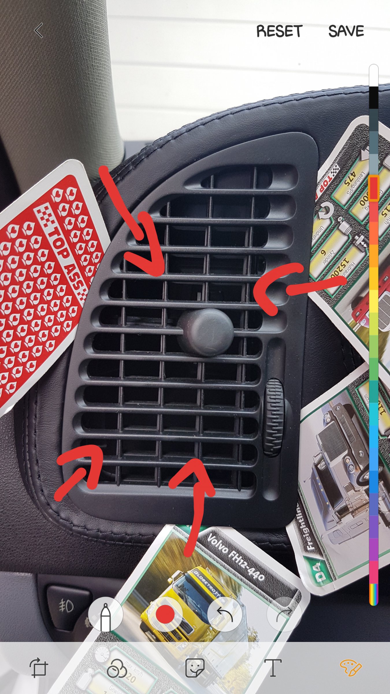

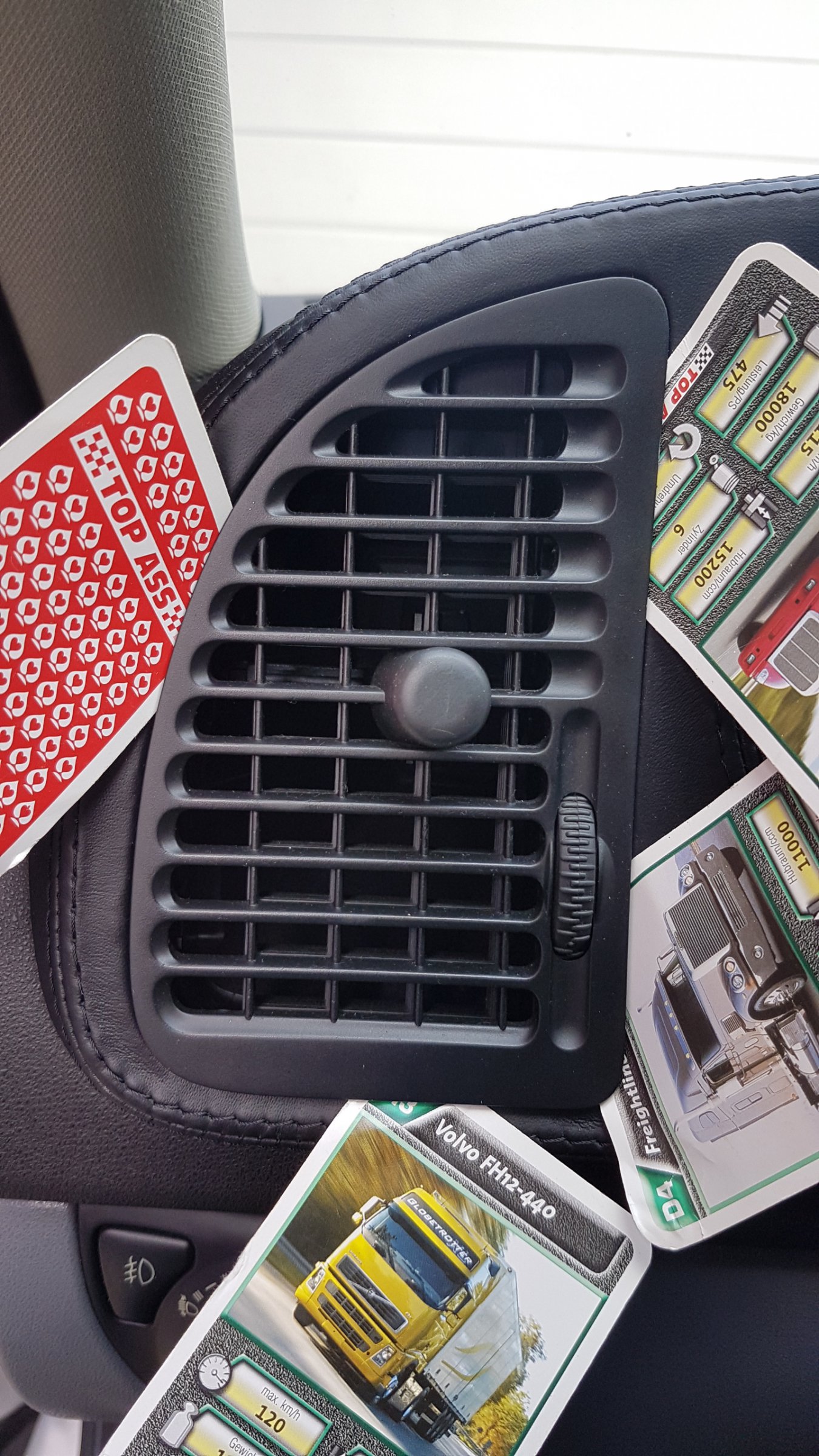

hat jemand einen Tipp, wie ich die Lüftungsdüse auf der Fahrerseite ausbauen kann. Im WIS habe ich schon nachgesehen, kann die beschriebenen Punkte in der Düse aber einfach nicht finden. Oben, unten und auf der rechten Seite lässt sich die Düse recht einfach raus hebeln. Die Linke Seite sitzt aber bombenfest.
Jan
Hallo zusammen,
Jan
Nimm unbedingt Spielkarten o. ä. zum fixieren. Wenn ich mich richtig erinnere sind die Haltenasen ca. da wo die Pfeile sind. Einfach mal eine Lampe nehmen und reinleuchten. Mit einem Uhrmacherschraubendreher die Nasen dann nacheinander anheben. Dabei am Verstellknauf ziehen und Karte an entsprechender Stelle drunter, damit der Clip nicht mehr greifen kann.
Screenshot_20211018-171656_PhotoEditor.thumb.jpg.0ac8ae4ec4a50ff5003fa82bb131181f.jpg
Danke, ich werde mich die Tage nochmal dran setzen.
