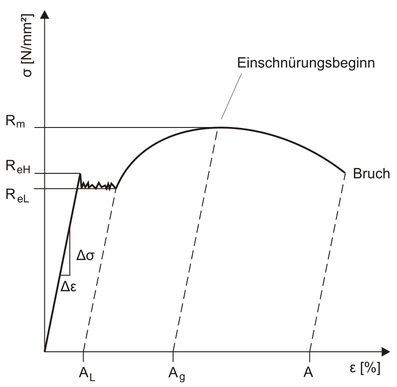

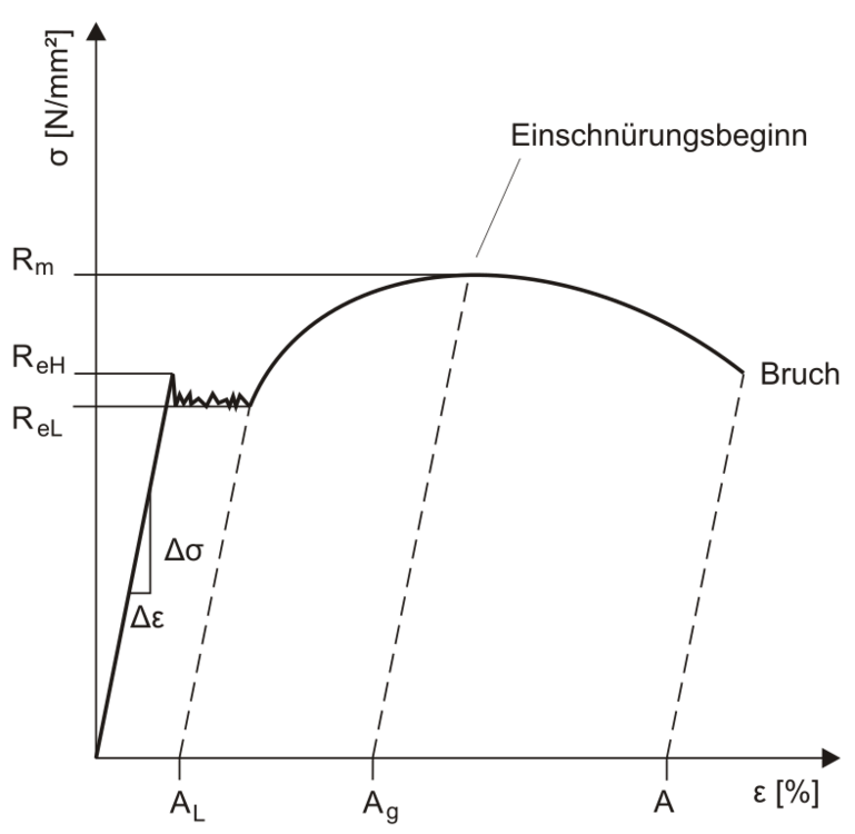

Laut WIS mussten die meisten Schrauben vom Hilflsrahmen mit Drehmoment plus Winkel angezogen werden. Sowas kenne ich eigentlich nur von Dehnschrauben. Das WIS schreibt nichts von der Verwendung neuer Schrauben.
Das Problem ist, dass Winkelanzug, Dehnschrauben und Anzug mit plastischer Verformung gerade in den Internetforen gerne in einen Topf geworfen werden. Das hat zwar häufiger miteinander zu tun, ist aber nicht das gleiche.
  • Bei Dehnschrauben wählt man die Konstruktion so, dass die Schraube eben gedehnt werden kann um sie als Feder zu benutzen. D.h. man braucht einen längeren freien Bereich. Das realisiert man am Zylinderkopf z.B. dadurch, dann man nicht unten kurz einen Flansch verschraubt sondern lang durch (fast) den ganzen Kopf geht. Damit kann man diese ganze Länge dehnen. Kommt es zu Setzungen und ähnlichen Effekten, so ändern sich die Andruckkraft nur gering. Da der prozentuale Anteil den Federwegs um so kleiner wird je länger die Dehnschraube ist. Am Krümmer legt man dazu nicht nur U-Scheiben sondern längere U-Hülsen unter. So wird auch da die freie Länge größer.
  • Es müssen also nichtmal unbedingt diese Schrauben mit dem eingeschnürten Hals sein. Das macht man aber, damit die Dehnung vor allem bei dynamisch belasteten Schrauben in einem glatten Bereich liegt. Denn die Gewindegänge wirken wie Kerben ( => siehe dynamische Festigkeit, Kerbwirkung)
  • Beim Winkelanzug will man den Einfluss der Reibung minimieren. Das meist vorgeschaltete Anziehen auf ein niedriges Drehmoment soll leichte Setzungen am Anfang eliminieren. Danach zieht man einen bestimmten Winkel an. Und Winkel * Steigung ergibt dann den Weg, um den die Schrauben gedehnt wird (abzüglich dem Weg, um den dass gespannte Material gestaucht wird, wenn relevant wie bei den vergleichsweise dünnen Hülsen). Ob man hier jetzt im elastischen Bereich bleibt (unter R_eL) darüber hinaus geht in den Bereich der plastischen Verformung, hängt von der Auslegung ab. Das kann man aber nicht daran fest machen, ob es sich um einen Winkelanzug handelt. Auch nicht am Winkel. Je länger die freie Länge oder um so elastischer das Material um so größer kann der Winkel im elastischen Bereich sein.
    788px-Spgs-Dehnungs-Kurve_Streckgrenze(CCBY-SA3.0byfreisein).thumb.png.b04b7b87cc570be728bf7b19c7f03cbb.png (CC BY-SA 3.0 by freisein)
  • Solange man im elastischen Bereich bleibt kehrt das Material wieder in seine Ausgangsform zurück.
  • Auch ohne plastische Deformation gibt es Anwendungen, bei denen die Schrauben jedes mal ersetzt werden müssen/sollen. Das sind dann häufig Beschichtungen oder Oberflächenstrukturierungen.
  • Und neben der Längung gibt es auch noch die Torsion.

[mention=2503]Flemming[/mention] Danke für die Ausführungen, wieder was gelernt.
Jetzt weiß ich aber immer noch nicht, ob die Schrauben des Hilfsrahmens Dehnschrauben sind oder nicht. So wie ich dein Ausführungen verstehe und der Tatsache schuldend, dass das WIS keinen Austausch vorsieht, wahrscheinlich aber nicht.
Wenn da nichts drüber steht, dann würde ich nach dem Zustand, also insbesondere Korrosion und Maßhaltigkeit des Kopfes, gehen.
