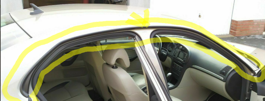

Moin,
kurze Frage.
Kann man diese Leiste, über die Fenster einfach verschieben oder ist diese auch einfach eingeklipst?
Und kennt einer davon ne Teilenummer zufällig?
Die Leiste ist mit Klips befestigt. Bei der Demontage gehen die auch gerne kaputt.
Leiste rechts 12758991
Bearbeitet von Nil
Achso ok, weil ich hab auf der linken Seite das Problem das schon beim Kauf da irgendwie ein Stücken fehlt.

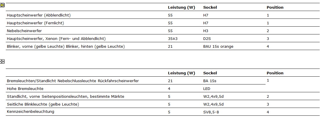

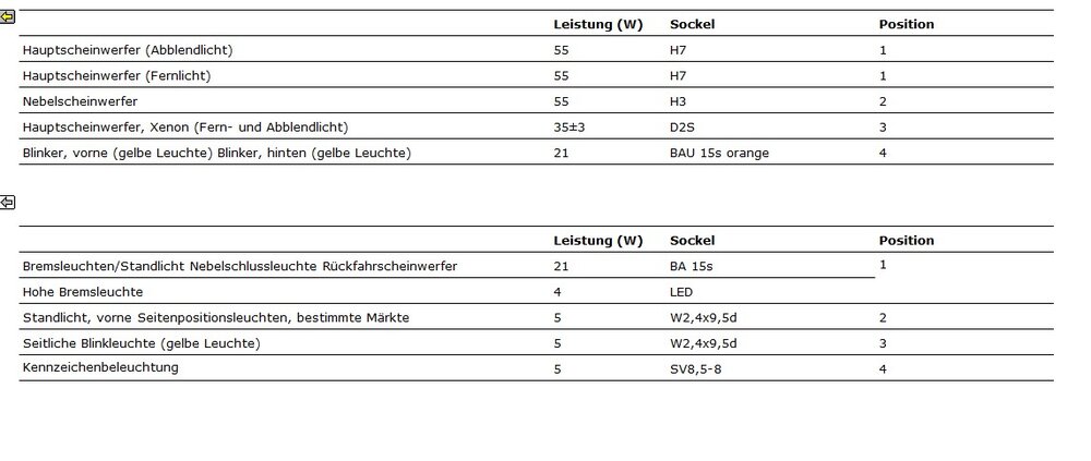

Obacht!
C5W ist nicht gleich C5W :biggrin:...die gibts in unterschiedlichen Längen ;-).
Besser ist die Sockelbezeichnung, da gibts dann auch die korrekten Lämpchen
(in diese böse Falle bin ich auch schon getappt)
Im Zweifel mal die Länge der Lampe nachmessen. (Vorallem wenn man vor hat diese durch LED-Leuchtmittel zu ersetzen)
Oh, besten Dank für die Info! :top:
Dass es C5W auch in unterschiedlichen Größen gibt, war mir bis eben nicht bekannt. Dann habe ich wohl bisher immer Glück gehabt, wenn ich die Leuchtmittel (auch an meinem 9-3 II) gewechselt habe.
letztlich bekommt man die Fassungen auch etwas zurechtgebogen.
Ich hab auch schonmal eine kurze (38mm) in die Fassung reinbekommen. Als Notlösung passt das schonmal.
Quasi immer so 40/41mm im Hinterkopf behalten, die sollten immer passen. (auch wenn vorher eine mit 42mm drin war)
Ok, danke für die Liste :)

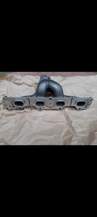

Weiß jemand ob ein Krümmer mit SAI MY09- an einen Motor ohne SAI MY05 angebaut werden kann?
Die Frage kommt auf, weil Saab-Partners.com Krümmer mit SAI auch unter der Teilenummer für Krümmer ohne SAI verkauft.
Und ich jetzt einen Krümmer mit SAI für einen Saab ohne SAI liegen habe. Ich habe gerade auch nicht die Möglichkeit selbst am Auto nachzuschauen. asdf

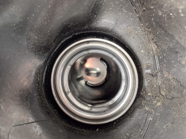

Fa bei meinem letzen Tankvorgang beim rausnehmen der Zapfpistole ein schwarzer Plastkring daran hing: ist der normal in der Einfüllöffnung? Ich kann nach dem Aufschrauben bis zu Blechklappe nur Blech sehen (Diesel). Ist das normal?

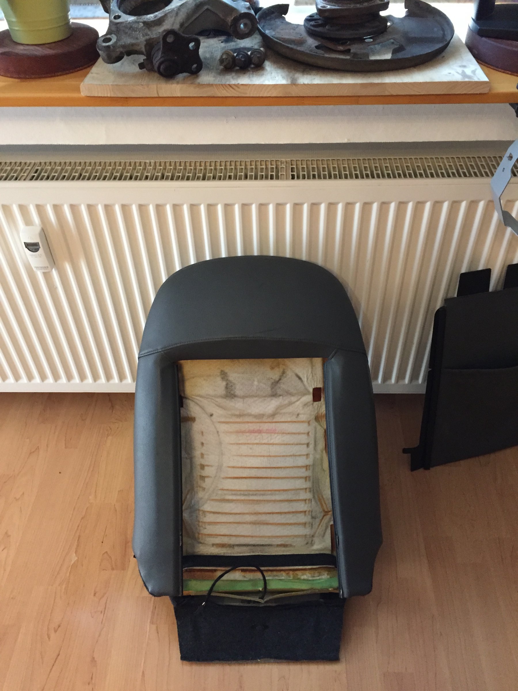

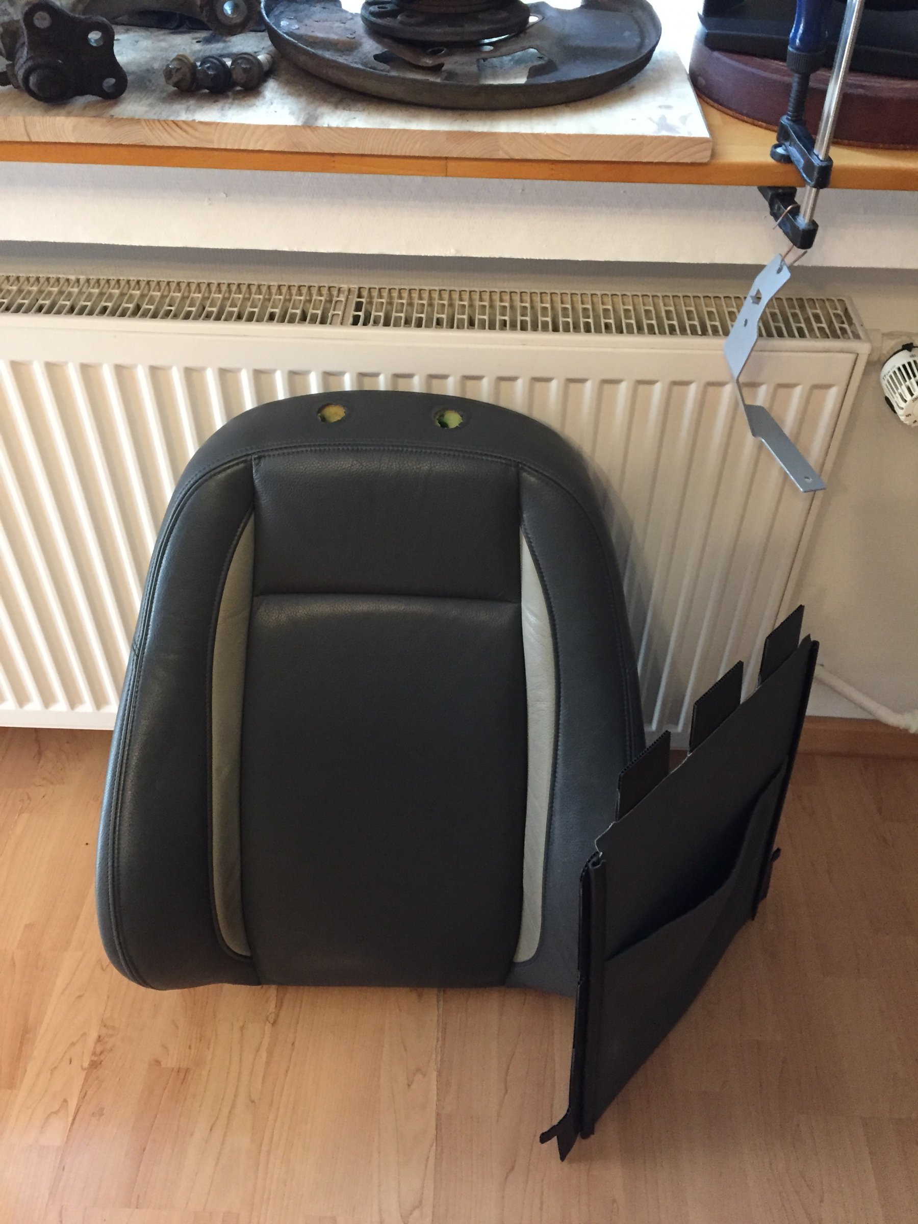

Hallo zusammen,
ich habe es vor,Rückenlehnebezug vom Fahrersitz zu erneuern.Das gebrauchte Teil habe ich mir dazu gekauft.Aber,wie genau funktioniert es?Ich möchte keine Experimenten machen.Hat jemand das schon mal gemacht?
Hallo zusammen,
Ich gucke mal im WIS nach, wird aber morgen Nachmittag werden……
Besten Dank Thomas.Das ist nicht dringend.Ich wollte es heute im Wagen mal schauen,aber mir ging es nicht so gut.Wahrscheinlich Corona.Meine Frau ist seit fünf Tage damit schon erkrankt.
VG,Alex.
