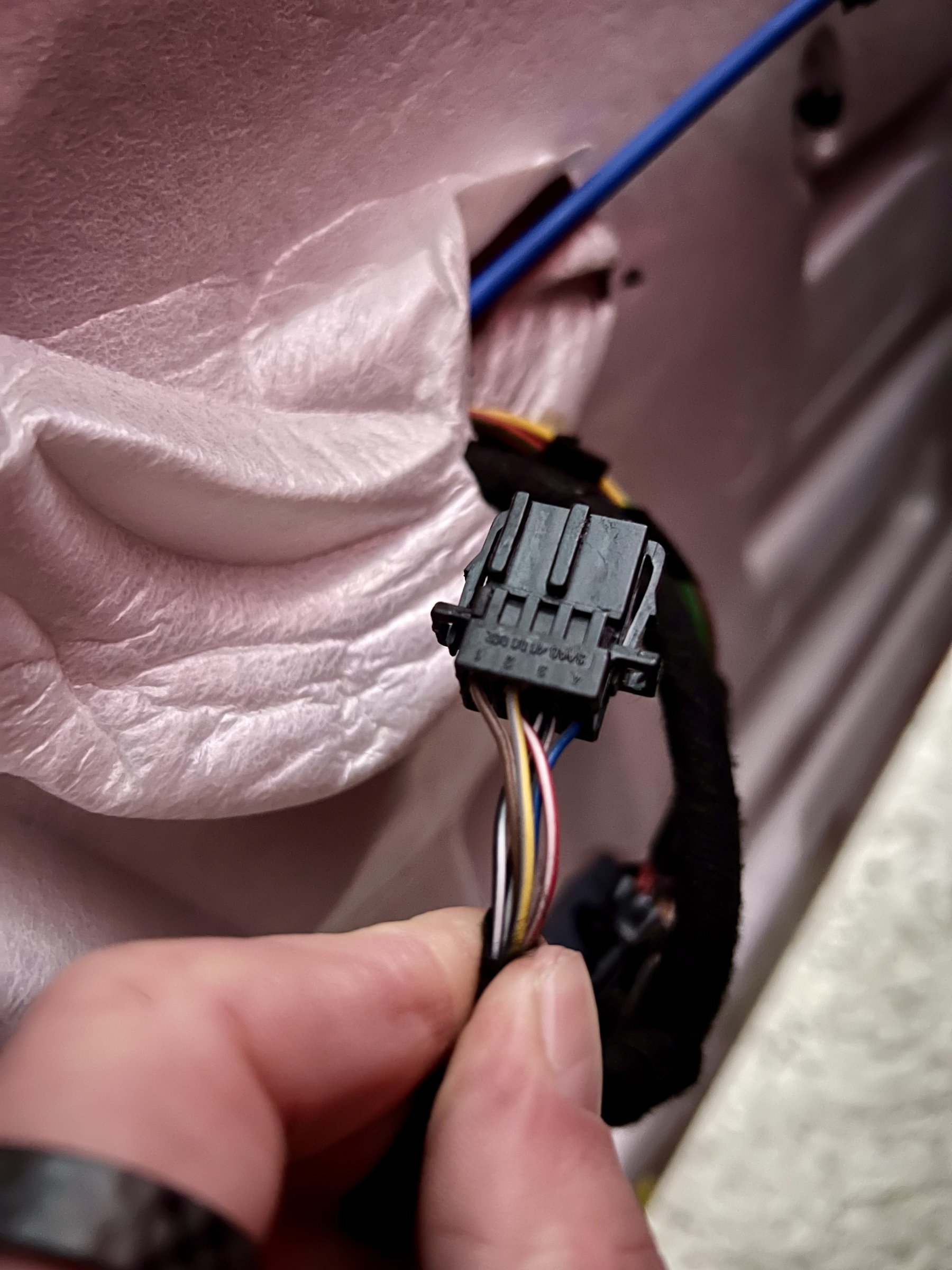

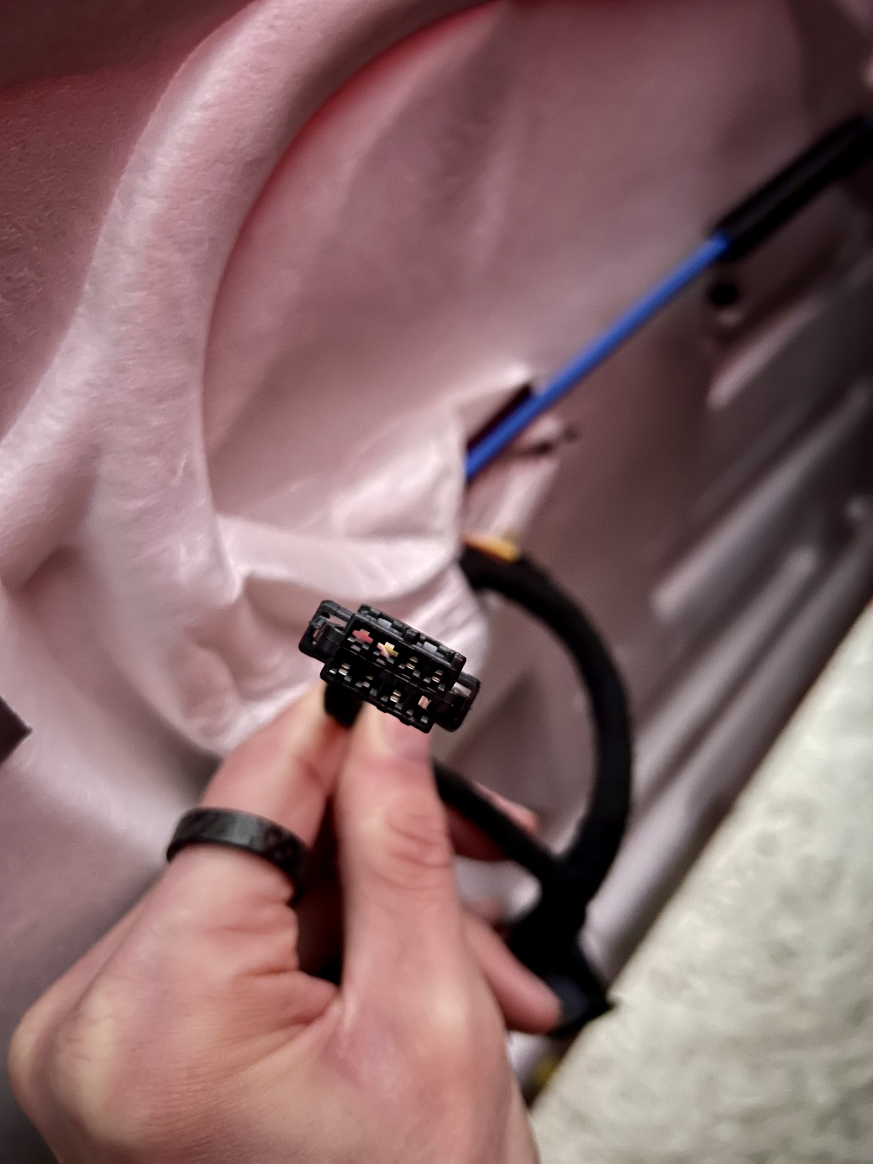

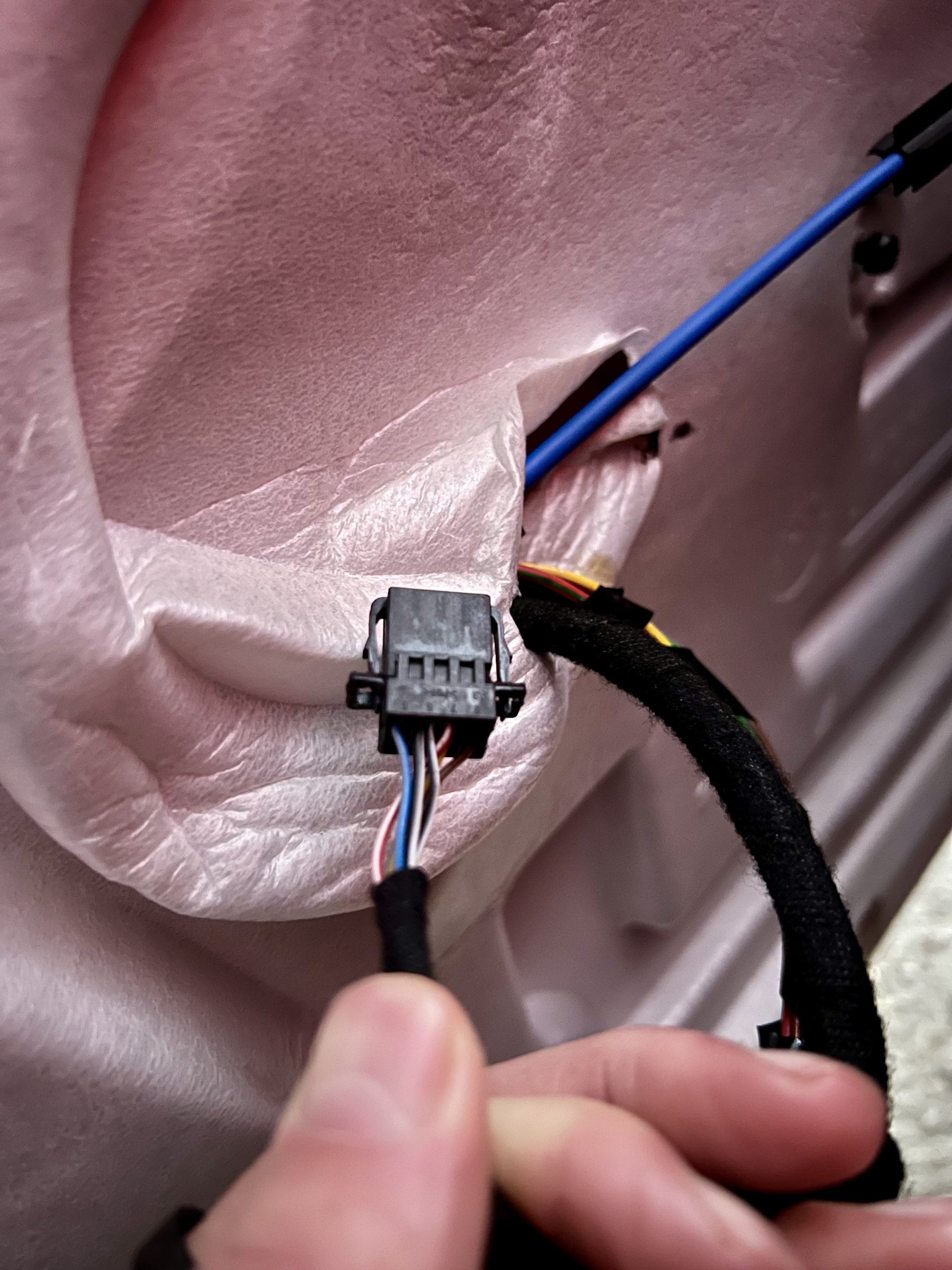

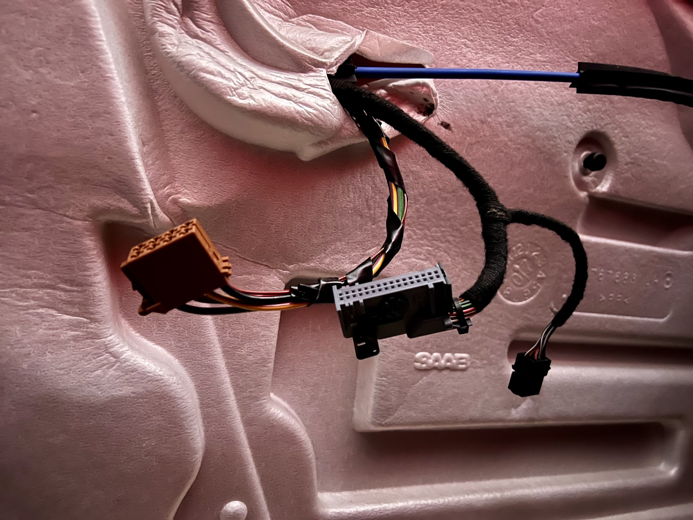

  2. In den vorderen Türen habe ich jeweils drei Stecker gefunden - zwei angeschlossen an der Schaltereinheit für die Fensterheber und ein nicht besetzter Stecker. :confused: Der Stecker hat 8 Pins, von denen 5 belegt sind. Hat jemand Ahnung, welche Funktion hier vorbereitet ist? Anklappbare Spiegel? Einklemmschutz? (Mein Schätzchen ist eine Linear-Ausführung, also ohne jegliche Features in die Richtung, da Buchhalterausführung.) Whatever?
Das ist das Ende vom Kabelbaum in den Türen - links und Mitte sind an der Schaltereinheit für den Fensterheber angeschlossen, während rechts nirgends angeschlossen ist. IMG_2615.thumb.jpeg.13ceddb6c0a8d31fbe66b9307a56f251.jpeg
Der Stecker hier ist wofür? IMG_2616.thumb.jpeg.042ee9540af68dd24a8b4118464116a8.jpeg IMG_2617.thumb.jpeg.aaeac144283e3f6e630ab22ece0eee62.jpeg IMG_2618.thumb.jpeg.cf558a051767a275ce7191818d03b693.jpeg

Der Stecker ist für Einstiegsbeleuchtung und die ZV -Taste vor der Türklinke.

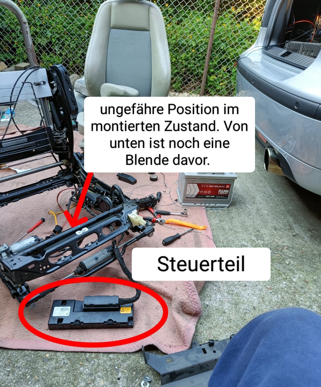

Schaue doch mal nach ob du das Memory- Steuerteil im Fahrersitz hast. Dann würde ja nur die Blende und der Schalter fehlen. Ansonsten ist es günstiger ein komplettes gebrauchtes Memory- Gestell zu besorgen als die Einzelteile (Steuerteil, Schalter, Kabelbaum, Blende). Wenn der Sitz vollständig getauscht wurde ist der Kabelbaum anders. Bei der Memory Variante gehen nochmals zu jedem Motor zwei Kabel vom Steuerteil.
