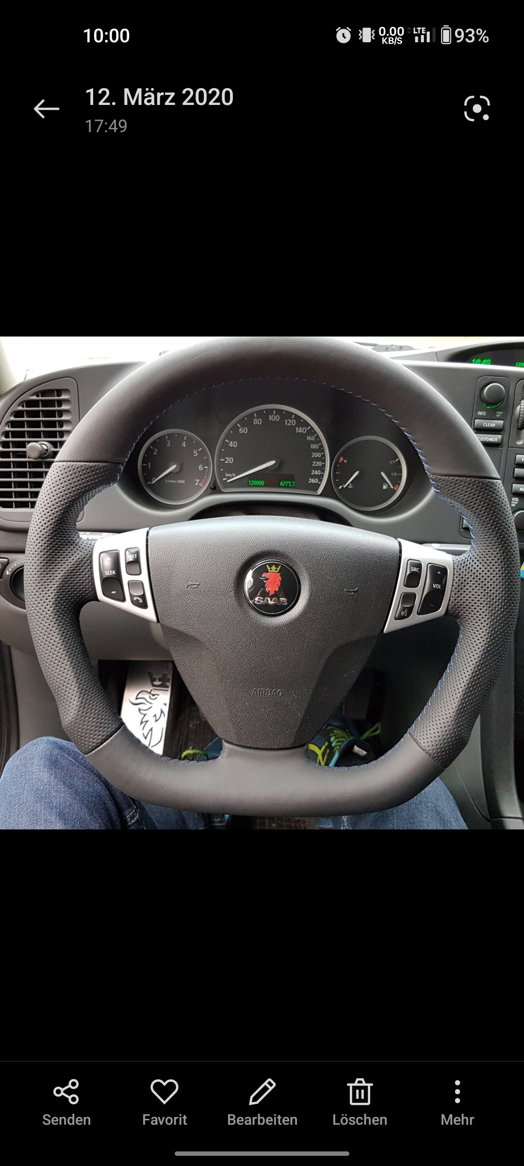

Man kann das auch aufarbeiten lassen: https://meinlenkrad.de/suche/no-category/saab

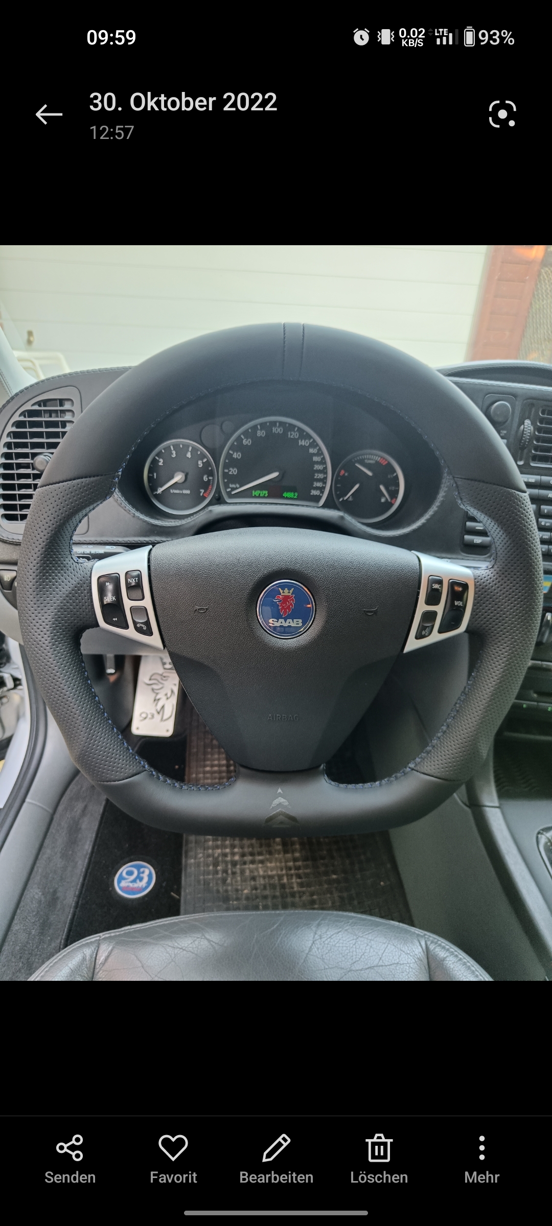

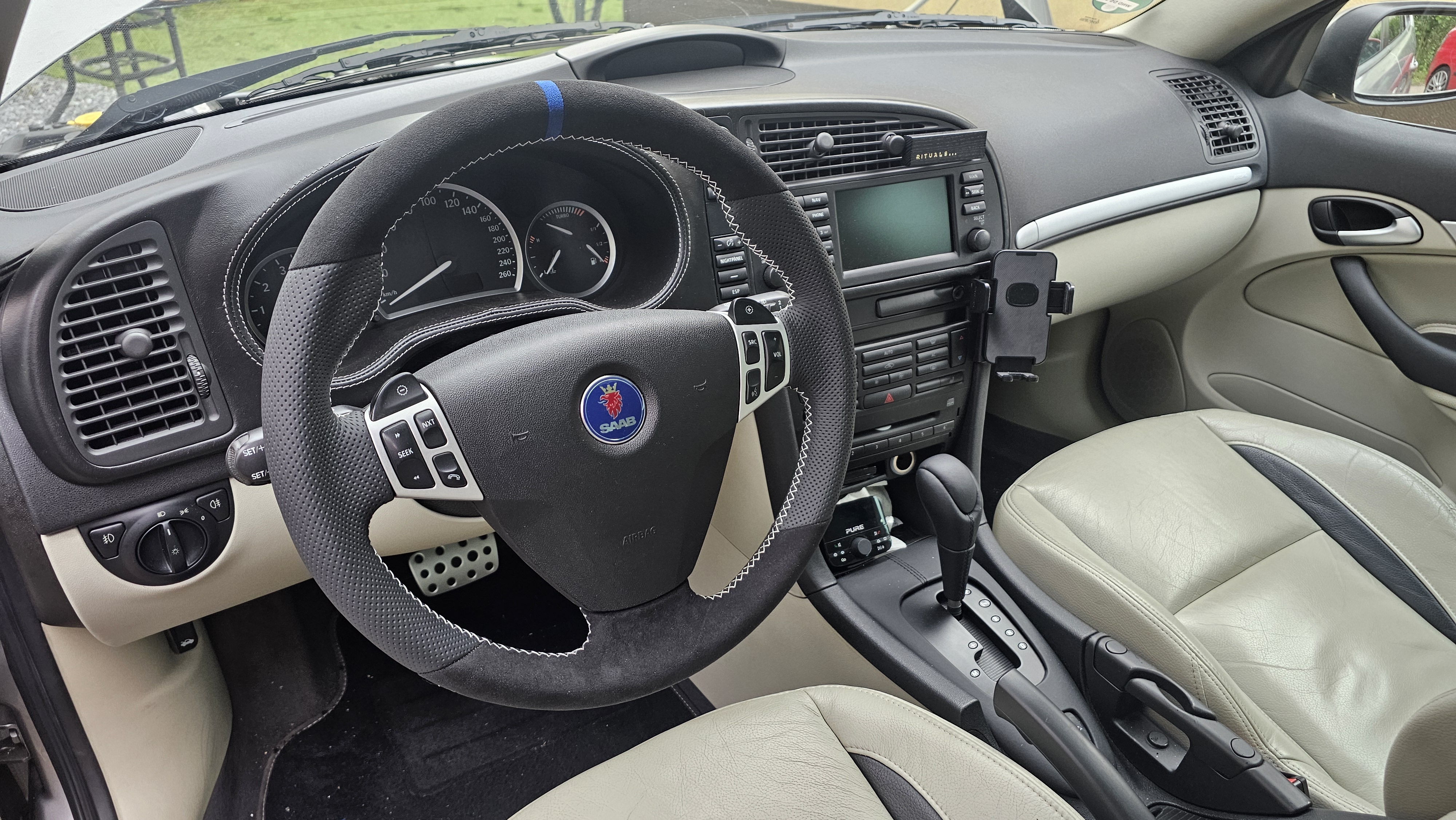

Hast du mal ein Bild wie das Ergebnis aussieht?
Habe dort in diesem Zuge immer auch umformen lassen. Klare Empfehlung ist das RS- Leder und die 3D- Modelliertechnik, deutlich angenehmeres Griffgefühl.
Screenshot_2024-04-23-09-59-49-02_92460851df6f172a4592fca41cc2d2e6.thumb.jpg.aec535db3d6d9375f37f2583b11f8776.jpg
Screenshot_2024-04-23-10-00-20-51_92460851df6f172a4592fca41cc2d2e6.thumb.jpg.b043f2e5f43ae2792db913f3d93b4124.jpg
Danke für die Bilder. Die Lenkräder an Tisch sehen gut gemacht aus, ich bin mir allerdings nicht sicher ob mir die abgeflachte Formen im Saab 9-3 gefällt.
Eine letzte Frage noch, ich habe an meinem Lenkrad die Schaltwippen, muss ein Austauschlenkrad die auch haben oder ist die Verkabelung an den Tasten selbst? Grüße
Ist an den Tasten selbst.

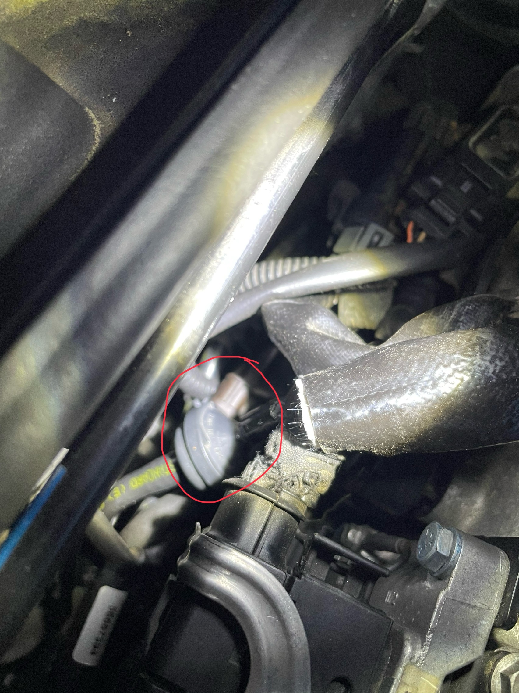

Hallo zusammen,

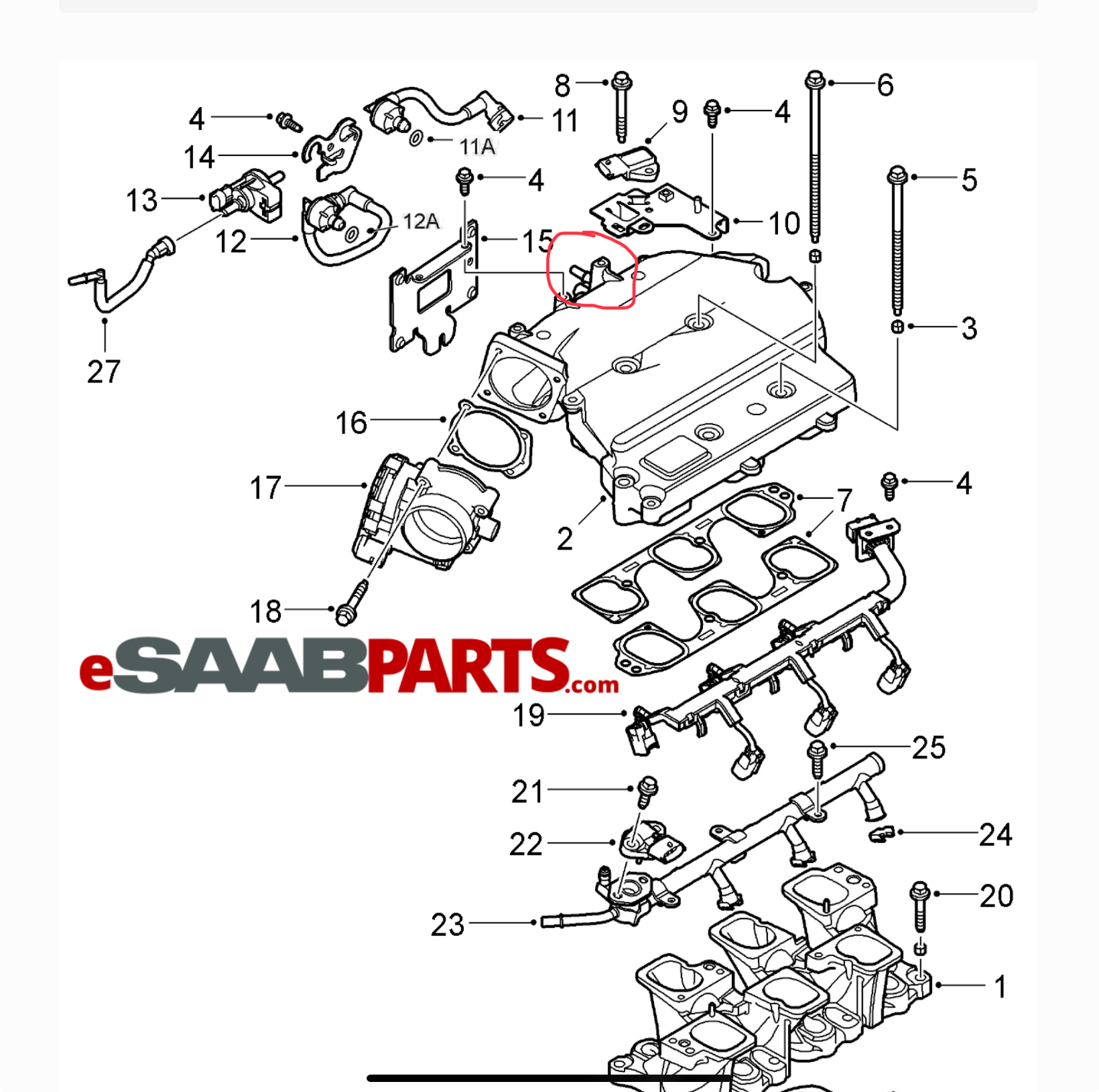

Ich brauche eure Hilfe. Mein Aero hat Probleme beim Beschleunigen und stottert. Gem. Forensuche und Fehlersuche habe ich Zündkerzen und Zündspulen gerade gewechselt. Das hat leider keine Abhilfe geschaffen. Bei dem Einbau habe ich jedoch festgestellt, dass auf dem folgend aufgeführten Foto ein Schlauch/Rohr abgebrochen ist. Das Endstück an dieser „Dose“ ist gebrochen und wenn man es komplett abzieht, dann läuft er noch schlimmer. Kann mir jemand mit einer Teilenummer weiterhelfen? Leider bin ich mit meiner Suche nicht weitergekommen.
Danke vorab

Hast PN

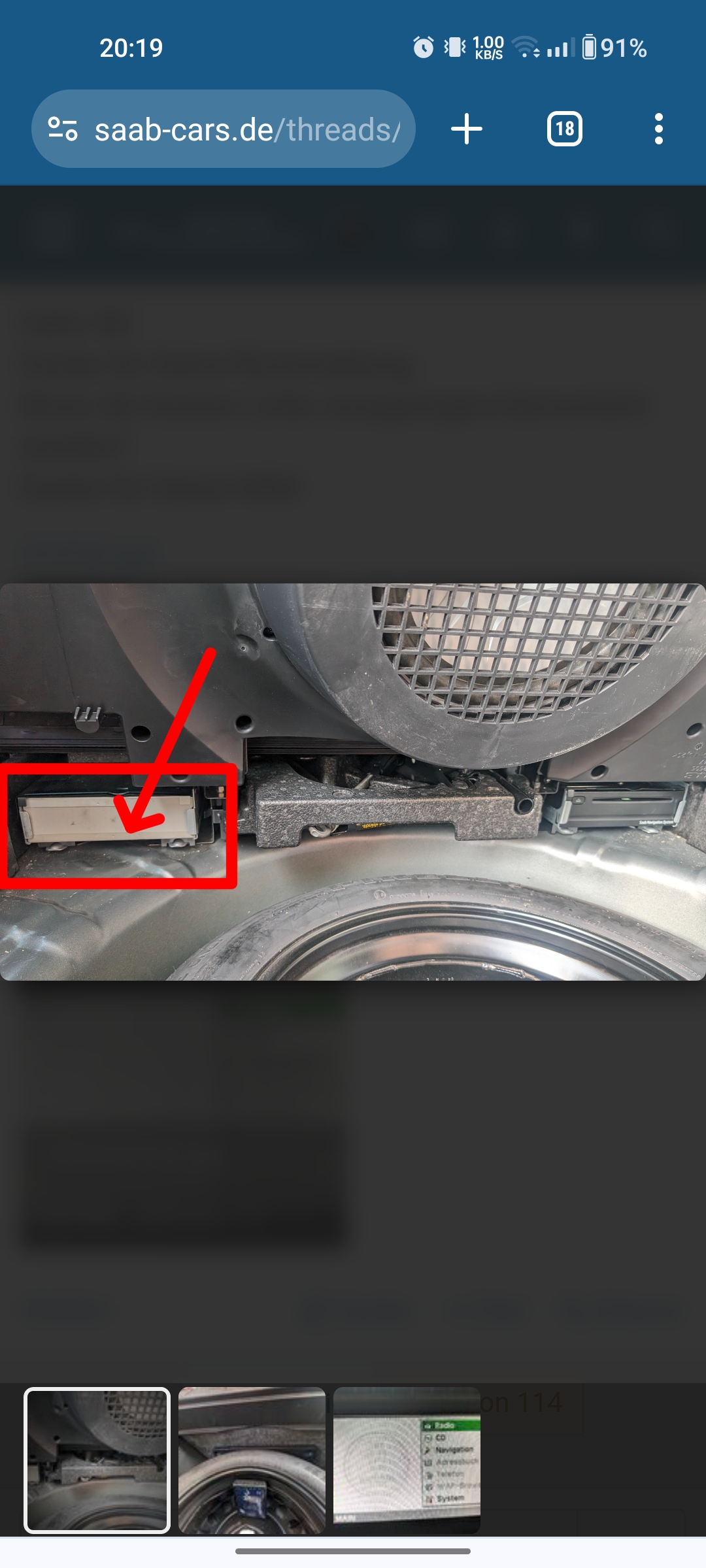

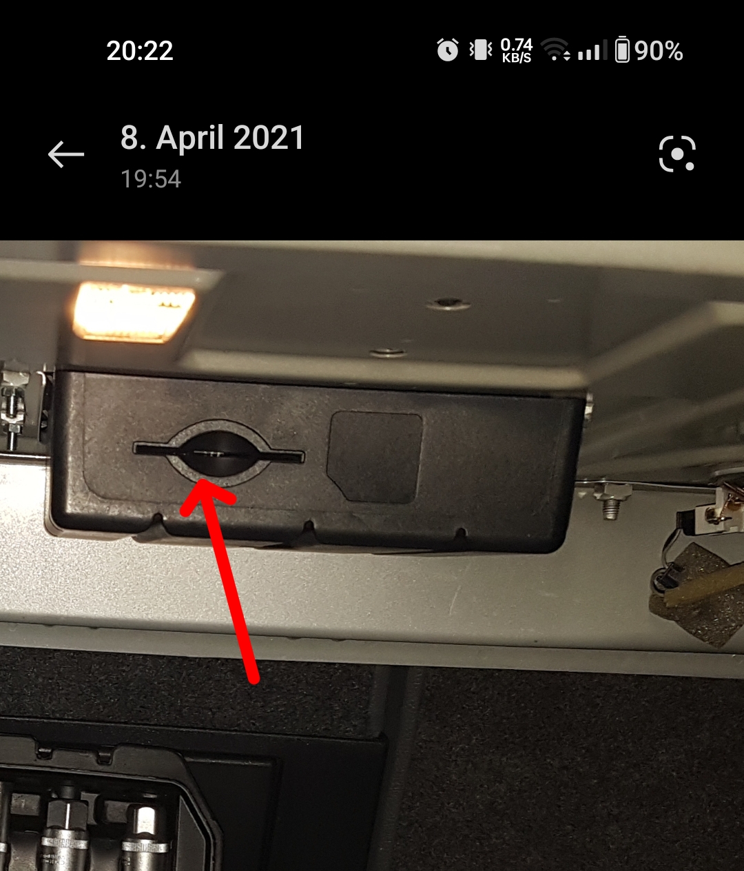

hi zusammen :hello:

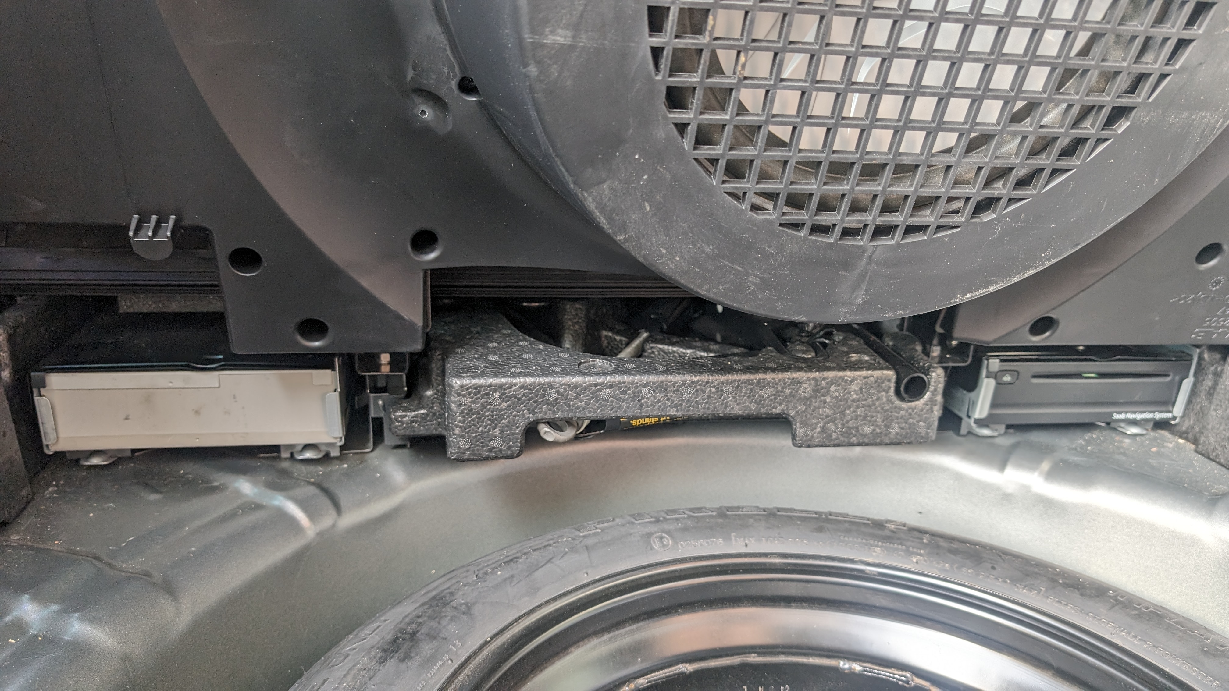

kann mir jemand sagen wo ich den SIM-Kartenslot beim 9-3 II Kombi 2005 finde? :confused:
oder sogar ein Foto senden?
beste grüsse
peacer

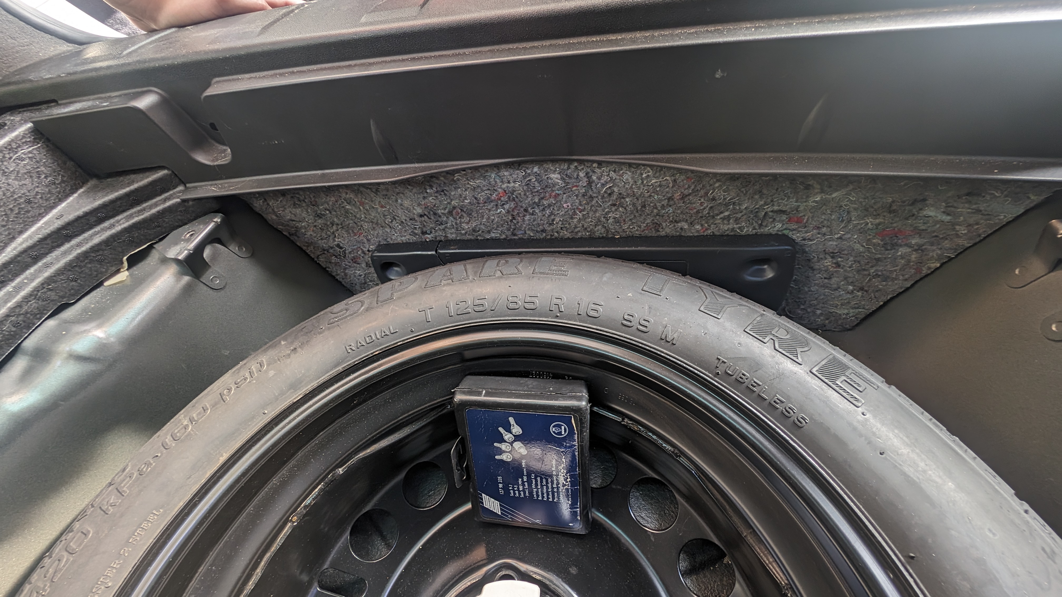

Unter dem Kofferraumboden, gegenüber vom DVD- Laufwerk.
Hello Nil
Danke für Deine Rückmeldung.
Muss der Kasten Links rausgezogen/demontiert werden?
Danke für Deine Hilfe!
Nein, du hast den SIM- Slot nicht.
Der wäre auf dem Bild sichtbar.
Entweder hast du ab Werk nur das Navi ohne Telefon oder das Modul wurde mal getauscht.

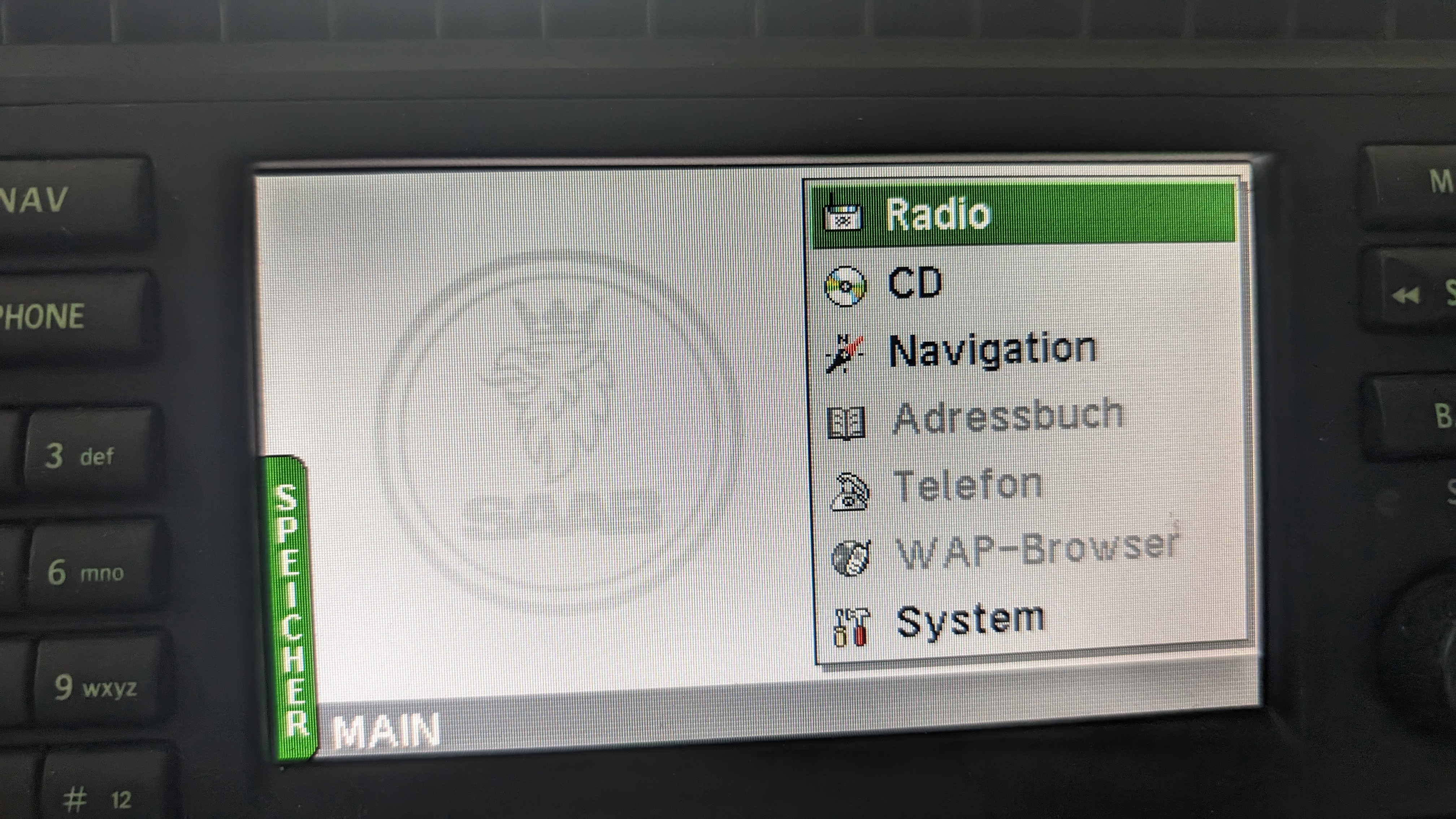

Ist denn das Telefon Menü im ICM immer ausgegraut?
Schicke mir gerne mal die VIN, dann lässt sich das prüfen.
Im übrigen ist es relativ einfach die Funktion nachzurüsten.
Hello :rolleyes:
Bin schon fast am verzweifeln gewesen mit suchen asdf
Ja gerne: YS3 FF5 1W8 6114 9437
Ja war bisher immer grau.
Über die "einfache" Nachrüstung wäre ich sehr interessiert :top:
Bearbeitet von peacer
Er scheint es laut VIN nie gehabt zu haben.
1. Modul gegen eines mit Sim Slot austauschen.
2. Fakra Telefon Kabel vom Modul zur Antenne ziehen. Oder alternativ Telefon Magnet universal Antenne mit Fakra Anschluss nutzen.
3. Modul per Tech 2 hinzufügen, ggf. ICM neu anlernen.

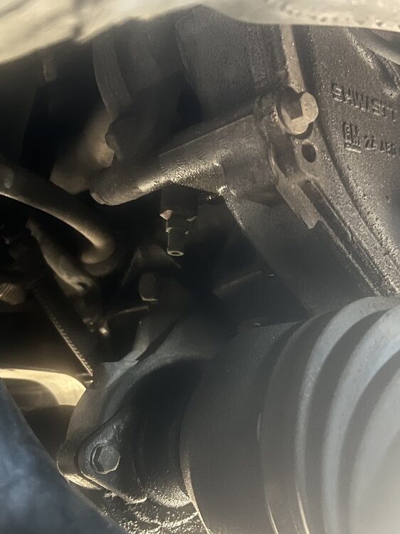

Kurze Frage weiß jemand ob da bei diesem Grünen Verbinder eigentlich ein Schlauch da sein müsste? Habe ich gerade mal gesehen gehabt.
Wollte nur kurz Rückmeldung geben, habe mein Lenkrad jetzt auch dort machen lassen. Danke nochmal für den Tipp [mention=13568]Nil[/mention]
