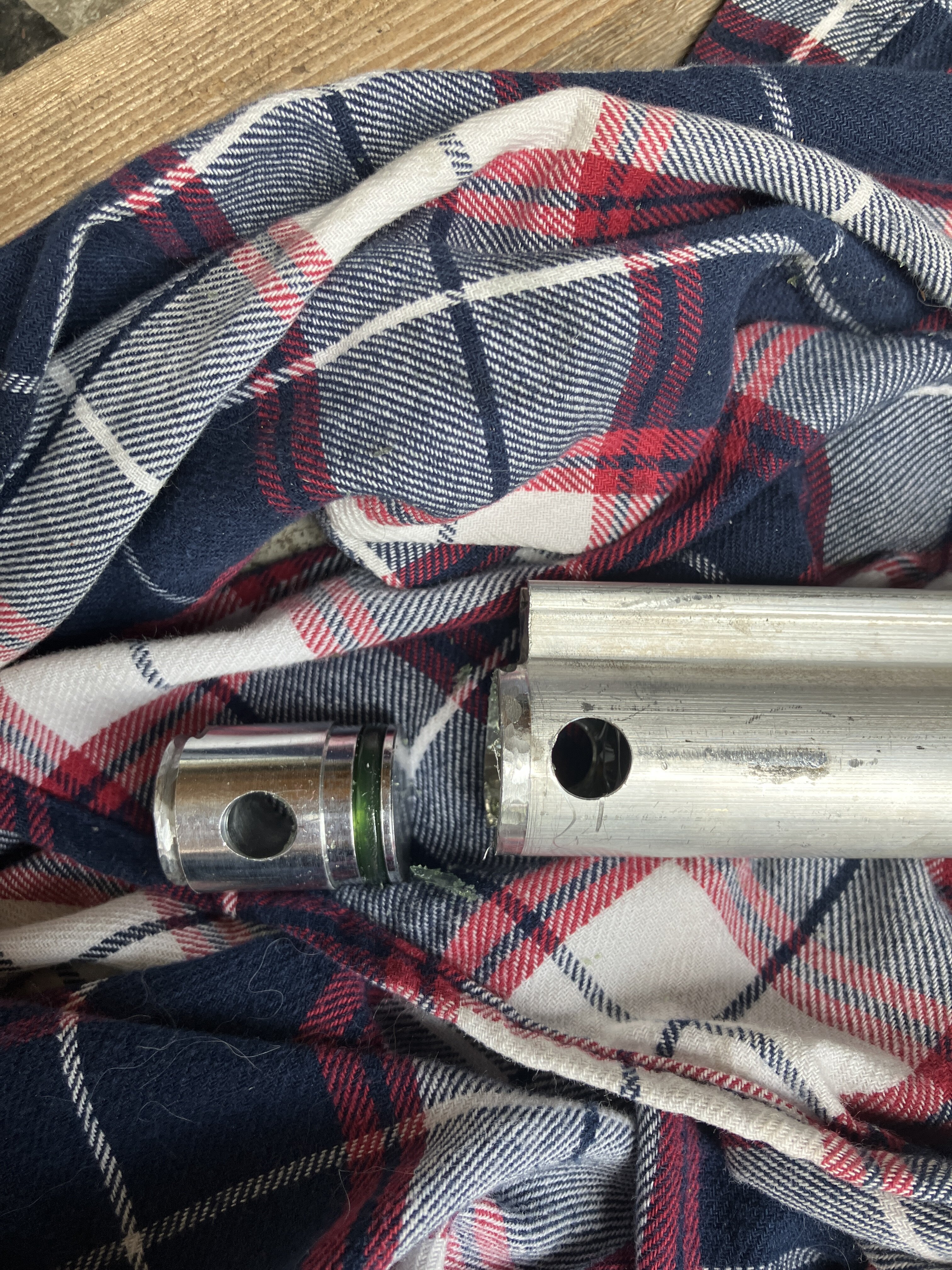

Hi zusammen,
Bei meinem 9-3 cv (Jg 2005) ist der Hydraulikzylinder hinten links sehr undicht.
1) kann man den Zylinder reparieren?
2) wenn nicht, wo kriegt man einen gebrauchten für ein vernünftiges Geld?
3) Ist das Plug and Play oder kompliziert zum Tauschen?
Danke und Gruß Armin
.... oder anders gefragt:
Gibt es einen neuralgischen Punkt, wo die Zylinder defekt werden? Kolbendichtung? O-Ring bei den Anschlüssen oder wirklich der Boden des Zylinders?
Armin
Edit: Ich habe gerade eine Anleitung gefunden, wie man das reparieren kann. Hat das jemand von euch auch schon mal gemacht?
Bearbeitet von quixo
Armin
Kurze Rückmeldung: Ich habe das so gemacht und der Hydraulikzylinder ist wieder dicht.
