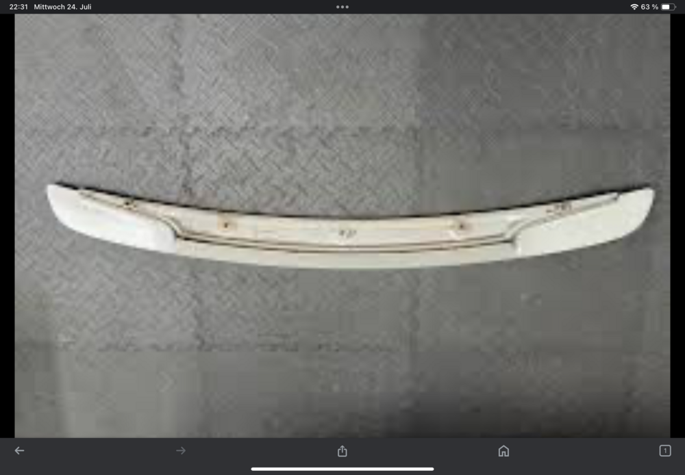

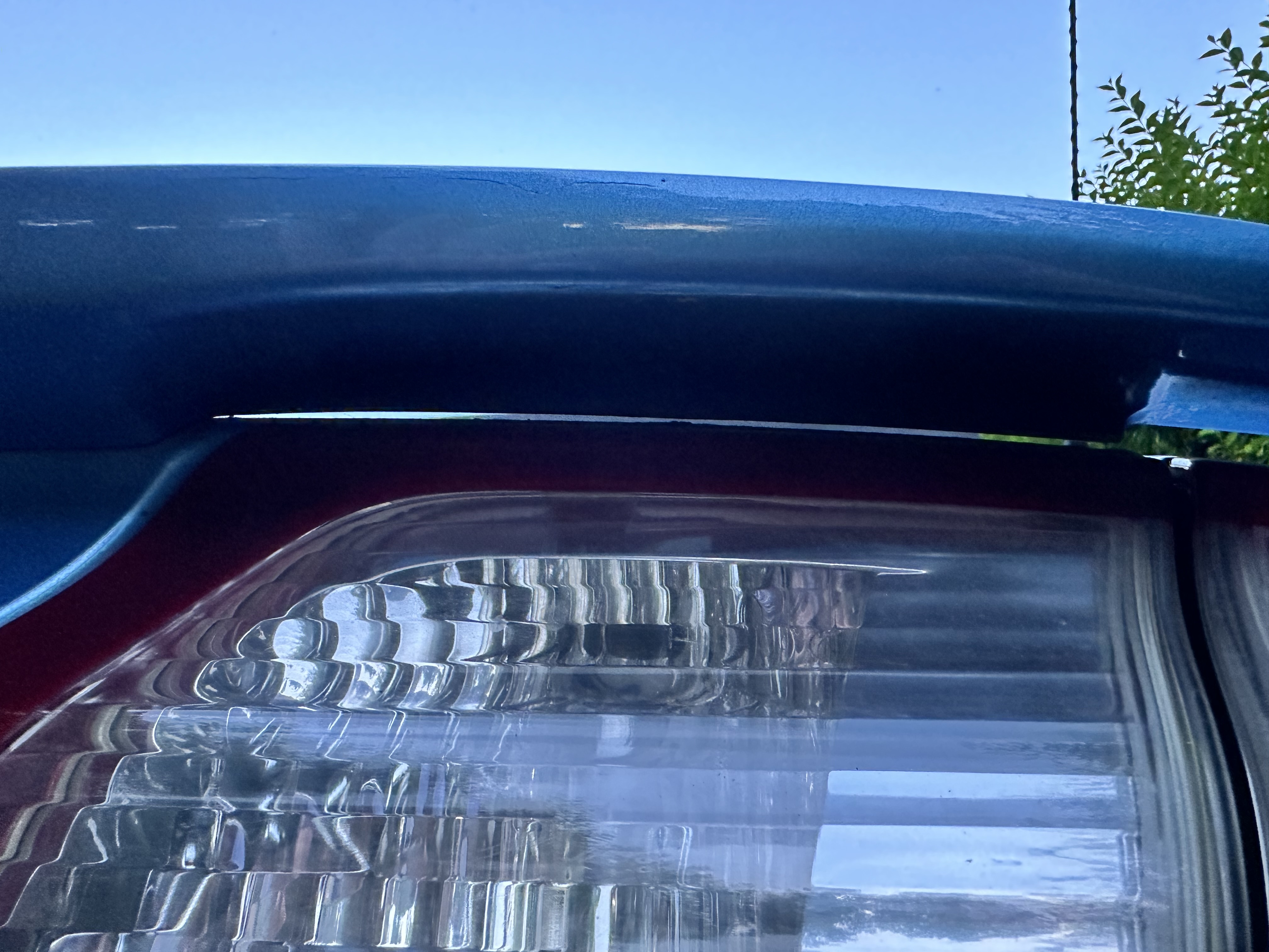

Kurze Frage zwischendurch,
beim Austauschen von Antenne und Antennenfuss an Cabrio habe ich gesehen, dass mein Heckspoiler beim Cabrio, nachträglich vom Vorbesitzer angebracht, leicht hoch steht rechts.
Ist der Spoiler geklebt? Weiß jemand womit? Schrauben sehe ich da nicht…

Der Heckspoiler ist geschraubt ……
Vielen Dank Thomas, dann stimmt da etwas nicht, ich sehe da außen keine Schrauben….
Der ist in der Mitte geschraubt. Nimm dich mal die Kofferraumverkleidung herunter.
Wenn er nicht geschraubt ist, ist es ein Nachbau.
Der Heckspoiler ist mit fünf Schrauben befestigt ……ich kann Dir dazu etwas schicken wenn Du möchtest ……
Ist mir bei meinen gestern nach 20 Jahren auch aufgefallen. Das erste Mal. Denke, dass dieser kleine Spalt aussen normal ist.
Der Heckspoiler hebt auf jeden Fall ;)
Viele Grüße

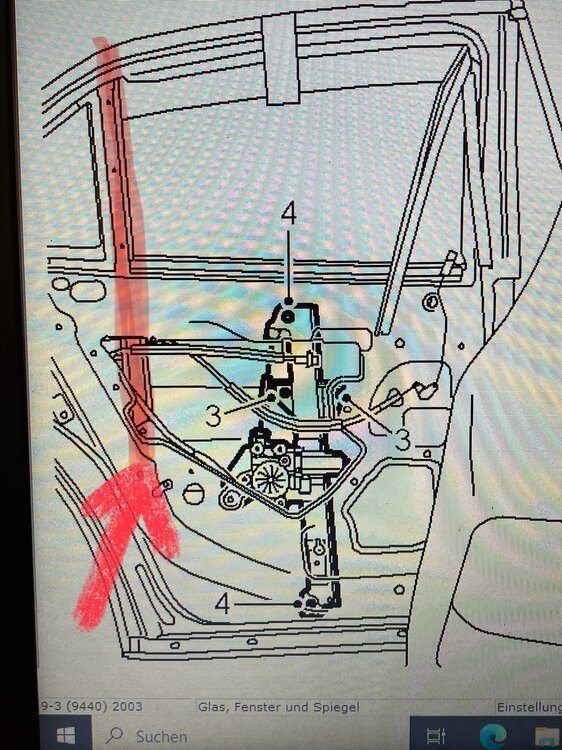

Hi,
Beim Saab meiner Tochter 9-3 II linear funktionieren die Türverriegelungen hinten nicht.
Ich habe versucht das Türschloss der hinteren Türen auszubauen, komme aber nicht weiter. Ist ganz schön eng.
Muss man wirklich das ganze Fenster ausbauen?
Wer kann mir ein paar Tipps geben, wie ich das Ding da rausbekomme?
Danke im Voraus Armin
Ich habe zwei Anleitungen gefunden.
1) Ausbau des Fensters um genug Platz zu haben und
2) Ausbau des Türgriffs und das Schloss dort raus zu holen.
Jemand Erfahrung?
Fensterheber ausbauen.
Was aber an der Hintertür ganz schön aufwendig erscheint.
Durch den Türgriff kriegt man es nicht raus?
Das sind zwei oder drei Schrauben und du hast die komplette Mechanik draußen.
Den Türgriff auszubauen ist viel komplizierter.
Ich habe das aber so verstanden:
Alle Fensterdichtungen raus, Fenster raus, Führungen raus.
Türgriff sind doch auch nur 3 Schrauben.
Aber danke. Ich schaue es mir noch mal an.
Was nein, nur den Heber. Die Scheibe kann drinnen bleiben. Normalerweise bleibt die auch von alleine oben, wenn der Heber draußen ist.
Scheibe mit Klebeband fixieren dann bleibt sie auch oben.
Gesendet mit Tapatalk
Danke, das verstehe ich ja, aber mir ist nicht der Fensterheber im Weg, sondern die Führung der Scheibe (siehe Markierung). Auch wenn ich den Fensterheber ausbaue, ist die Führung immer noch da.
Oder stehe ich jetzt komplett auf dem Schlauch?
Es ist fummelig und es ist auch natürlich mehr Platz wenn der Türgriff zeitgleich ebenfalls draußen ist.
Nur raus bekommst du das Schloss nach innen besser als durch den Türgriff.
Mach die Verkleidung ab, dann siehst du wie es für dich am Besten funktioniert.
Ich probiere es noch einmal und melde mich mit meinen Erfahrungen.

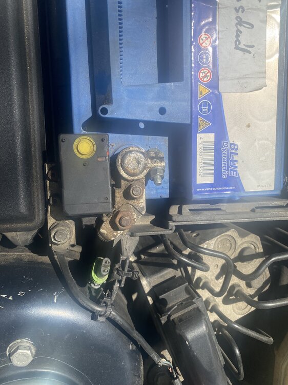

Moin!
Habe gestern Starthilfe gegeben!
Heute morgen sprang dann der Saab 1.8t Automatik nicht mehr an!
Durch Zufall auf den gelben Knopf (Foto) gekommen…..
Jetzt läuft er wieder!
Was ist das für ein Ding!?
Liebe Grüße! 🖖
Trennschalter für Rettungskräfte falls du einen Unfall hast.
[mention=7668]Urbaner[/mention] der ist original, Standard bei den MY03.
Scheinbar hat der beim überbrücken einen Stromschlag bekommen und ausgelöst!
Ich habe den nur zufällig 🧐 mal gedrückt…. Zum Glück!🍀

Habe es jetzt doch durch den Türgriff raus und rein. Nur den Fensterheber entfernen hätte nicht funktioniert, da die Führung der Scheibe raus müsste. So denke ich mal, das es logisch wäre.
Die Muttern wieder anzuschrauben ist aber wirklich sehr tricky.
