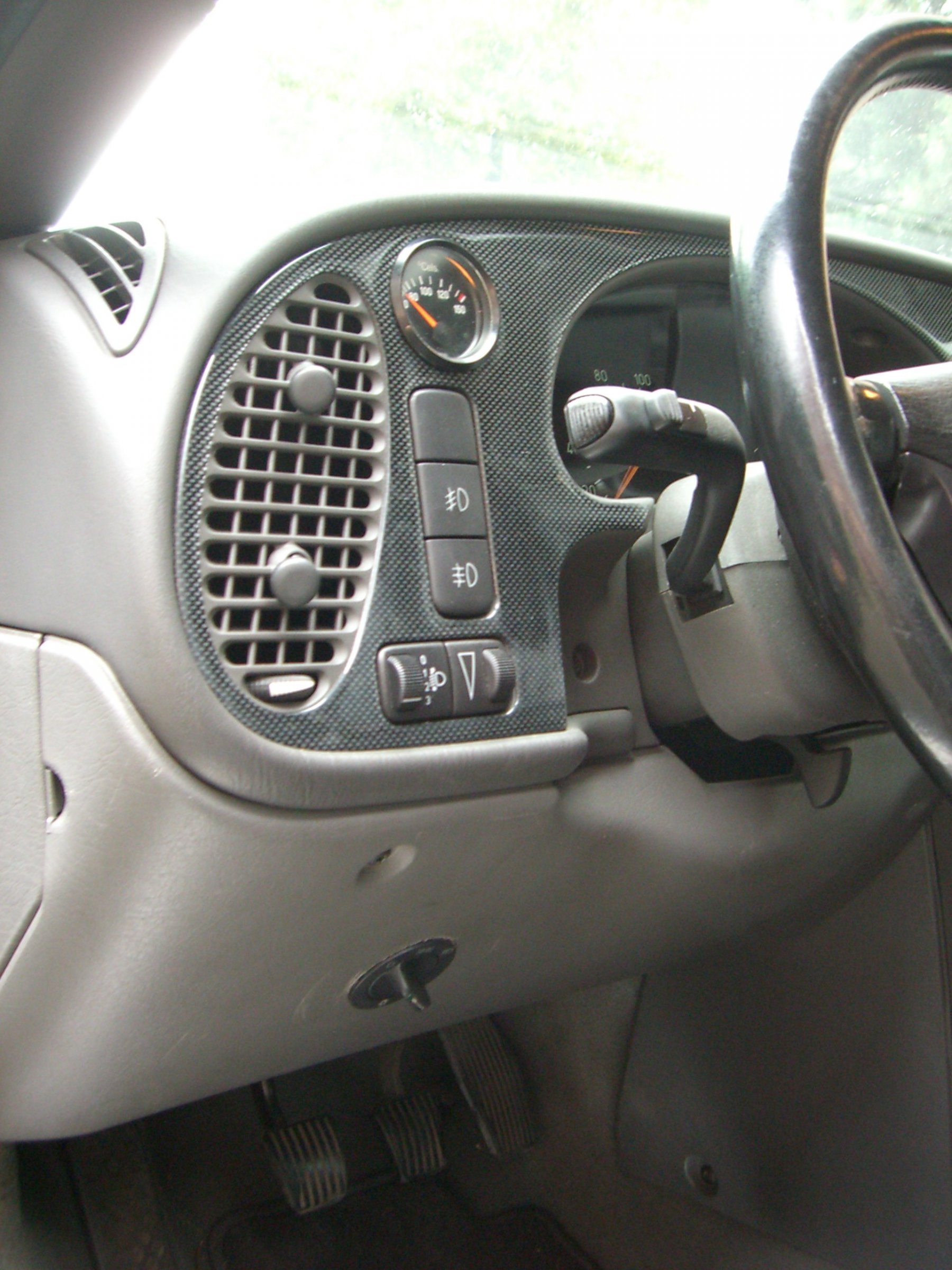

Machs da hin wo meine Öltemp. ist.
sieht klasse aus! Überlege mir aber doch noch die OBD Bluetooth Lösung.
