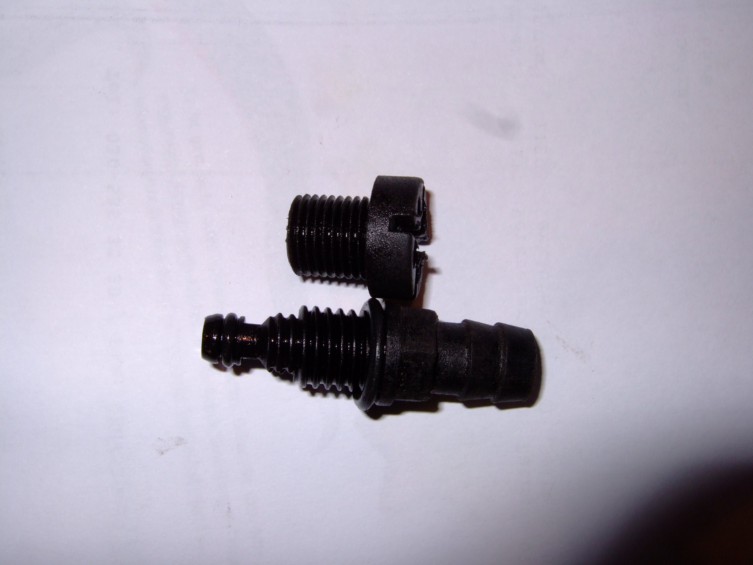

Hm, bei der unteren Schraube fließt der Großteil der Flüssigkeit über einen aufgesteckten Schlauch ab - aber wie soll das bei der oberen gehen...?
Und nein, die beiden sind nicht austauschbar, das Gewinde ist unterschiedlich.
Oh, es gibt oben auch eine?
:biggrin:
Wenn es oben eine gibt, dann doch eher zum Entlüften des Radiators, oder? :confused: Oder etwas produktionsbedingtes..?
Zumal so eine Ablassschraube am Kühler auch gerne mal abreißt. Alles schon gehabt...
@Fröschchen:
Nein, sorry, Missverständnis - die Schrauben sind beide die Ablassschrauben unten, aber aus verschiedenen Kühlern (beide 900II). "Oben" bezog sich aufs Foto... :rolleyes:

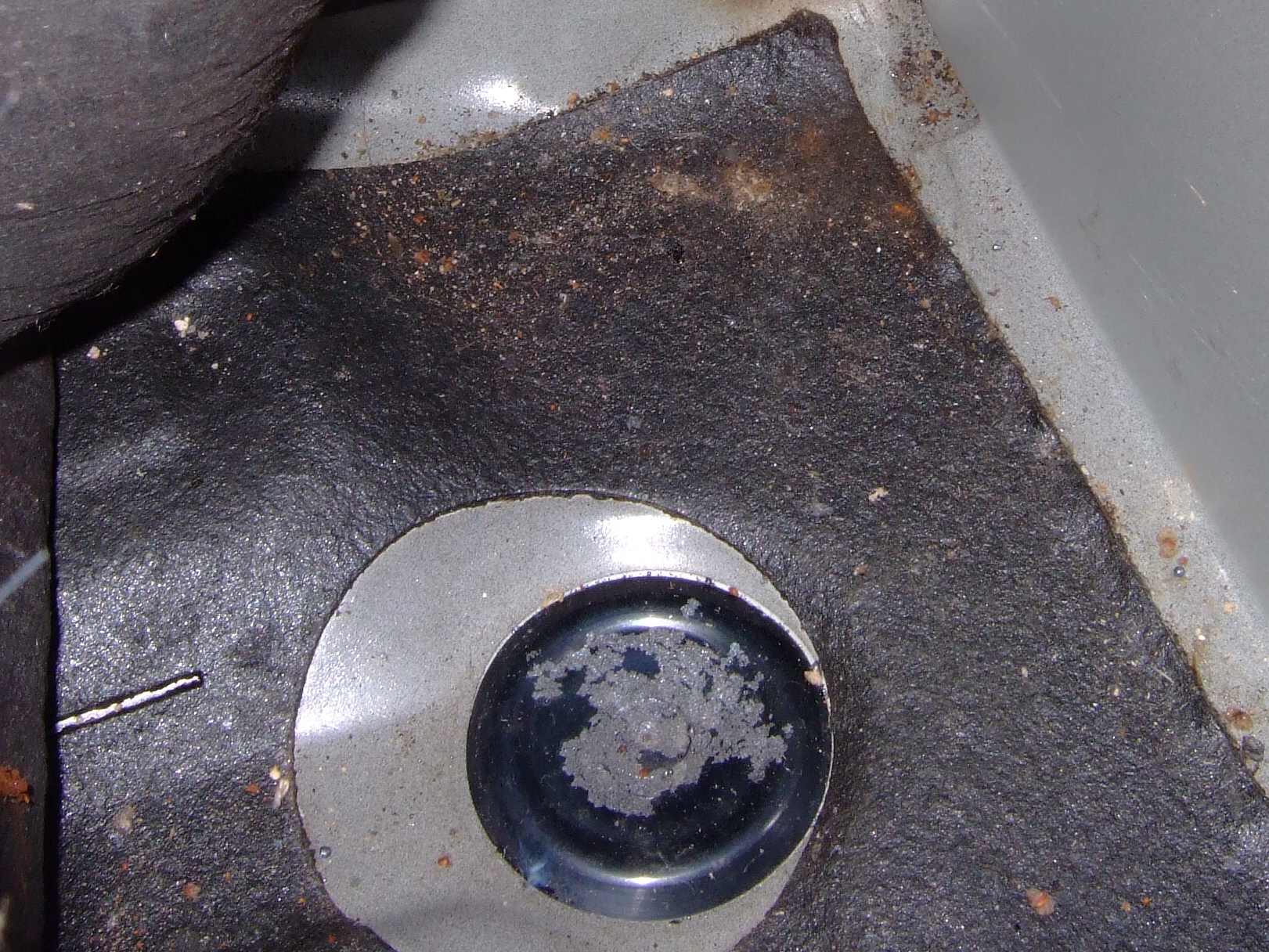

Hm, wieso Folie - ich dachte, die Gummipröppel im Fußraum sind extra dafür da, dass das Kühlwasser dann da rauslaufen kann...... :idea: :biggrin:
[ATTACH]85861[/ATTACH]
:top: stimmt aber beim wieder reinfummeln der proppen, kann es passieren das man einen tropfen ins auge bekommt....schutzbrille?:biggrin:....nääääh lieber folie, sonst teppich raus..asdf
