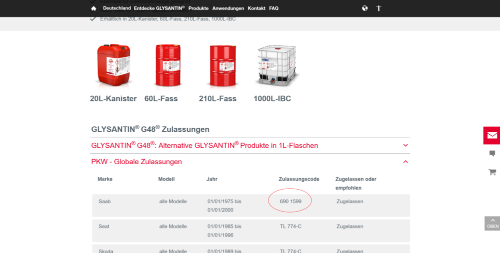

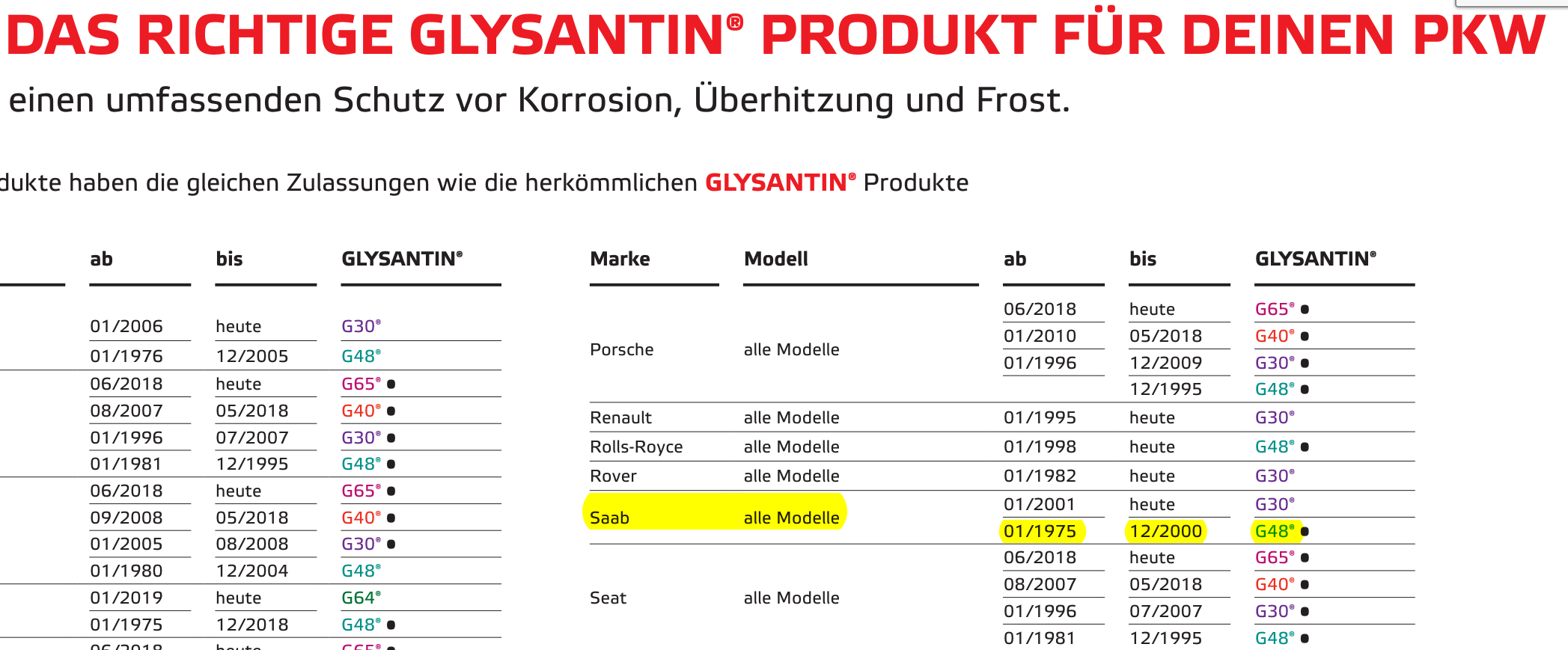

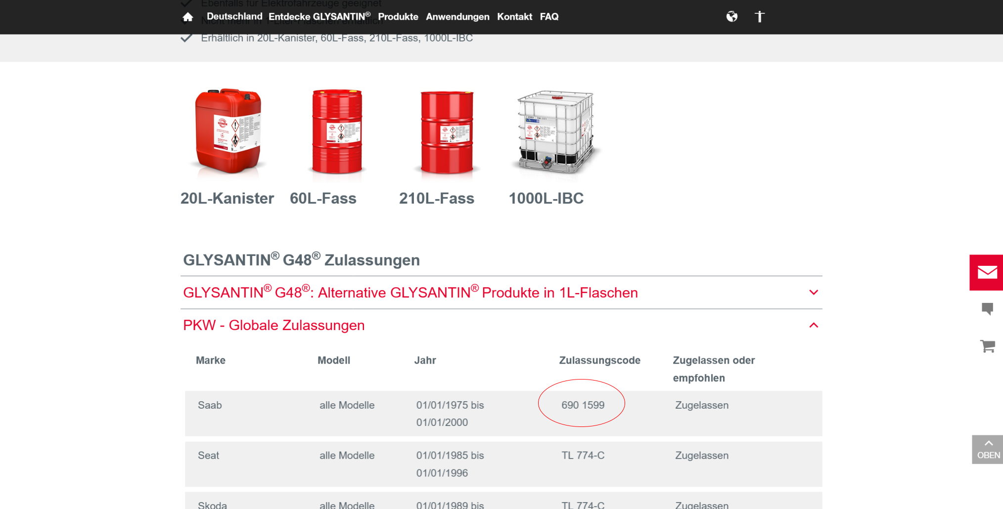

Ich würde in einem 9000er nur Kühlmittel verwenden, für das eine offizielle Zulassung vom Kühlmittelhersteller angegeben wurde. Alles andere kann zu Schäden führen. Die Suche bei Teileportalen zeigt viele "geeignete", das allermeiste ist aber ohne oder ohne die richtige Zulassung.
Die einzig richtige Zulassungsnummer für den 9000 müsste die Saab 6901599 bzw. Saab 690 1599 sein.
Die wird bei Glysantin G48 für alle Saab Motoren von 1975 bis 2000 angegeben. Siehe Screenshot. Wenn man nach Saab und der Zulassungnummer sucht, dann findet man Kühlmittel verschiedener Hersteller. Das muss dann nicht unbedingt grün sein. Deswegen nicht nach der Farbe gehen.
Andere Saab Zulassungsnummern sind nicht geeignet, da dann vermutlich für andere Baujahre mit anderer Zusammensetzung.
