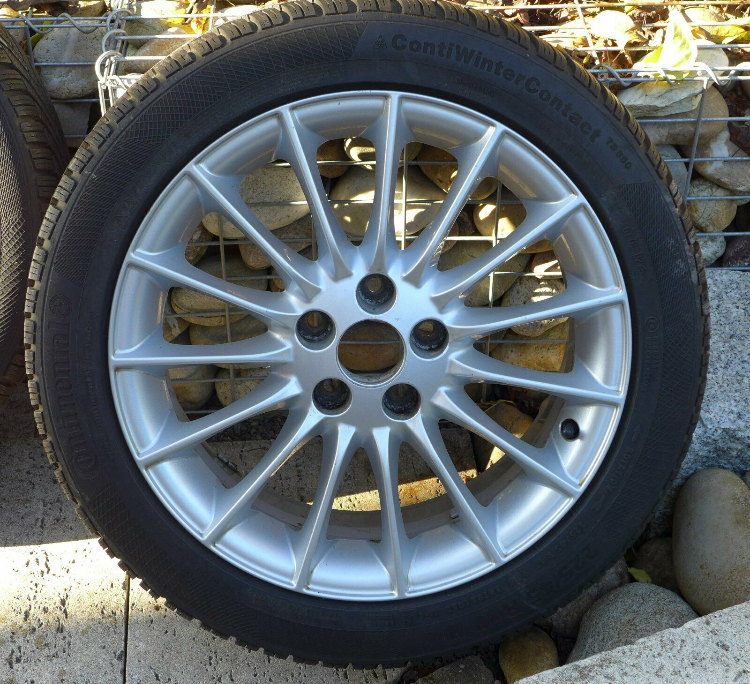

Felge erkennen
Das sieht aus wie eine "15 Spoke" in 7x17 ET41, freigegeben für den 9-3II/III.......
Danke dir. Ich suche nämlcih gerade Felgen für meinen neuen 9-5. ;)
hiernach
http://saabarchive.net/index.php/w/wdb
handelt es sich um das Modell ALU66!
vielleicht hilft das bei der Suche
.... hmm, nach 5Minuten Suche weder bei ebay.com, noch auf blocket.se, noch auf marktplaats.nl welche gefunden.
vielleicht hilft die saab-Nummer da weiter: 12787995
viel erfolg
PS
unter der Nummer finden sich Angebote auf ebay.co.uk !
hier ist sogar ein Satz in Berlin angeboten:
http://www.ebay.co.uk/itm/ORIGINAL-ALUFELGEN-SATZ-17-ZOLL-SAAB-9-3-TYP-YS3F-/171547251601?pt=Auto_Felgen&hash=item27f1035391
falls dir preislich zu teuer ist, schau mal wirklich bei ebay.co.uk nach.
da gibt es die einzeln bereits für unter 100BP und teilweise auch als NEUware.
oder dem Berliner einen Preis vorschlagen.
viel erfolg
