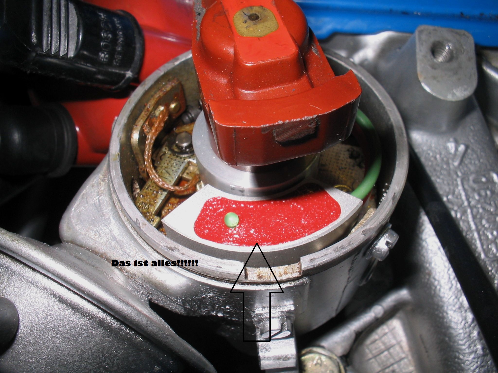

Ich kann nur die von Laubersheimer empfehlen! Sieht man von aussen nicht und ich habe seit gut ,100000KM die Besten Erfahrungen. Ich stell nach er mal n Foto ein!!
Hier kommt das Foto:

Ich kann nur die von Laubersheimer empfehlen! Sieht man von aussen nicht und ich habe seit gut ,10000KM die Besten Erfahrungen. Ich stell nach er mal n Foto ein!!
Kann ich nach deiner Empfehlung auch (hier zwar 2 Takter...) sagen. Super Service, super Arbeit, guter Preis und funktioniert völlig unauffällig.
Fulmax sagt mir nix.
Ich habe bis jetzt immer Lumenition verbaut und mittlerweile auch eine Powerspark. Außerdem eine kontaktlose von Bosch und eine von Biltema.
Alle funktionieren problemlos. Ich würde mich da einfach an Verfügbarkeit und dem Preis orientieren.
Mir gefällt an der Laubersheimer die präzise handwerkliche Ausführung, aus dem Vollen gefräst. ca. 90€ teuer.
Auch ich bin mit der Anlage von Laubersheimer seit Jahren voll zufrieden. Man sollte diesbezüglich erwähnen, dass der Verteiler zwecks Einbau des Bauteils eingeschickt werden muss. Darin sehe ich allerdings kein Manko; ganz im Gegenteil.
