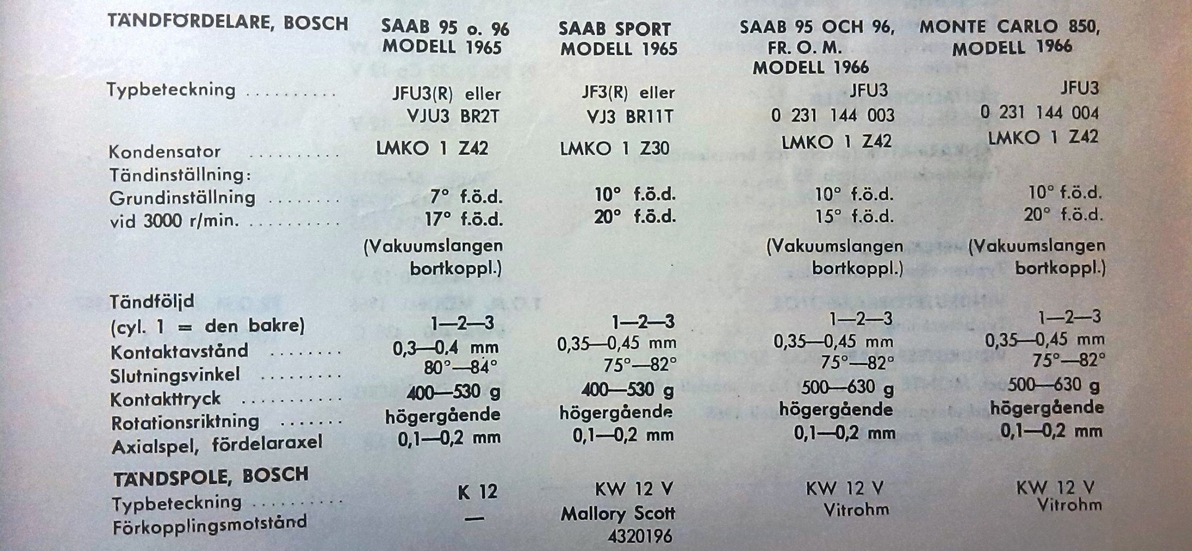

In der Rep.-anleitung gibt es 2 verschiedene Schemata, eins für Saab Sport (3-1-2) und eins für normale Saab 96 (1-2-3). Ich bin mir beinahe sicher, dass meine Zündreihenfolge vor Ausbau nicht einfach 1-2-3 war...
NunJa, 1-2-3 ist auch nicht einfacher, als 3-1-2, sondern im Prinzip identisch und nur eine Frage des Startpunktes: 1-2-3-1-2-3-1-2-3-1-2-3-1-2-3-...
Und im Zweifel reicht ja auch ein 'in-etwa' Abgleich des Verteiles mit den OTs. Um nette 360° KW danaben liegen kann man ja beim 2T zum Glück nicht.
Kann es sein dass der Zündverteiler schlicht verdreht eingebaut war vorher ?
Das mit 1-2-3 und 3-1-2...3-1-2-3-1-2-3 klingt ja eigentlich sehr logisch !

Aber : der Vorbesitzer hat eine Werkstatt am Motor rumbasteln lassen, das wusste ich. Diese Werkstatt hatte von alten Saab mit 2-Takt-Motoren offenbar genau so viel Ahnung wie ich, mit dem Unterschied, dass sie kein Handbuch zur Hand hatte... Ich habe nach Euren letzten Ratschlägen nicht lange gebraucht um zu verstehen, warum der arme 96 nicht anspringen wollte :
Nachdem ich den neuen Zündverteiler gemäss Handbuch und Euren Hinweisen wieder eingebaut hatte (Markierung der Riemenscheibe der Kurbelwelle übereinstimmend mit der mittleren Markierung des Motorblocks, gleichzeitig jene des Läufers auf der Markierung des Verteiler-Randes...), fiel mir bereits auf, dass der Zündverteiler nicht die gleiche Position hatte wie vor dem Ausbau, und dass die Zündkabel nicht mehr die gleiche Reihenfolge hatten - siehe auch meine letzte Frage hier.
Ein kurzer Check der Kolben-Position des 1. Zylinders erklärte dann, warum der 3-Zylinder trotz Zündfunken nicht anspringen wollte - der Kolben war in der Grundeinstellung nicht oben, sondern unten asdf Offenbar hat die Werkstatt die Riemenscheibe nach Ausbau nicht wieder korrekt eingebaut.
Ich habe die Zündreihenfolge korrigiert, und der Wagen ist sofort angesprungen. Ich kann jetzt bloss schlecht die Zündung einstellen, da wie gesagt in der Grundeinstellung der erste Kolben nicht auf OT steht.
Was könnt Ihr mir raten ? Einfach die Riemenscheibe runter nehmen, und bei korrekter Kolbenstellung wieder einbauen ? (7-10° Frühzündung ist der mittlere Strich auf dem Motorblock) Geht das so einfach ? Wie ist die Riemenscheibe auf der Kurbelwelle montiert ? Konisch ? Mit Zähnen ? oder etwa mit einer einzigen Kerbe ?
