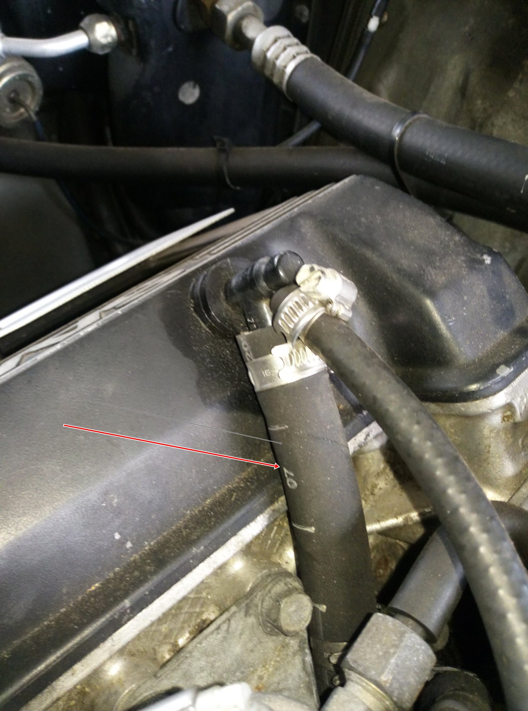

Moin,
wärme den noch einmal auf.
Habe wieder in der Position "P" der Automatik hohe Drehzahl bei ca. 1100.
Den Leerlaufregler vor ein paar Tage ausgebaut und gut mit Balistol versorgt.
Nun Heute die Schläuche wieder kontrolliert.
Der Dicke da hat Risse.
Wofür ist der genau? Öldämpfe rückführen? Muß der Schlauch so dick sein?
Lt. EPC/Explo.-Zeichnungen läuft da in dem Schlauch ein Metallrohr, richtig?
Ferner hat der Schlauch noch einen Seitenzugang. Was liegt da an?
Der Wiedereinbau leicht zu erledigen, denn der Platz ist ja nicht so toll?
Für die geduldige Beantwortung vielen Dank vorab.
Guten Morgen,
ja, er transportiert Öl-dämpfe von da bis in den Ansaugschlauch. Das der so dick ist, ist normal aber der Schlauch darüber ist normal ein dünner Unterdruckschlauch.
Durch das angeschlossene Metallrohr läuft Kühlwasser damit im Winter die Öl-Wassersuppe nicht festfriert. Der Seitenzugang ist die andere Seite des Kühlwasseranschluss.
Der dicke Schlauch im Bild ist wahrscheinlich nur 20cm lang. Da der nicht Original aussieht wurde er anscheinend ausgetauscht und kurz vor dem Kühlwasseranschluss angeschlossen.
Achte darauf das der neue Ölbeständig ist.
Hoffe ich konnte helfen.
Chris
Moin Chris,
jo, jetzt habe ich das Konstrukt kapiert.
Die "Heizung" wahrscheinlich um das Dichtsetzen des Schlauches auf der letzten Strecke zur Ansaugung zu verhindern.
Der Schlauch ist auch stark verölt.
Was ich allerdings noch nicht verstanden habe, ist das dieser "untere" Schlauch
an das Drosselklappengehäuse angesetzt ist.:confused:
Dann werde ich mal Ersatz beschaffen.
Nachtrag:
Der obere Unterdruckschlauch war ständig defekt und somit habe ich den durch einen Spritschlauch mit entsprendem Durchmesser ersetzt.
Seit ist Ruhe.
Ja, und den dicken Schlauch hatte ich bereits mal zu reparieren.
Tom
[ATTACH=full]161948[/ATTACH]
Hallo Tom,
durch den Schlauch fließt das Kühlwasser durch die Drosselklappe. (darüber oder darunter auch wieder raus, ich weis es nicht mehr genau)
Diese wird im Winter somit auch warm gehalten.
