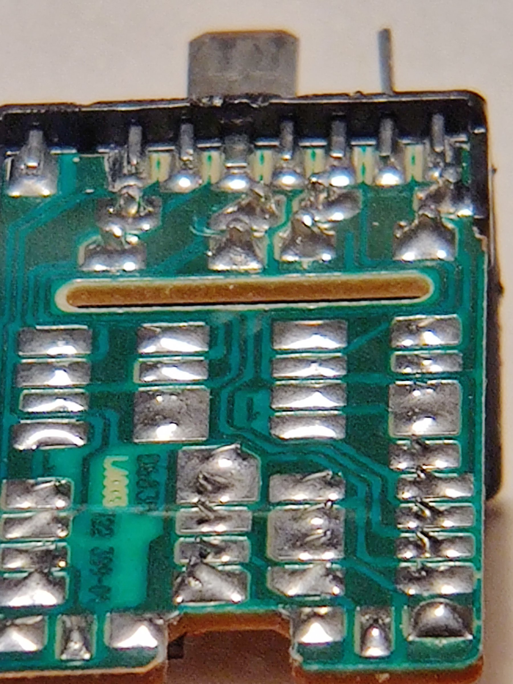

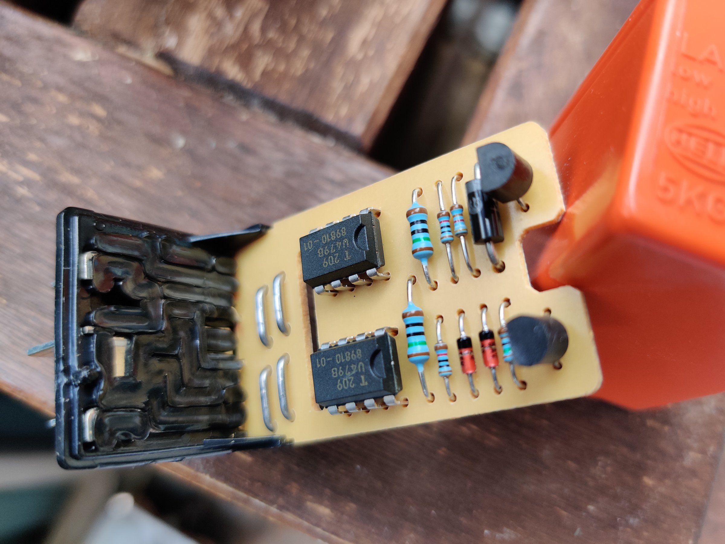

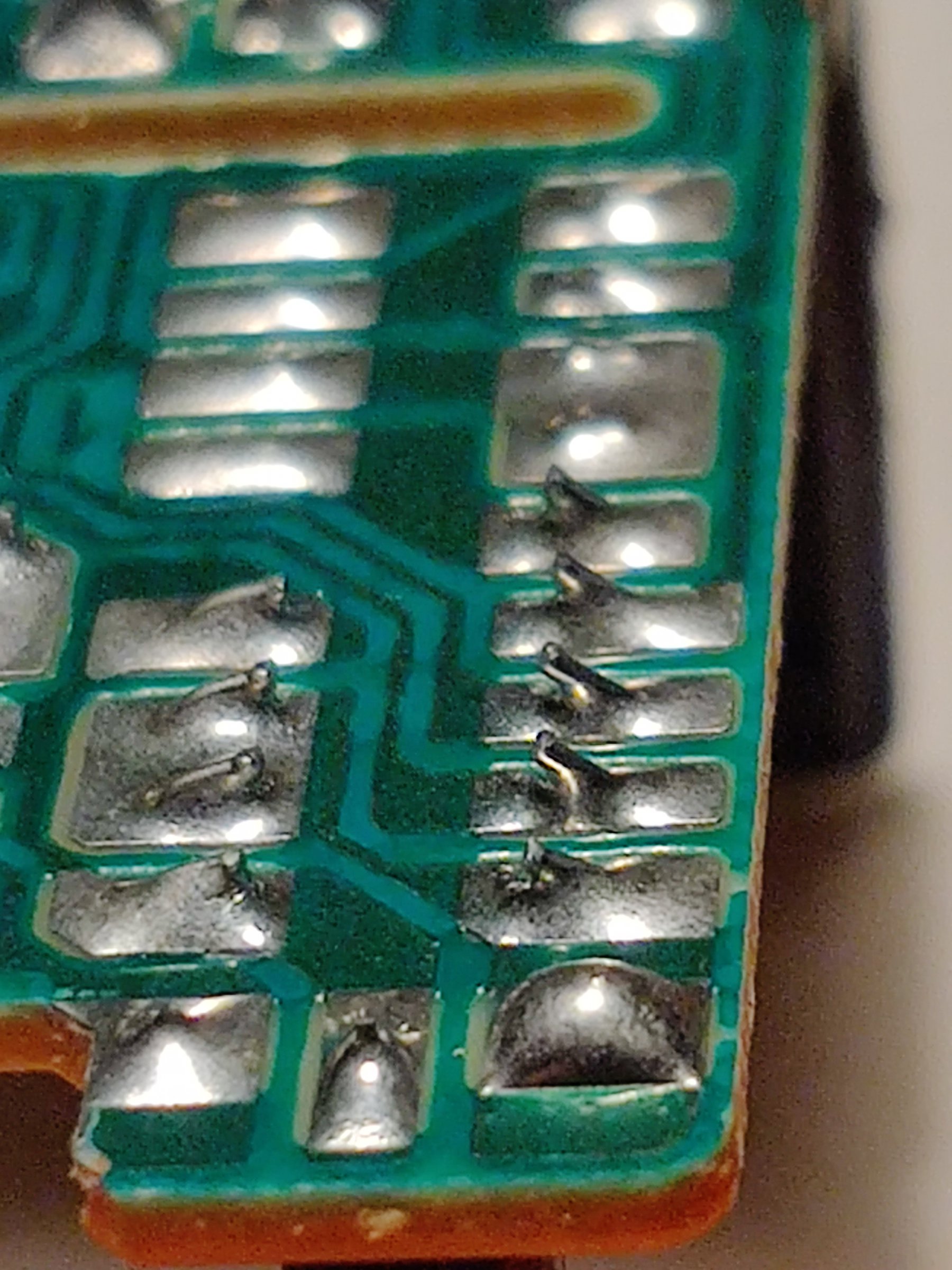

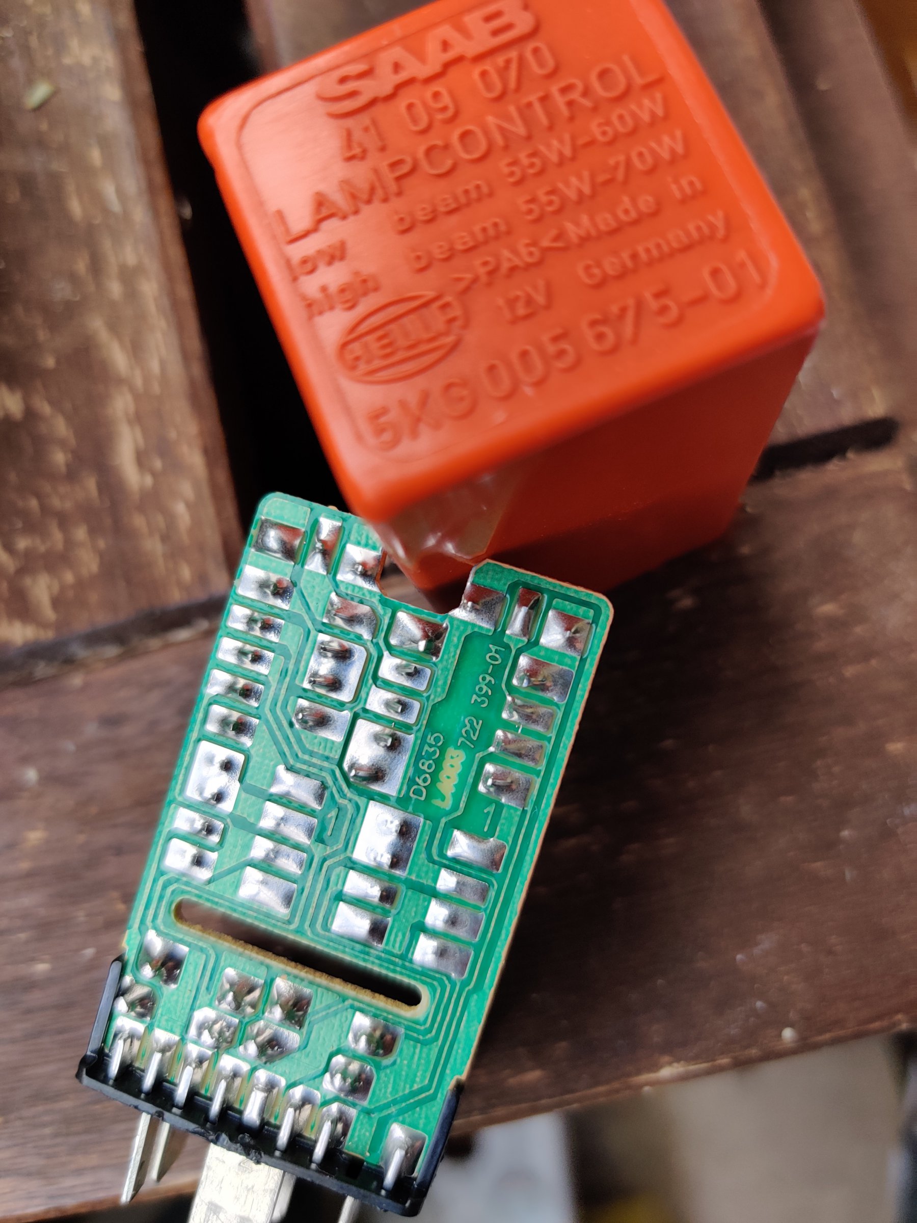

Mit dem ganzen Mut der 0,5 linken Hände das alte original Relais geöffnet, aber keine kalten Lötstellen gefunden (siehe Fotos).
Keine Ahnung was da noch so defekt sein kann. Ich habe es hier liegen, falls einer nach sehen mag.

Ist auf dem Bild nur mäßig zu sehen, aber ein paar der Lötstellen am Rand sehen nach Rosen aus. Z.B. der unten rechts.
meinst Du die hier? (jeweils rechts unten in den beiden Fotos).
Die sieht etwas aufgeblasen aus, nicht wie alle anderen.
Könnte keinen Kontakt mit dem Stift haben...
Habe "meine" Stelle nachgelötet, setze das Relais genau so morgen ein und berichte.
Danach löte ich "Deine" Stellen nach (ja ich habe hier Risse gesehen) und berichte nochmal.
Wobei ich mit einer Entlötpumpe das alte Lot entferne und komplett mit frischem auffülle. Das fließt dann ohne altes Lot besser.
Da ich nicht weiß mit welcher der 1,5 linken Hände ich die Entlötpumpe halten soll, muss es mit Nachlöten gehen.
Also "meine" Stelle war es schon mal nicht, werde die Tage "Deine" Stellen nachlöten und hier berichten.
