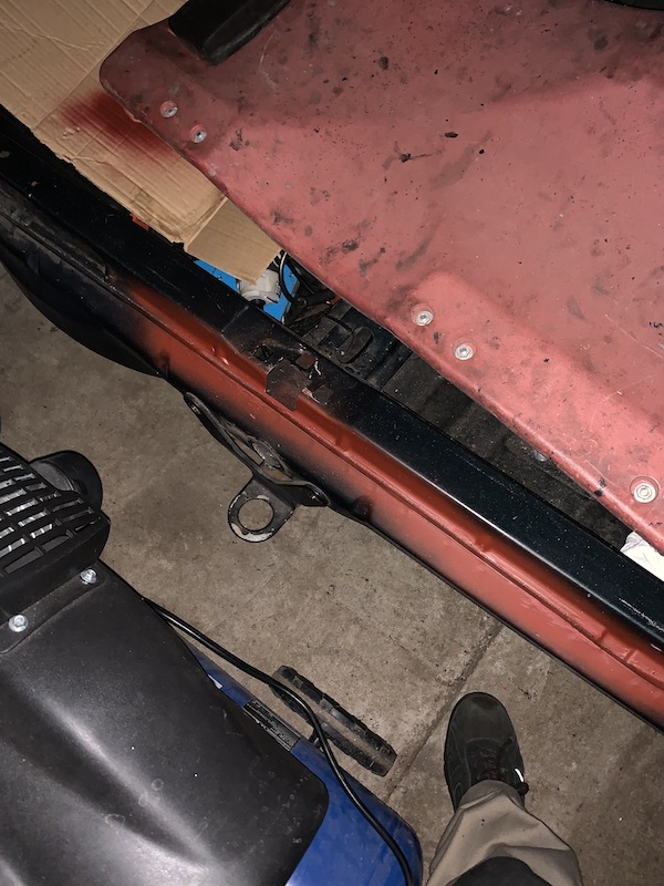

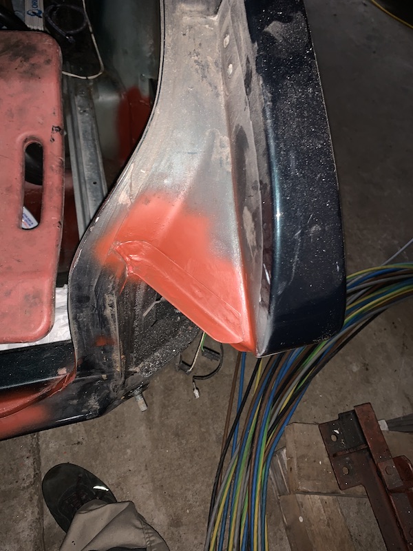

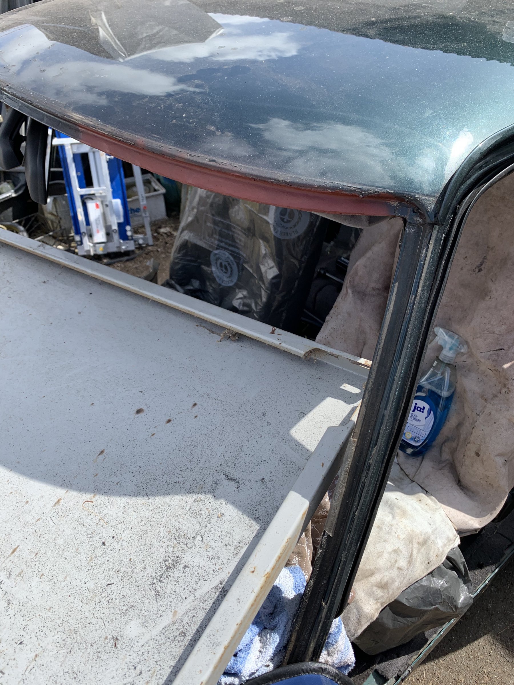

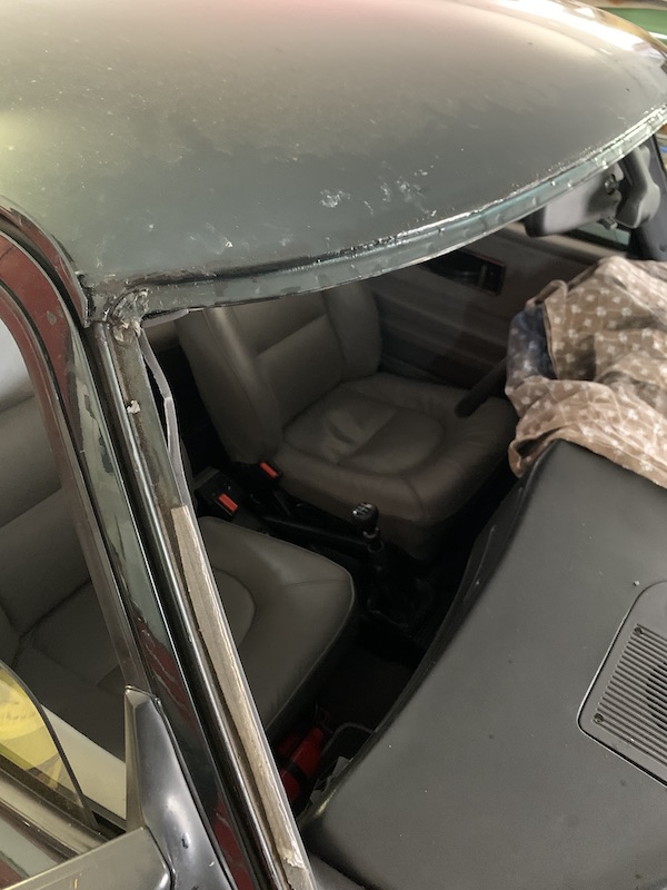

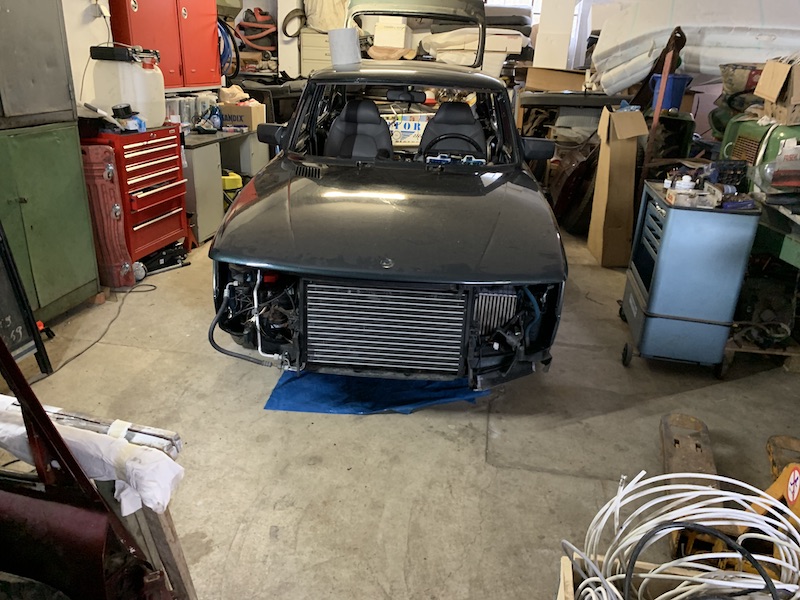

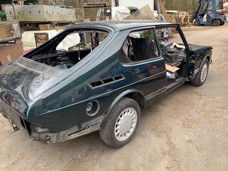

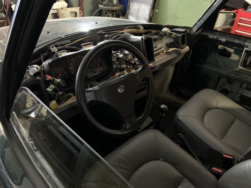

So Leute, mal wieder ein kleines Update. Nach den meinen eigenen Ansprüchen nicht genügenden Lackierversuchen der vergangenen Jahre gehts jetzt los! Komplettlackierung. Motorraum lasse ich nach Absprache mit dem Lacker aussen vor, da ich den bereits mal selbst gut hinbekommen hab. Also macht er den Rest. Lackiert wird mit Öffnungen und Einstiegen. Ich baue selbst auseinander, Rostbehandlung auch größtenteils mein Job. Er lässt seinen Karobauer dann meinen verpfuschten und den anderen Radlauf machen. Und dann alles wieder sauber zusammenbauen (auch mein Job).

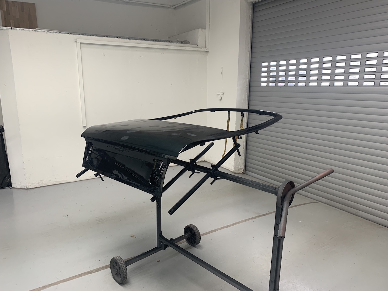

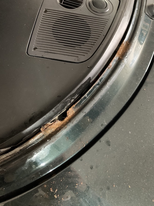

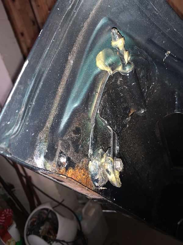

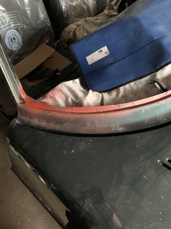

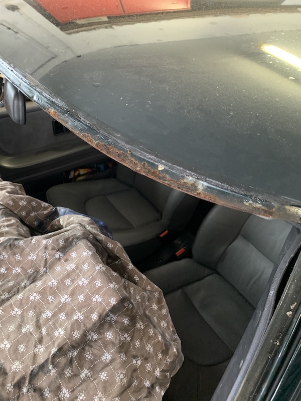

Aktuell sind wir im Stadium auseinanderbauen und braten... Heckklappe hatte soweit keine Durchrostungen, da konnte ich mich auf Oberflächenrost am Scheibenrahmen beschränken. Folie an der Heckklappe hab ich heut entfernt - genauso wie die übrigen Klebereste. Dann noch die besseren gebrauchten Türen anpassen (eine muss etwas geschweißt werden). Und dann kann's eigentlich auch schon los gehen :)

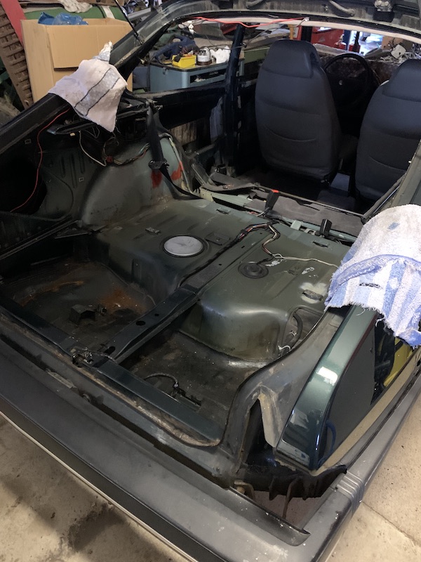

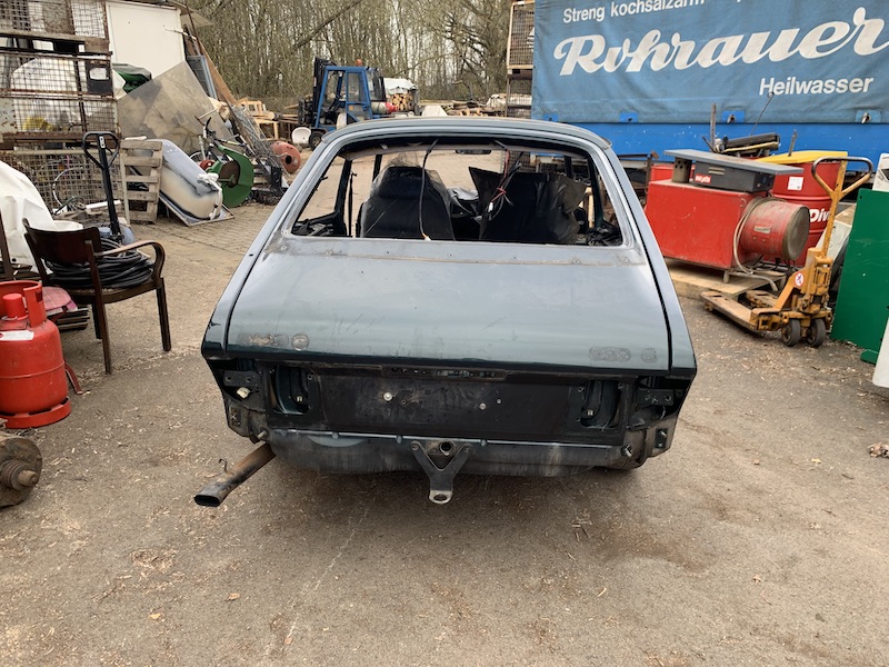

So, kleiner Zwischenstand: Alles zerlegt, alles geschweißt, bis auf ein paar Punkte an der Beifahrertür (brauch neues Gas [emoji19]).
Aber Leute, gebrauchte Türen einpassen!!! Das ist ja das Letzte. Ich hab nach einem Tag an der Fahrertür hingeschmissen. Die steht hinten ab, bestimmt nen halben Zentimeter. Verzogen? Keine Ahnung. Spaltmaße passen eigentlich. Aber das bekomm ich nicht hin. Nachdem mich als Laien nicht einmal Motor zerlegen, schweißen... an diesem KFZ zu Verzweiflung gebracht haben, hat es der Einbau einer gebrauchten Tür nun geschafft. Ich rufe morgen die Bude an, die die Radläufe neu macht und die Lackierung anschließend macht. Die machen auch Unfallinstandsetzung, Restaurationen, richten etc.
Das müssen die machen. Mir egal was es kostet. Ich bin damit durch. [emoji36]

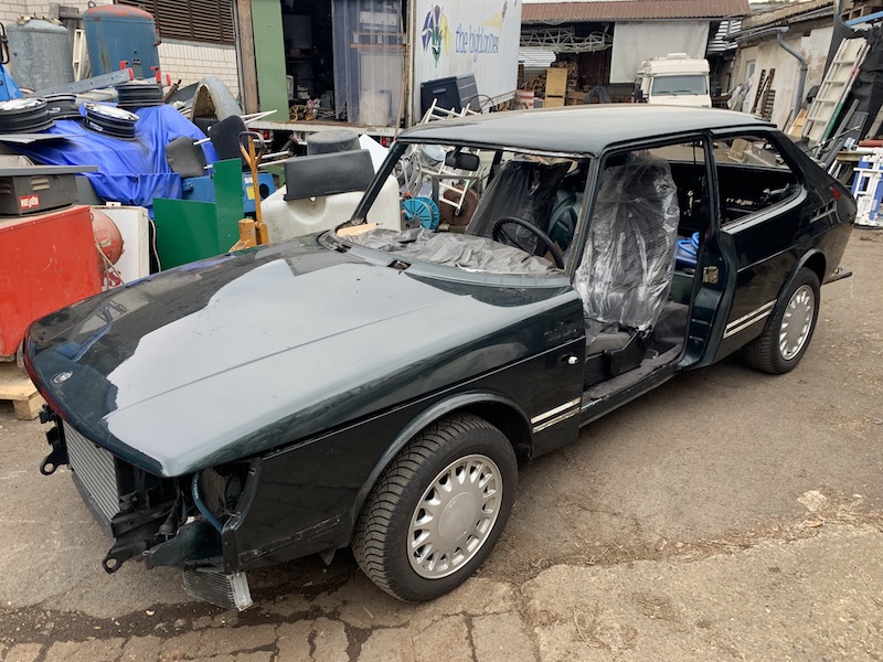

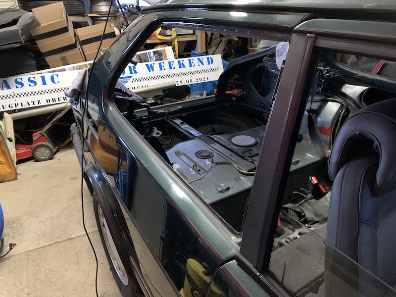

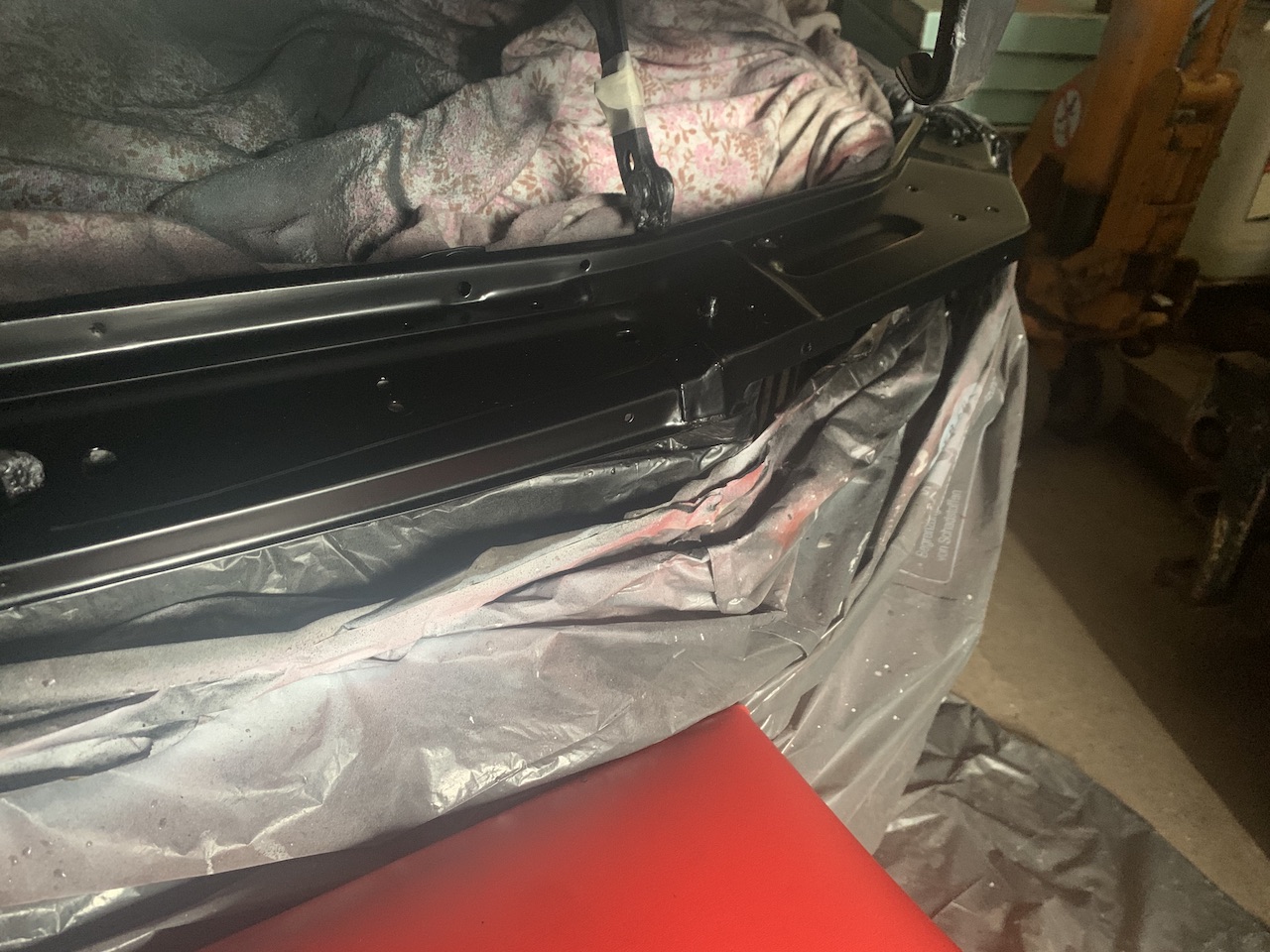

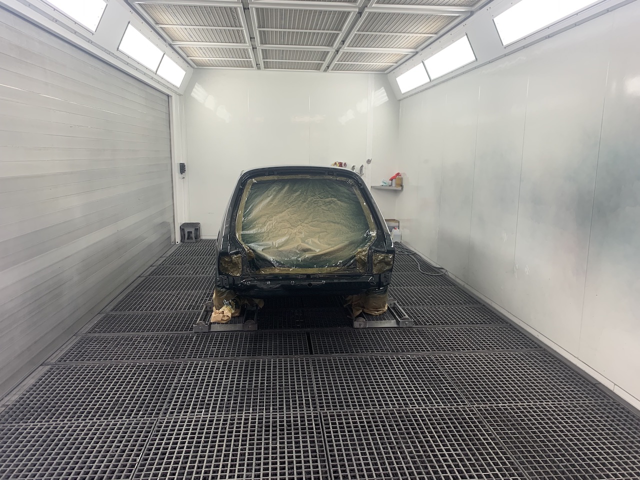

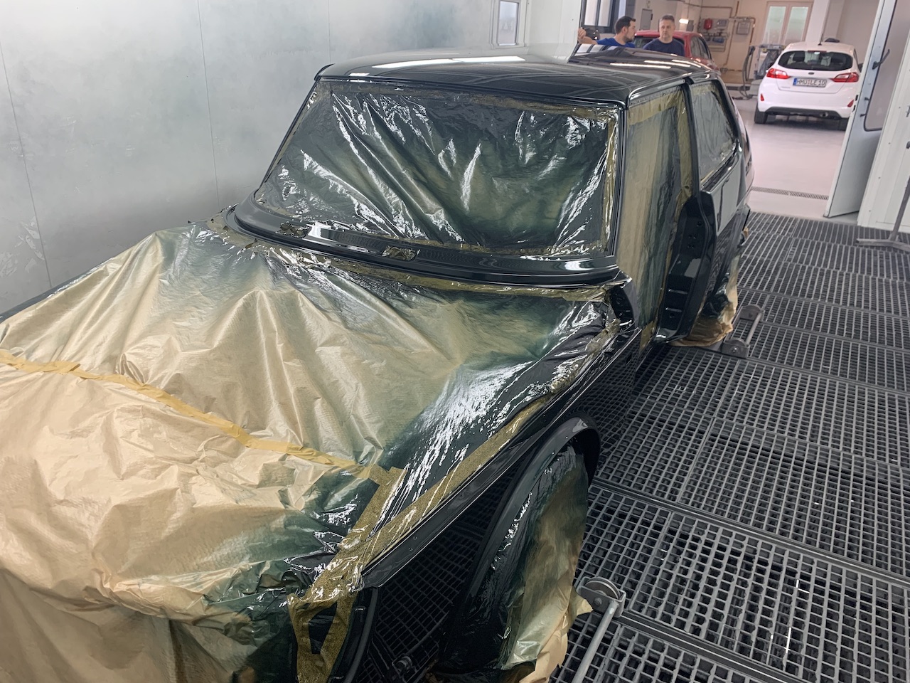

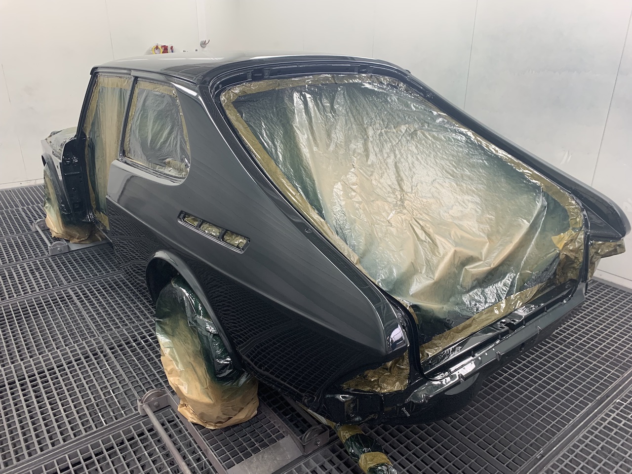

Nach einer kleinen Pause mal wieder ein paar Bildchen. Der Wagen ist nun seit Ende Mai beim Karobauer und Lackierer. Der durfte / darf sich mit der wohl etwas verzogenen aber rostfreien Ersatzfahrertür, der rostfreien, aber etwas verbeulten Beifahrertür, den zwei rostigen Radläufen und der Komplettlackierung beschäftigen. Nachdem ich seiner Einladung zur Begutachtung der Karosseriearbeiten leider wegen berufsbedingter Abwesenheit nicht annehmen konnte, habe ich zumindest das finale der Lackierung live miterleben dürfen. Gut fand ich, dass er immer mal angerufen hat, wenn es was zu entscheiden gab. Man hat es ja leider all zu oft, dass die einfach machen und nachher ist es nicht so, wie man es gern hätte. Am kommenden Freitag ist er dann wieder bei mir und ich kann wieder zusammenbauen. Bin auf jeden Fall sehr zufrieden. Meinen Pfusch im Seitenteil hat er auch sehr gut hinbekommen.

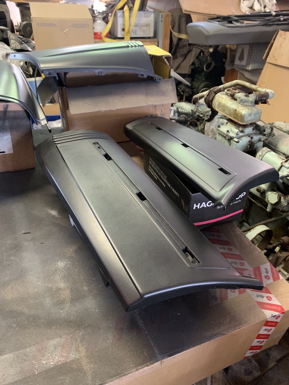

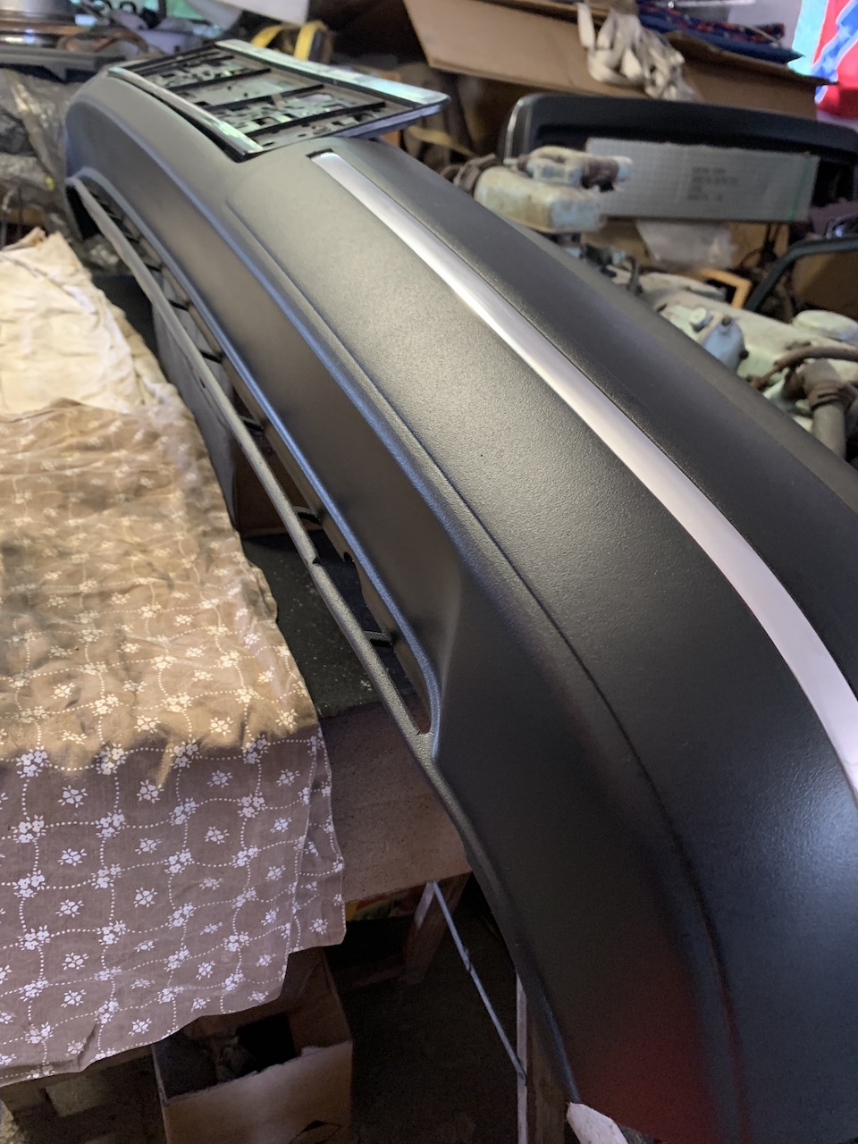

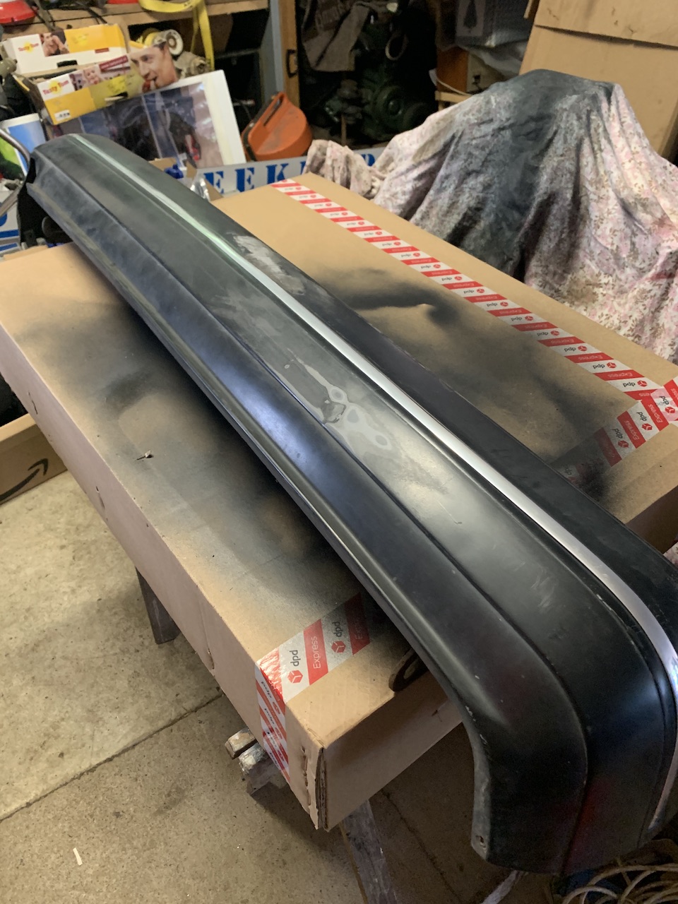

Die Stossstangen wollte ich mal selbst mit Plastidip versuchen. Der Grund liegt einzig in der do-it yourself Fehlerbeseitigungsmöglichkeit im Falle von Kratzern / Remplern. Wenn mir das nicht gefällt, ziehe ich das wieder ab und er darf die dann halt schwarz-matt lackieren. Aber erst einmal gefallen sie mir so sehr gut.
Wow! :top:
So‘nen CC in der Lackkabine ist schon sehr cool! Sieht super aus.
Wow! :top:
Ja, ist schon toll so nen Ding. Die Verfahren den einfach nach links (ist vorher getrennt mit nem Tor) innerhalb der Kabine zum trocknen. Schon geil so ne Ausstattung!

Und die Stoßstange gefällt mir!
Danke dir! Also ich muss ehrlich sagen, dass die Stoßstange mir sogar besser gefällt, als ich es mir vorher dachte. Hat halt so ne leichte Struktur und Farbe passt auch. Insgesamt sehr stimmig, wenn man den Look einer unlackierten Stoßstange beibehalten will. Mal gespannt wie lange das hält. Aber ich hab von unterschiedlichen Personen bisher nur gutes gehört.
Lässt sich im übrigen auch gut verarbeiten!

auseinander gebaut und geschweißt hatte ich ihn in ca. 6 Wochen. Allerdings nebenbei, nach der Arbeit. Ich hab im August 3 Wochen frei. Ziel ist es ihn in der Zeit fertig zu bekommen. Aber ich lasse mir im Zweifelsfall lieber etwas Zeit. Man will ja jetzt nix kaputt machen.
Wischerarme, Windabweise, Einstiegsleisten, Stossstangen Leuchten, Embleme und Dichtungen habe ich zwischenzeitlich bereits aufbereitet bzw. lackiert. Das meiste muss also "nur noch" angebaut werden. Einiges kommt neu (Frontscheibe und NOS-Dichtung) und einige Kleinteile. Das liegt alles schon bereit. Und alle Teile sind katalogisiert und in Setzkästen / Zipperbeuteln und beschrifteten Kartons verpackt, damit man nicht suchen muss.
