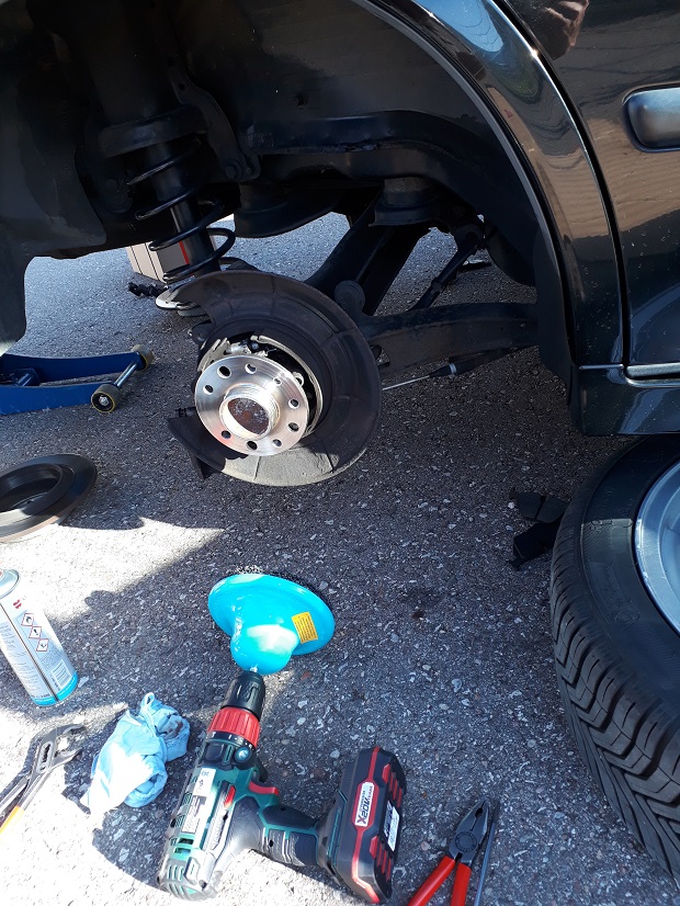

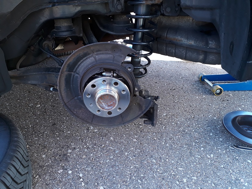

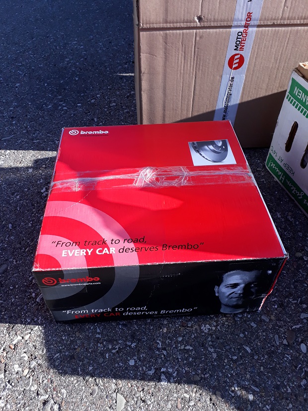

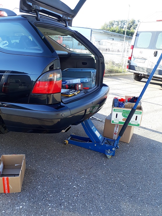

und warum nicht die originalen ???, sind ja spürbar billiger geworden und bremsen auch nicht schlecht
hab mir in meinen Gruselkombi im Zuge des wieder herrichtens eine Runde Rundum gegönnt und bin zufrieden damit.....
