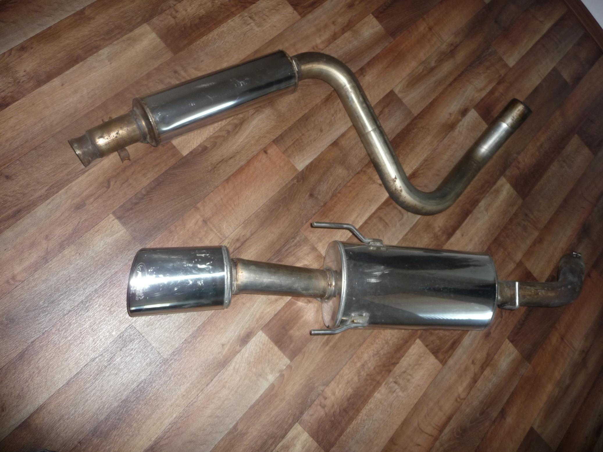

Der Kat war auch bei Hirsch/Supersprint einzeln. Gibt auch zwei verschiedene Vorschalldämpfer. Einmal für mit Rennkat (vorne einfach ein grades Rohr) und für den ori Kat (mit Verbindung wie Standart 2,5 Zoll, nach hinten raus auf 2,75 Zoll der auch auf die gängigen Downpipes passt. Würde also GENAU nachfragen. Ohne den MSD bzw. mit dem falschen bringts euch nix, bzw. ihr müsst basteln da die Auspuffführung ganz anders ist.

Zum MSD, in der ABE die ich von Cardyourcar.eu (T. Drescher) bekommen habe (Siehe anhang) steht = Eingang 2.75“ Ausgang = 2.75“ ich meine der Sinn ist ja auch eine Sportabgasanlage für den Saab Viggen 2.3L nachfertigen zu lassen. Sonst kann man ja auch die 2.5“ Anlage von Maptun für knappe 600€ direkt bestellen... hier braucht man einen entsprechenden kat, abgaskrümmer & eine 3“ Downpipe um die Leistung (~15PS) ausschöpfen zu können.
Heuschmid verlangt 1200€ für einen sehr identischen 3“ MSD+Endtopf inkl. Einbau. (Ich meine sogar mit Eintragung und TÜV). Ich hoffe das Supersprint hier bei einer kleinen Serie evtl. Sogar günstiger sein wird...

Und der Eingang ist von 2,5 auf 2,75 Zoll, damit der MSD an die orginale Downpipe passt. Gab wie gesagt auch einen MSD der für die Hirsch Downpipe war. Da gehts dann mit 2,75 grade durch.

Für alle mit Viggen Bodykit und B205R sowie B235R und B204R gibts sicher eine, bei den restlichen würde ich jedem anraten beim Importeur nachzufragen damit es keine Überraschungen gibt. Ist natürlich ohne Hirsch Schriftzug, die haben ja nix mehr damit zu tun. Leider habe ich zum Preis in der Schweiz auch noch nichts vom Importeur gehört.

Relevant ist nur der Ausschnitt an der Schürze.
Dieser ist beim Viggen immer größer und bei späteren Aeros ebenso, da sie ovale Auspüffer hatten.
Hier sehen die jeweiligen MSD Durchmesser nach 2.75“ aus...
Nicht nur die Größe des Ausschnitts ist unterschiedlich, auch die Position. Beim Viggen ist der seitliche Versatz der Endrohrmitte anders (weiter links).
