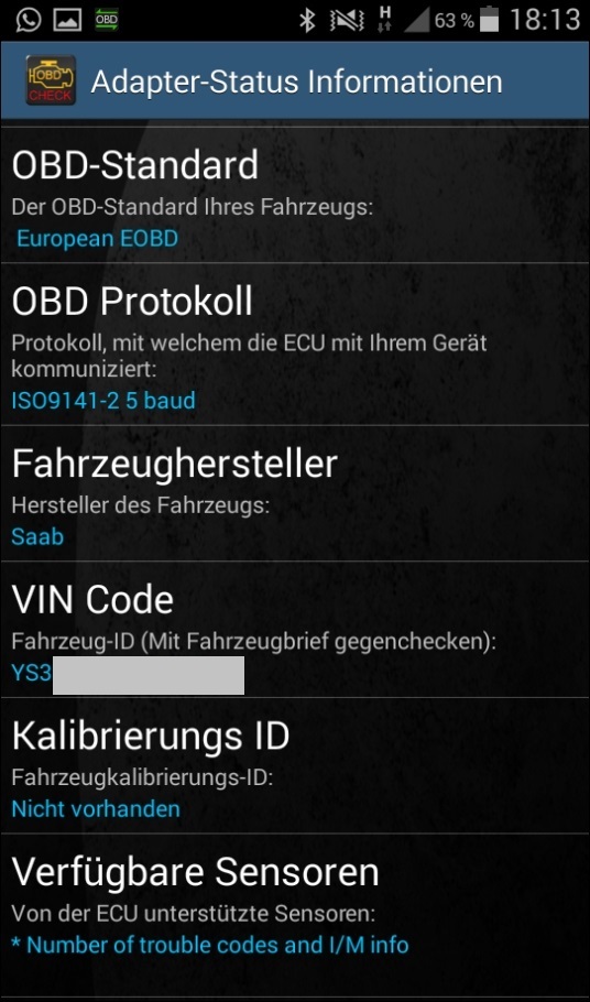

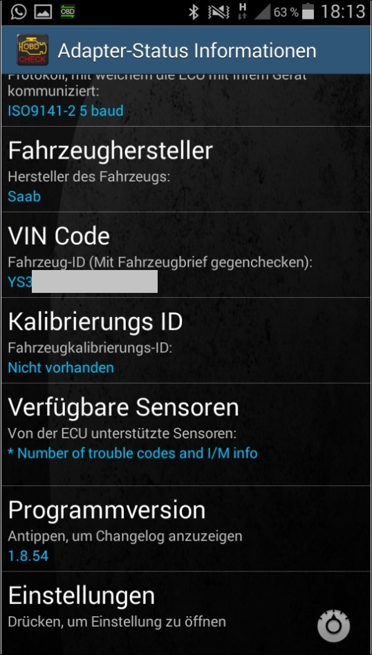

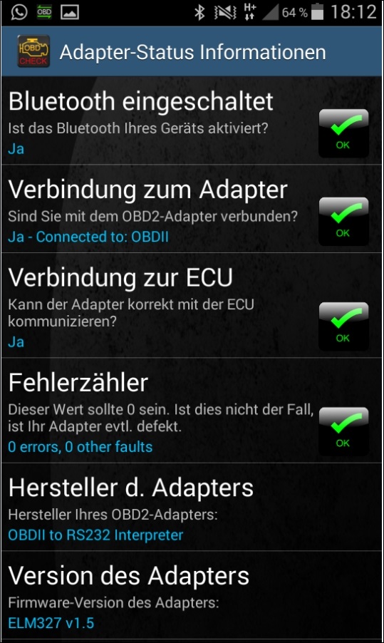

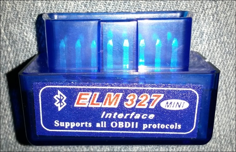

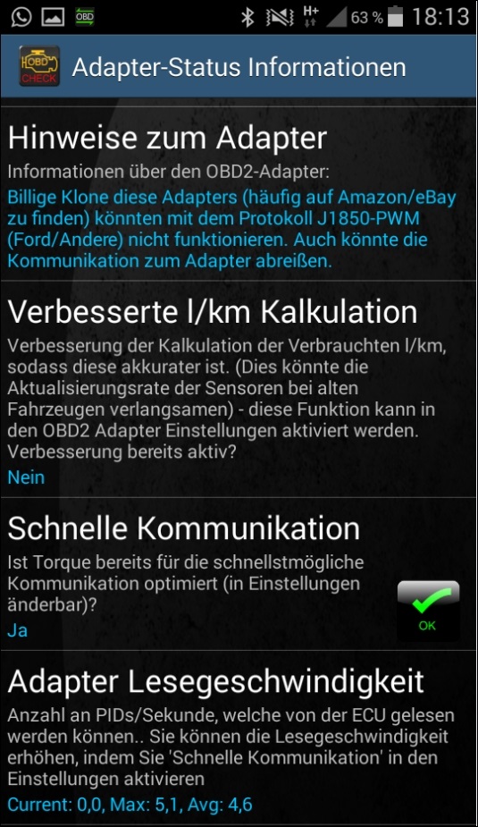

ich habe gestern noch ein Bild vom Adapter selbst und einige Screenshots zum Softwarestand gemacht.
Also ELM327 V1.5.
Die Rechnung des Adapters und damit den Anbieter habe ich leider nicht mehr gefunden.
Grüße
Ich habe zusätzlich noch einen kleinen OBD-Ausleser mit Kabel. Der liest mir die Fehler aus und einige andere Daten, aber auch hier ist z.B. die VIN nicht auslesbar. Ist doch komisch.
