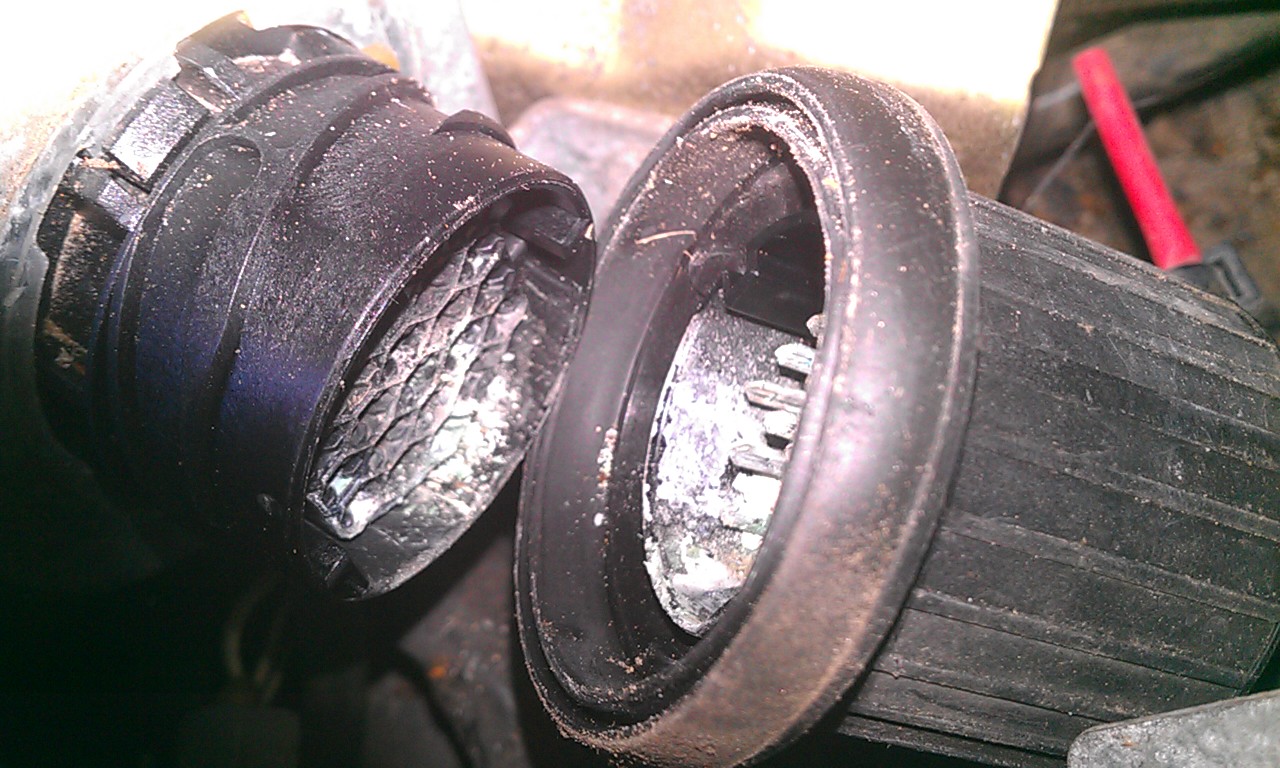

Zentral Elektrik ok ? Hat er noch den Schraubstecker im Aquarium?
