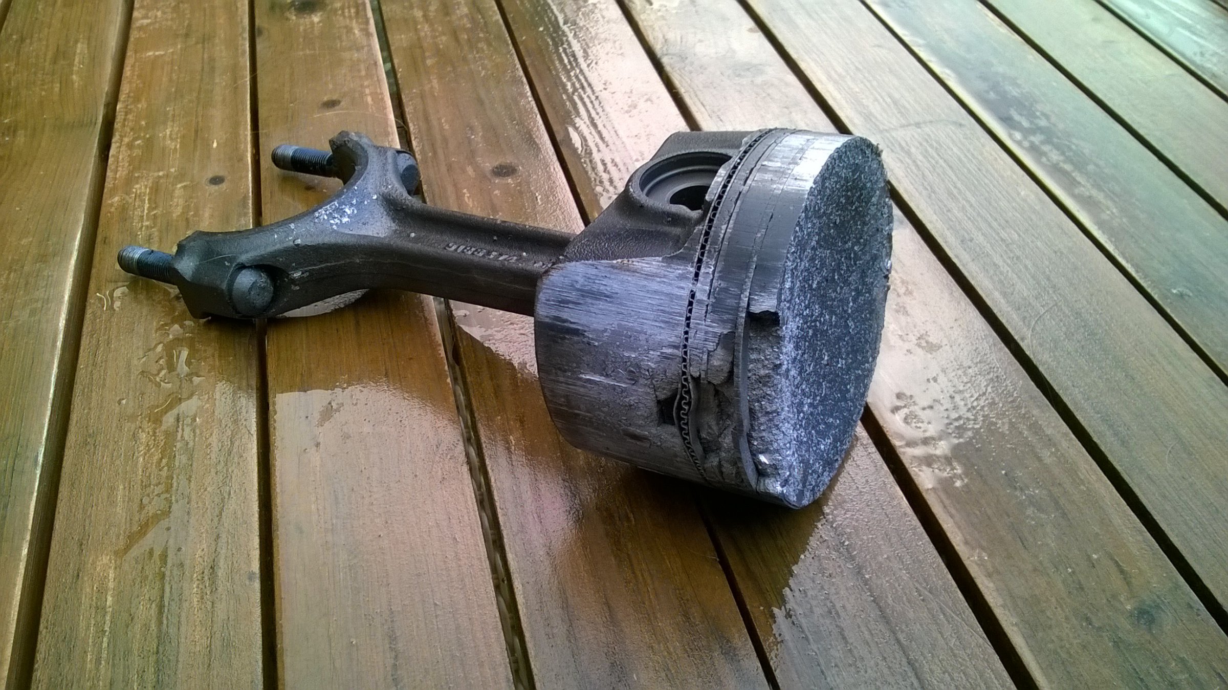

Den alten Motor haben wir natürlich zerlegt. Frei nach dem Moto: "Jugend forscht". Er war komplett voll mit Ölschlamm und die Pumpe dementsprechend verstopft. Was sich darbot war eine absolute Schlacht! Außer den Nockenwellen ist wirklich ALLES hinüber. Zwei Hauptlagerschalen haben sich auf die Kurbelwelle festgefressen und die Sitze im Block gekillt. Alle Kolben haben gefressen, wobei sich in zwei ein "Fenster" gebrannt hat. Einen davon habe ich als "Andenken" aufgehoben.
Nun, man kann allen B205/235-Fahrern nur raten ab und an mal zu schauen ob es im Motor noch schön sauber ist...

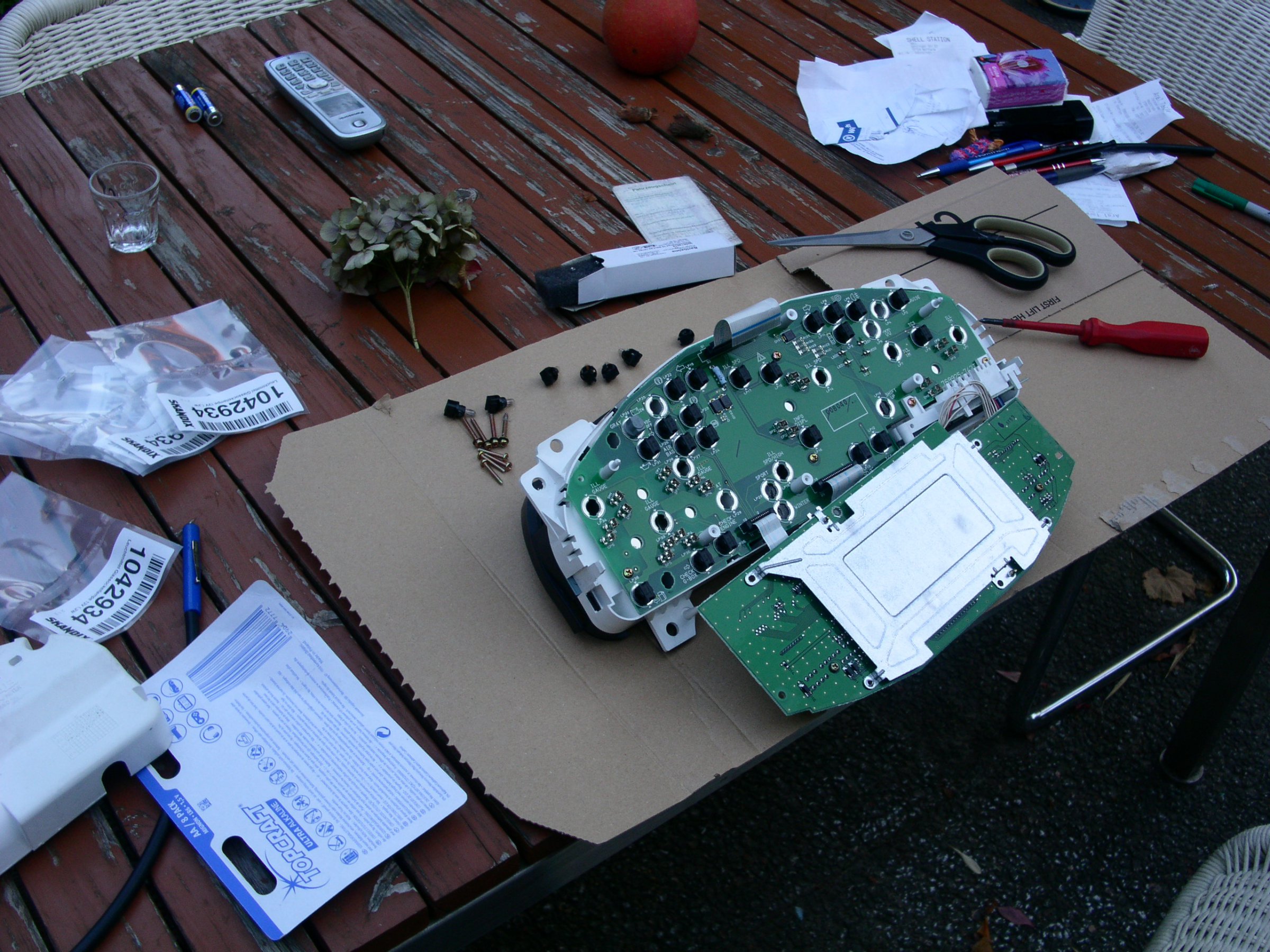

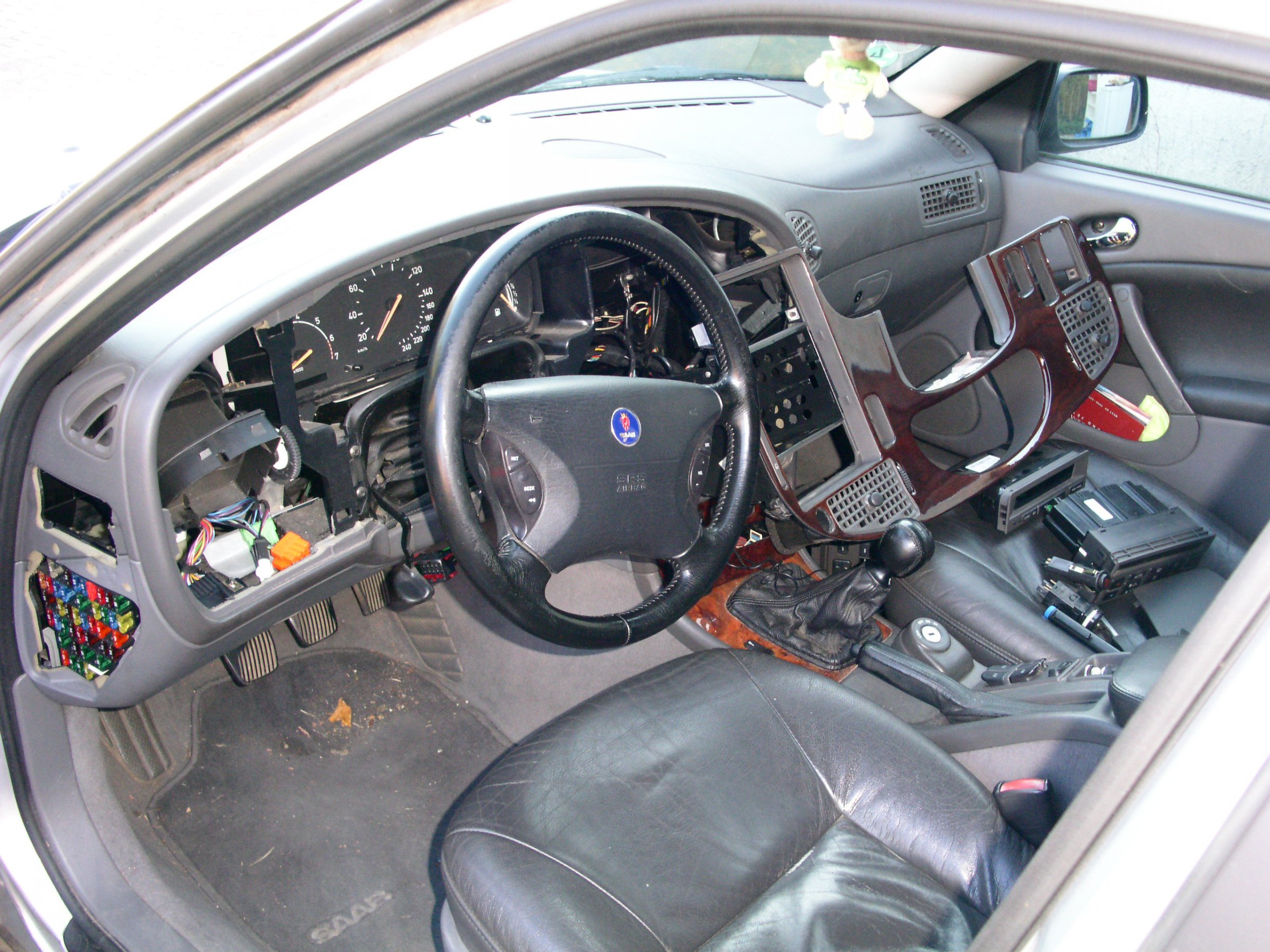

Hatte im Herbst auch noch das KI 'raus weil es doch immer dunkler wurde...
Birnchen gab es billig bei Reichelt, bzw. hatte ich noch Vorrat:

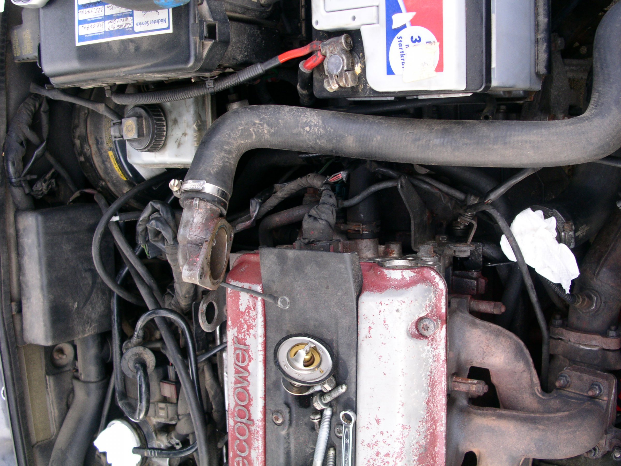

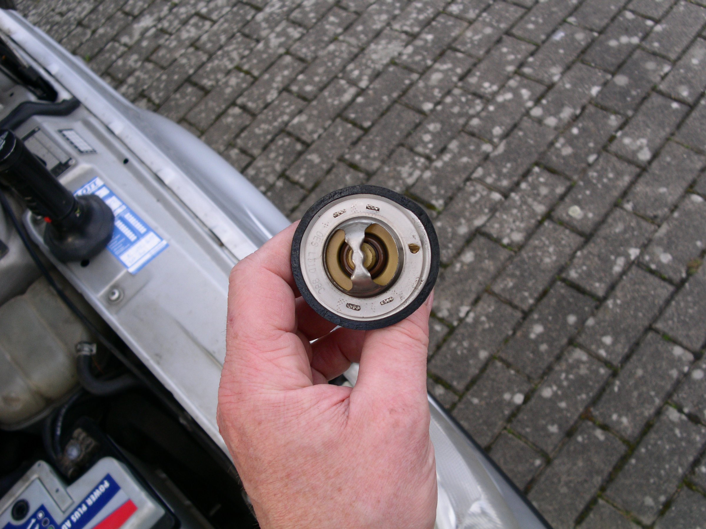

Kurz vor Beginn der Saison meines Propellerautos hat sich die Wasserpumpe mit hässlichem Geräusch und massivem Wasserverlust verabschiedet. Nachdem ich mit dem BMW fahren durfte, habe ich erstmal eine neue WAPU eingebaut und eben auch mal das Thermostat ausgebaut:
Das Gummi an diesem war mehr als Sche... :hmpf:
Kein Wunder, dass es da auch auf der Getriebeseite undicht war asdf.
Tja, jetzt hab' ich doch noch ein paar Kilometer zurück gelegt und der Motor ist trocken! Kein Wasserverlust. :top: Das bedeutet offensichtlich, dass der B234/235 Bastard bei meiner Fahrweise funktioniert. :rolleyes:
Somit steht nix mehr im Weg sich um den Rest des Autos zu kümmern... :ciao:
