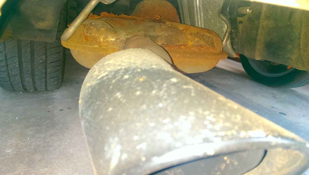

Meiner ist jetzt auch seit 15 Jahren unterm Auto und die Außenhülle hat sich abgelöst.
Habe auch mal beim Eb...angebot zugeschlagen. Hoffe er hällt eine Weile.

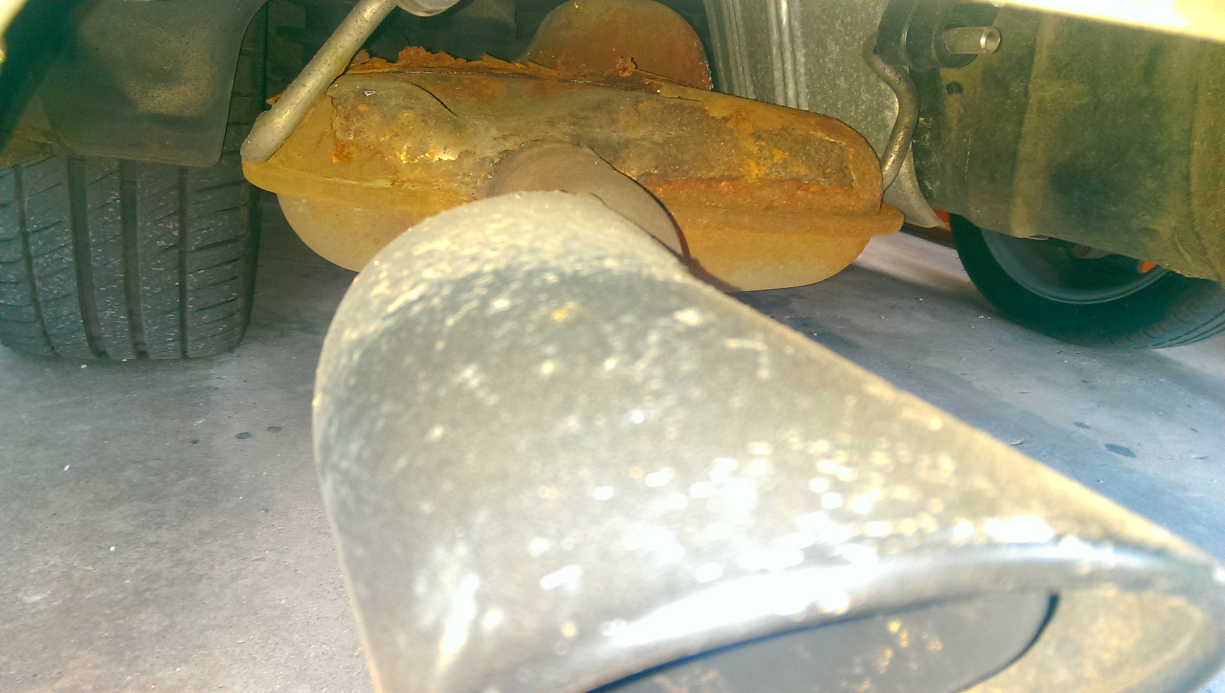

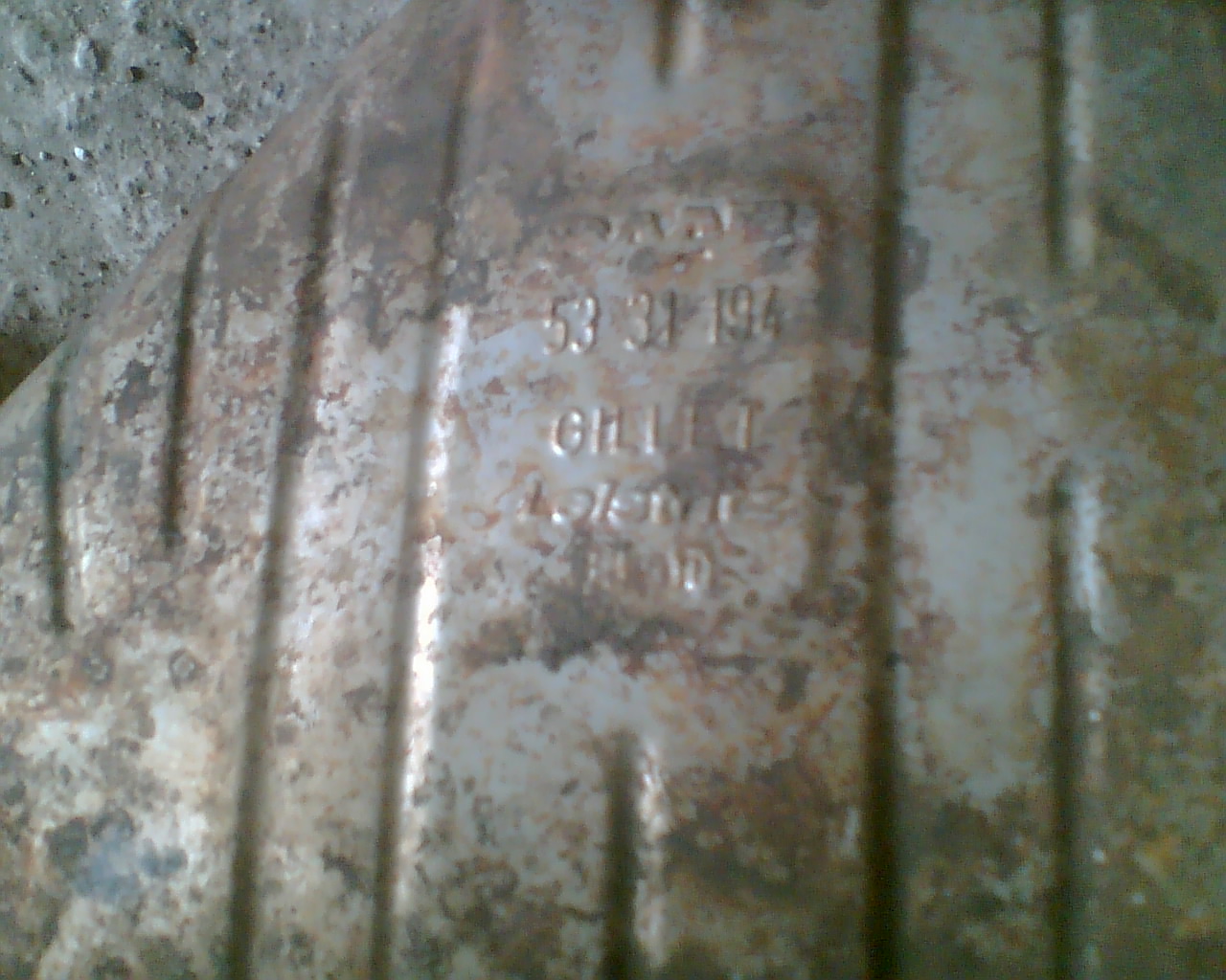

Die Außenhülle dient doch als "Opferschicht". Wenn die fehlt, ist es nur ein optisches Problem. Solange die Anlage dicht ist, die Haken halten, besteht kein Handlungsbedarf.
Wenn man sich beim Entfernen Mühe gibt, nicht einmal das. Die 2. Schicht sieht aus wie die Erste, Prägestempel incl.
Nun ja . Nach 15 Jahren kann ich den auch mal tauschen. Ja dicht ist er noch.
Dann nicht wegwerfen. Wenn der neue in anderthalb Jahren weggegammelt ist, kannst du diesen wieder drunter hängen und der hält dann, bis der 9-5 in die Presse kommt. :smile:
